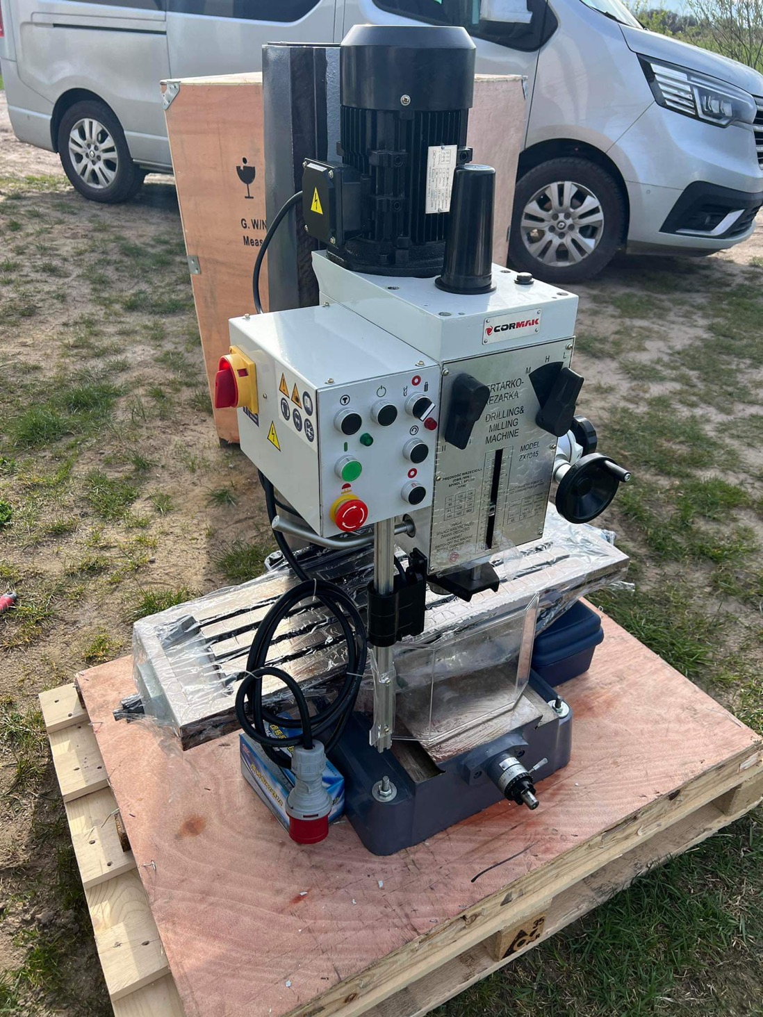

Post napisał: ABKK » 29 mar 2024, 22:45
Masakra….
Jakie to ciężkie… nie mogliśmy przenieść tego 😅

Post napisał: RomanJ4 » 29 mar 2024, 23:01
ABKK pisze:Masakra….
Jakie to ciężkie…
I bardzo dobrze! Im cięższe, tym lepiej dla obróbki - trudniej wprawić w drgania.

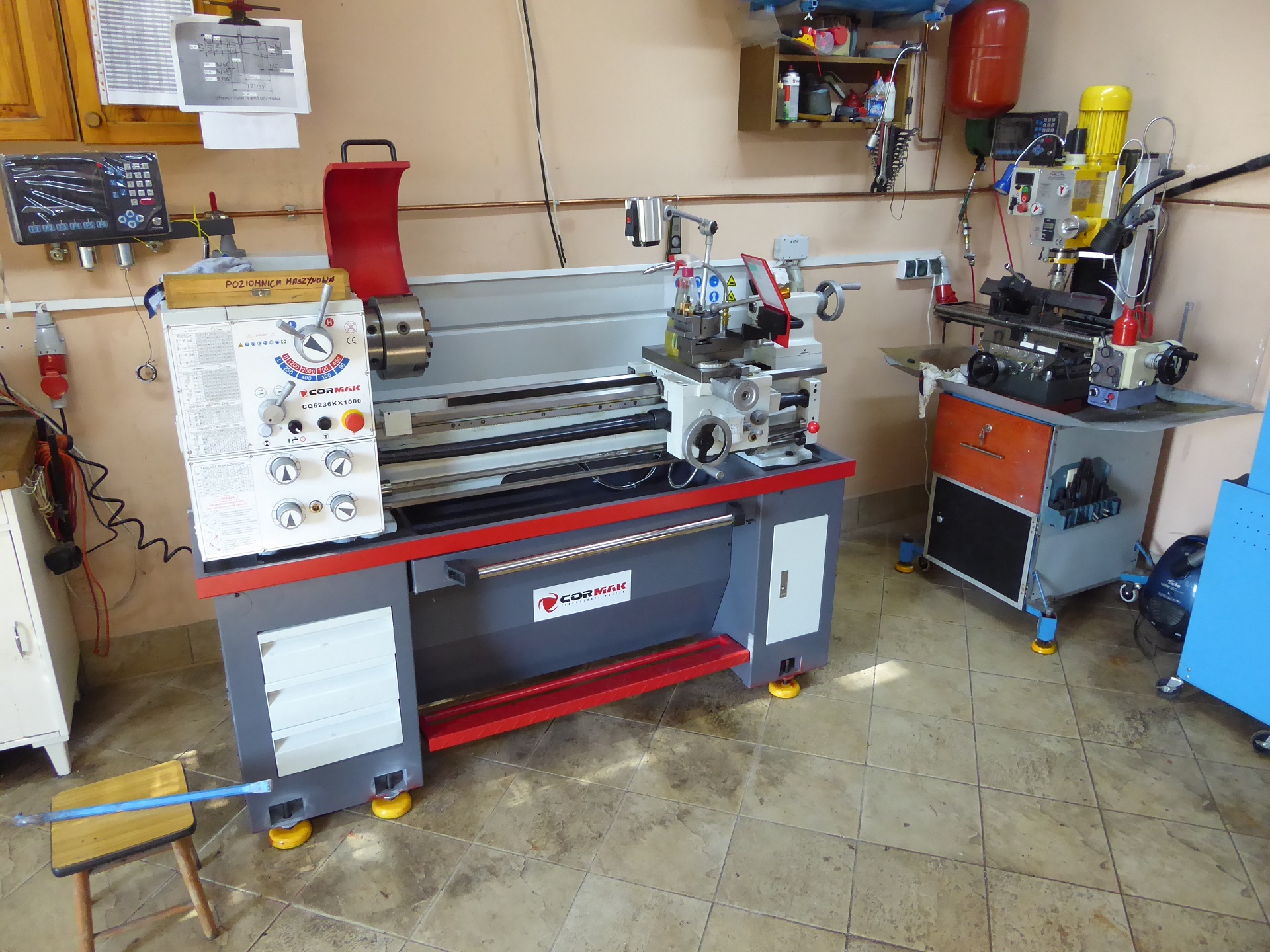

Post napisał: RomanJ4 » 11 kwie 2024, 22:55
Mało solidna podstawa da o sobie znać przy drganiach...
Ja do swojej zrobiłem sam z profili zamkniętych 40x40, obłożonych płytami blachy przykręconej pchełkami, łącznie z wanną, szufladą na narzędzia, drzwiczkami do pompy chłodziwa, regulowanymi wibroizolatorami które można podnieść i całość przesuwać na kołach.
Całość bardzo sztywna i dostatecznie ciężka.

Post napisał: griszadwa » 11 kwie 2024, 23:58
Roman widzialem Twoje dzielo na początku tego postu, jak zwykle pierwsza klasa. Ładnie w tym swoim warsztacie masz, ja wlasnie koncze pomieszczenie na tego typy zabawy i mysle jak to zagospodarowac i wyposarzyc. Moze ktos potwierdzić ile wazy podstawa od Cormak do 7045 lub wersji B1.
