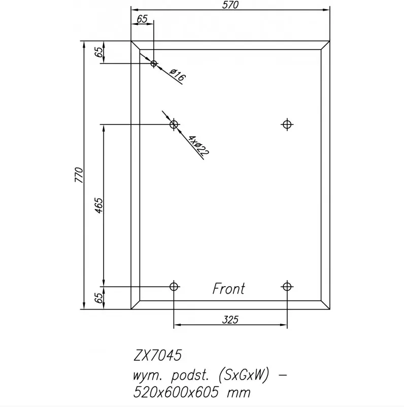

A czy mógłby mi ktoś napisać, jakie wymiary podstawy ma ta wiertarko frezarka? Muszę przed zamówieniem zrobić sobie pod nią podstawę. Wysokościowo zrobię ją na 60cm bo wydaje mi się, że taka wysokość będzie odpowiednia natomiast nie wiem jakiej wielkości zrobić górę.

Post napisał: FrezerTokarzAmator » 06 paź 2024, 10:53
Wymiary podstawy, umiejscowienie śrub zobacz sobie z oryginalnej
Wysokość podstawy 60cm to może być za mało. Ja zrobiłem za niską, muszę się mocno garbić i jest niewygodnie.
