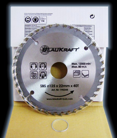

mike217 pisze:To ja u Ciebie zamawiam wtedy te bębenki skoro zrobisz mi podział na 40 części od piły tarczowej albo " Zębatki" :wink:
OK, rozumiem, tylko uważam, że da się zrobić w warunkach amatorskich. Zębatka 40 zebów to nie problem. A tak z ciekawości, po co kupujesz sobie maszynki jak i tak chcesz zamawiać wyroby? Możesz przecież też zamówić wiercenie, toczenie i frezowanie? :)
Można zlecic komuś z braku czasu, lenistwa itp. Ale nie mów że się nie da.

piła tarczowa 40 zębów

Wszystko się da, ale naprawde dziwne masz podejście. Chce to komuś zlecić bo mam inne ciekawsze, rzeczy do roboty niż dłubanie podzielnicy i cudowanie na jeden raz. Frezuje ina tym ustrojstwie bez podziałek teraz i nie jest to pilne aż tak. Czy zlecenie komuś detalu jest oznaką lenistwa? Ma być to zrobione dobrze, z cyframi, a w domu sobie je chyba gwozdziem narysuje. A to do czego ja mam maszyny to sie musisz zapytać zawodników od modeli ślizgów w Polsce. :wink:

Obrazek Obrazek Obrazek chyba już prostszej być nie może, i jak widać skuteczna. Najważniejsze aby tarcza z naniesioną podziałką była duża. Im większa, tym dokładniejszy podział. Obrazek Obrazek Obrazek
Obrazek Obrazek
cały materiał http://users.picknowl.com.au/~gloaming_ ... efault.htm
czyli??.. nie od razu Krak... hmm... podzielnicę zbudowano.. :grin:
