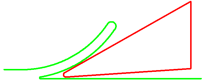

maszyna powinna radzić sobie z frezowaniem stali frezem 4 mm , przy głębokości skrawania 1mm i z posuwem około 20mm/min i będzie miała przy tym jeszcze zapas momentu na wrzecionie.
Nie.
To jest czysta teoria, mająca się nijak do praktyki.
Przy tak małym posuwie frez nie będzie brał za każdym obrotem (w teorii powinien, w praktyce maszyna się ugnie).
Nawiasem mówiąc, jest to podstawowy błąd "amatorów", że najwyżej będzie wolniej.
Nie będzie.

Post napisał: tuxcnc » 02 sie 2025, 14:01
Arbaql pisze:
01 sie 2025, 20:31
Możesz mieć rację
Akurat tutaj, to mam rację bezdyskusyjnie i na 100%.
Niestety, Internet staje się coraz większym śmietnikiem i nawet na poważnych stronach pełno jest bohomazów a'la Picasso, więc musiałem narysować sam. Mam nadzieję, że uwierzysz, że tak jest naprawdę:
Zielony to cięty materiał, a czerwony to nóż.
Po pierwsze, ostrze wbrew swojej nazwie jest tępe i ma jakiś niezerowy promień.
Po drugie, materiał nie jest cięty, tylko rozrywany klinem ostrza i pęka przed nim.
Znając już te niuanse, powinieneś sam się domyślić, że niemożliwe jest cięcie wióra poniżej pewnej grubości.
Szczególnie niemożliwe jest na wiotkiej maszynie z dużymi luzami, gdzie narzędzie będzie na zmianę wpychane w materiał i wypychane na zewnątrz. W takiej sytuacji maszyna wpadnie w wibracje i uzyskasz tylko poszarpany materiał i połamane narzędzie.
I to jest właśnie ten podstawowy błąd konstruktorów maszyn z dykty i wydruków 3d, którym się wydaje, że jak nie idzie, to wystarczy wolniej i mniej na raz...

Cześć
Masz absolutną rację.
Swoją drogą, świetnie to narysowałeś, doskonale obrazuje to proces w mikro skali, jest to najlepszy schemat procesu skrawania jaki widziałem.
Tu koniecznie muszę się zreflektować i przyznać do błędu, bo nazwa tematu zaczęła powoli odbiegać od tematyki. Nie mam zamiaru obrabiać stali na mojej maszynie z płyty meblowej. Buduję kolejną , sztywniejszą, choć nie wiadomo czy dość sztywną maszynę na której będą próby obróbki stali i próby nowego wrzeciona. Frezarka drewniana służy do wykonania niektórych aluminiowych elementów konstrukcji nowej maszyny.
Czy próbowałem obrabiać stal na maszynie z wiórów? Próbowałem raz z ciekawości. Działo się dokładnie to co opisujesz. maszyna generowała tylko hałas a nie wiór. Co prawda jakiś tam fragment udało jej się zebrać (grubość warstwy na przejazd 0.02mm), ale skończyło się to szybko stępieniem freza.
Pozdrawiam.

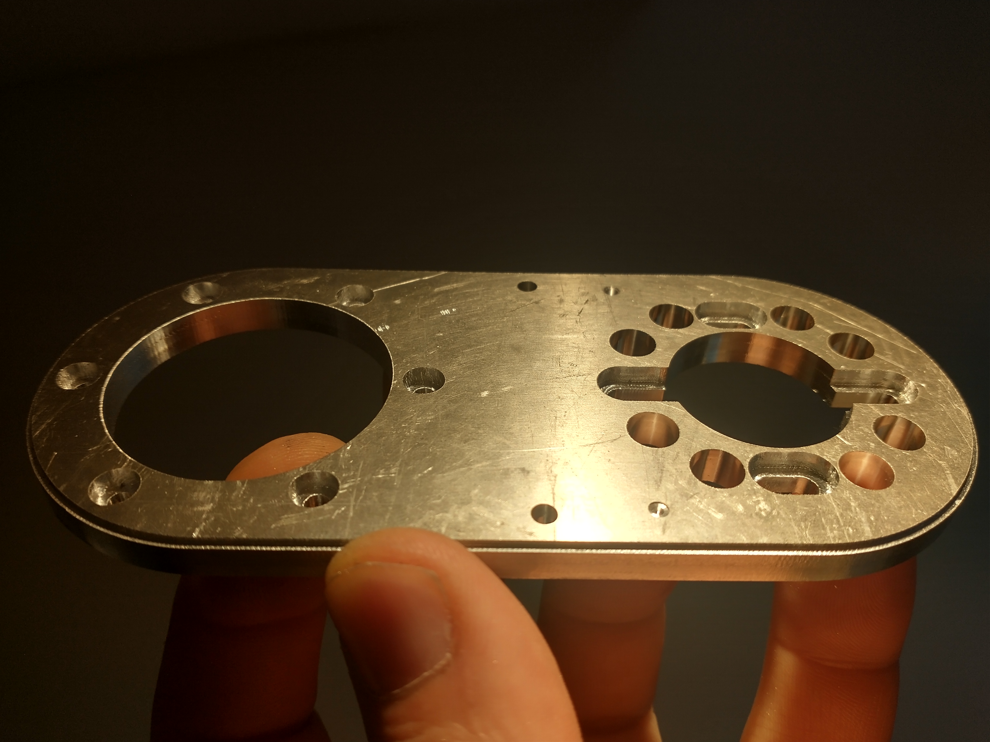

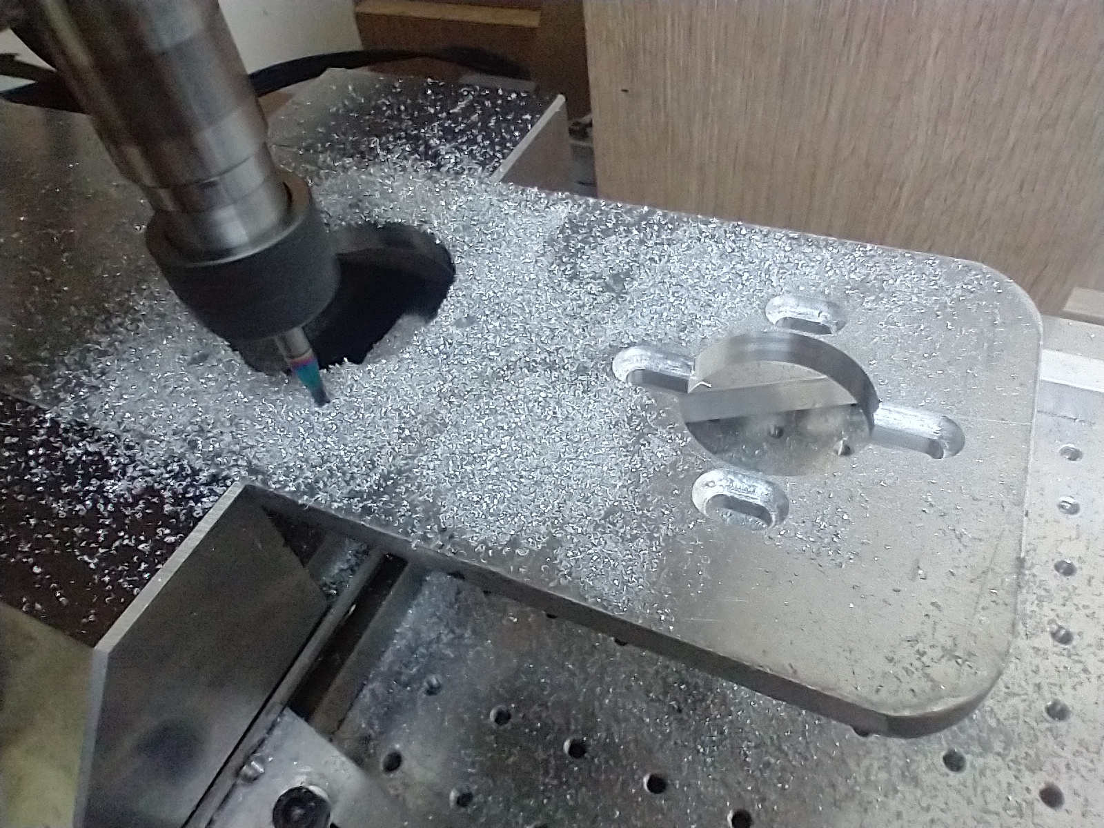

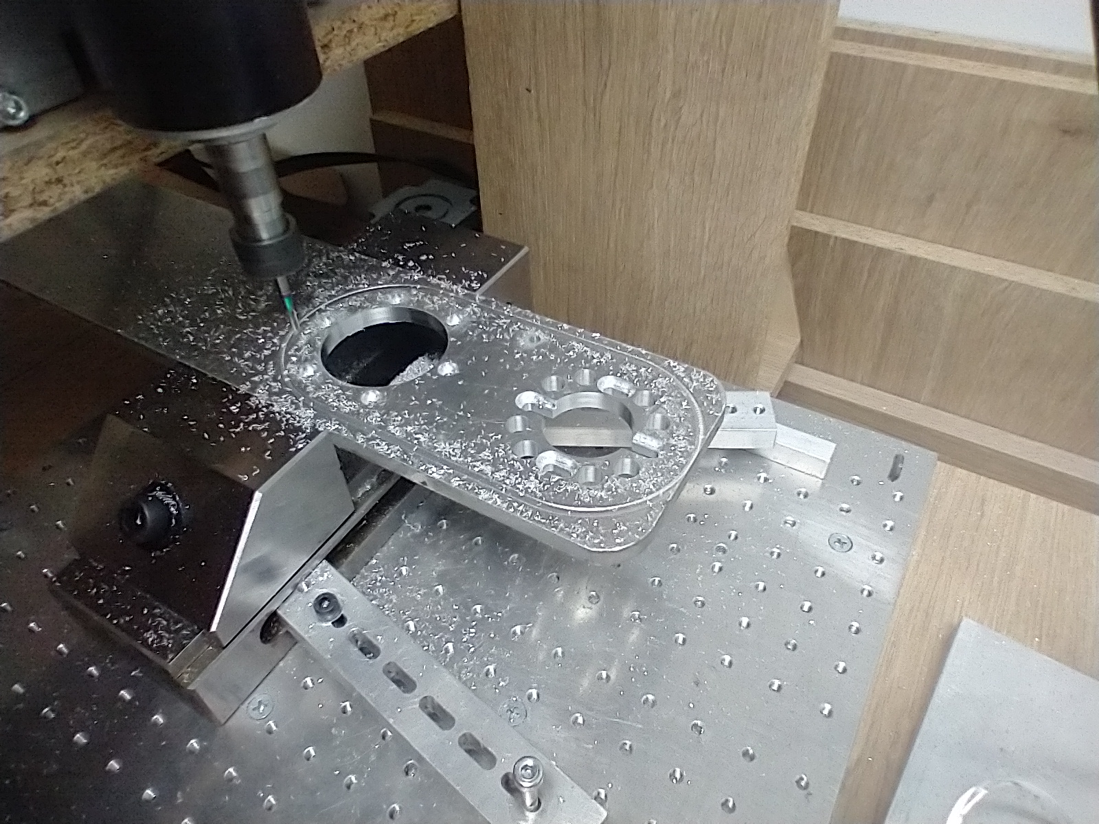

Post napisał: Arbaql » 02 sie 2025, 19:48
Obrazek Obrazek Obrazek
Dzisiejsze zmagania. Element do nowego wrzeciona.
