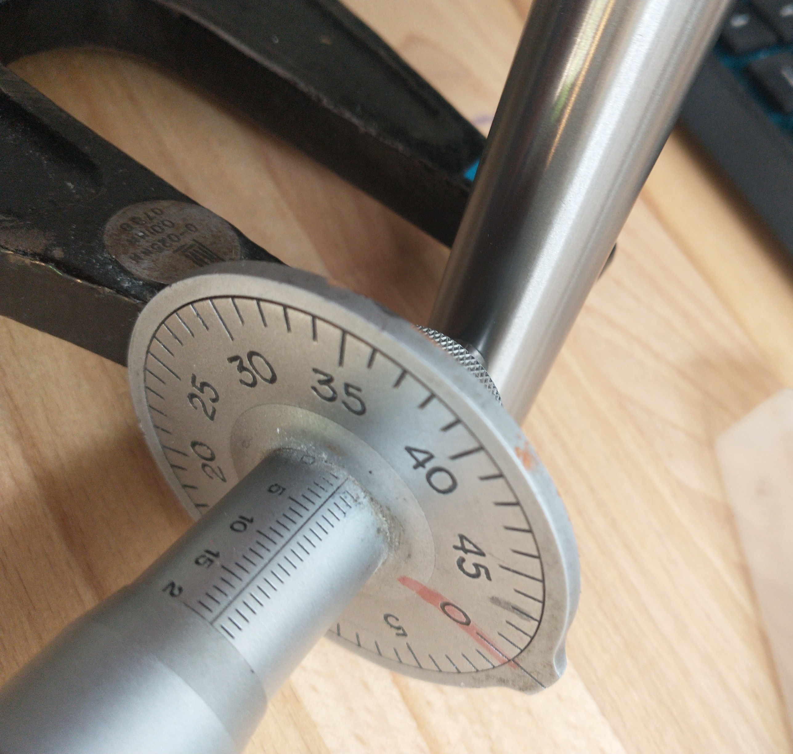

Czemu wał 20mm?
Dla zwiększenia sztywności.
Spośród takich uchwytów z wałem jest dostępnych kilka średnic walu, głównie to fi 6, 8,10,12,16,20mm , wszystko poniżej 12 wydaje mi się wątłe, a na 20 znalazłem te łożyska stożkowe.
Trochę pewnie z powodu obecnego byle jakiego wrzeciona, którego wał 8mm potrafi się ugiąć kilkanaście setek już gdy obrabiam krawędzie aluminiowego płaskownika 5mm, stwierdziłem że lepiej za gruby niż zbyt wątły
Trochę dlatego że nie było pewności jaką średnicę zewnętrzną ma wał, by było z czego zebrać w przypadku gdyby wymiar okazał się kilka setek na minusie a pasowanie łożysk wyszło luźne. Po otrzymaniu przesyłki okazało się że wał jest niestety drążony, ale stety, wymiar jest dokładnie 20.00mm jak również zadowalająco okrągły Obrazek
Była też taka ewentualność, że gdyby średnica zewnętrzna wałka okazała się nieco mniejsza od nominalnej czyli pasowanie łożysk lekkie, suwliwie, to można by się wtedy pokusić o osadzenie ich na klej Loctite648 , a zwiększona powierzchnia styku gniazda w wałem 20mm w stosunku do mniejszych wałków dawała by pewniejsze mocowanie.
pukury
Posty: 7814
Lokalizacja: kraków
Re: Frezarka z płyty meblowej (wiórowej)
#34
Post napisał: pukury » 31 lip 2025, 23:13
Hej.
Ale przecież do czegoś takiego wystarczy ER11 i fi 12mm.
Poza tym - jak by te łożyska miały się trzymać na wałku ?
Chyba nie na sam klej :shock:
Jakoś musisz kasować luz.
Tak się składa że robiłem jakiś czas temu coś podobnego dla kumpla.
Coś podobnego na ER 11 - tzw 4 oś.
Tylko był problem ( tak myślałem) z gwintem na końcu wałka M12x1.
Ale te wałki ( czy jak tam zwał ) tylko ładnie wyglądają - ale da się toczyć.
To samo z ER8 - toczyłem na 5mm pod łożysko.
Zanim kupisz nowe łożysko to się zastanów nad konstrukcją całości.
pzd.

Arbaql
Posty w temacie: 23
Posty: 41
Rejestracja: 12 cze 2025, 11:46
#35
Post napisał: Arbaql » 01 sie 2025, 01:16
Pewnie wystarczy 12mm, cena 20-ki podobna.
Będzie kasowanie luzu, będzie gwint i nakrętka M20x1. A z tym klejem...
Pytałem sprzedawców o średnicę wału, tylko ten odpowiedział podając wymiar 19.98mm, więc od niego kupiłem (inni nie odpisali albo pisali że to nie jest pod łożyska). Czytałem o tych pasowaniach łożysk i taki wymiar podchodzi pod pasowanie luźne i wtedy można użyć kleju by zminimalizować ryzyko, że pierścień wewnętrzny łożyska zacznie się ślizgać na wale i ogólnie klej wypełnia przestrzeń między wałem a pierścieniem.
Dzięki za info, właśnie zastanawiałem się jak to się będzie toczyć (bo to nie ja będę toczył) i czy mnie tokarz nie pogoni.
A nowe , inne łożyska skośne - są niby jakieś 7004B w przystępnej cenie ale to najgorszy sort poza klasą, wymiar by pasował (20x42x12mm) -niemalże ten sam co moje stożkowe. A za lepsze ceny zaczynają się od 140zł a kończą na 500/szt.
Już mam takiej klasy łożyska do śrub kulowych (7200B) i wiem czego się po nich spodziewać. Na śrubach nie ma wysokich obrotów a minimalne bicie promieniowe nie będzie przeszkadzać (tak się pocieszam).
Najgorsze jest to zastanawianie, bo serio długo już nad tym siedziałem, na tyle długo, że stwierdzam, że nic lepszego już chyba nie wymyślę.
pzd.
