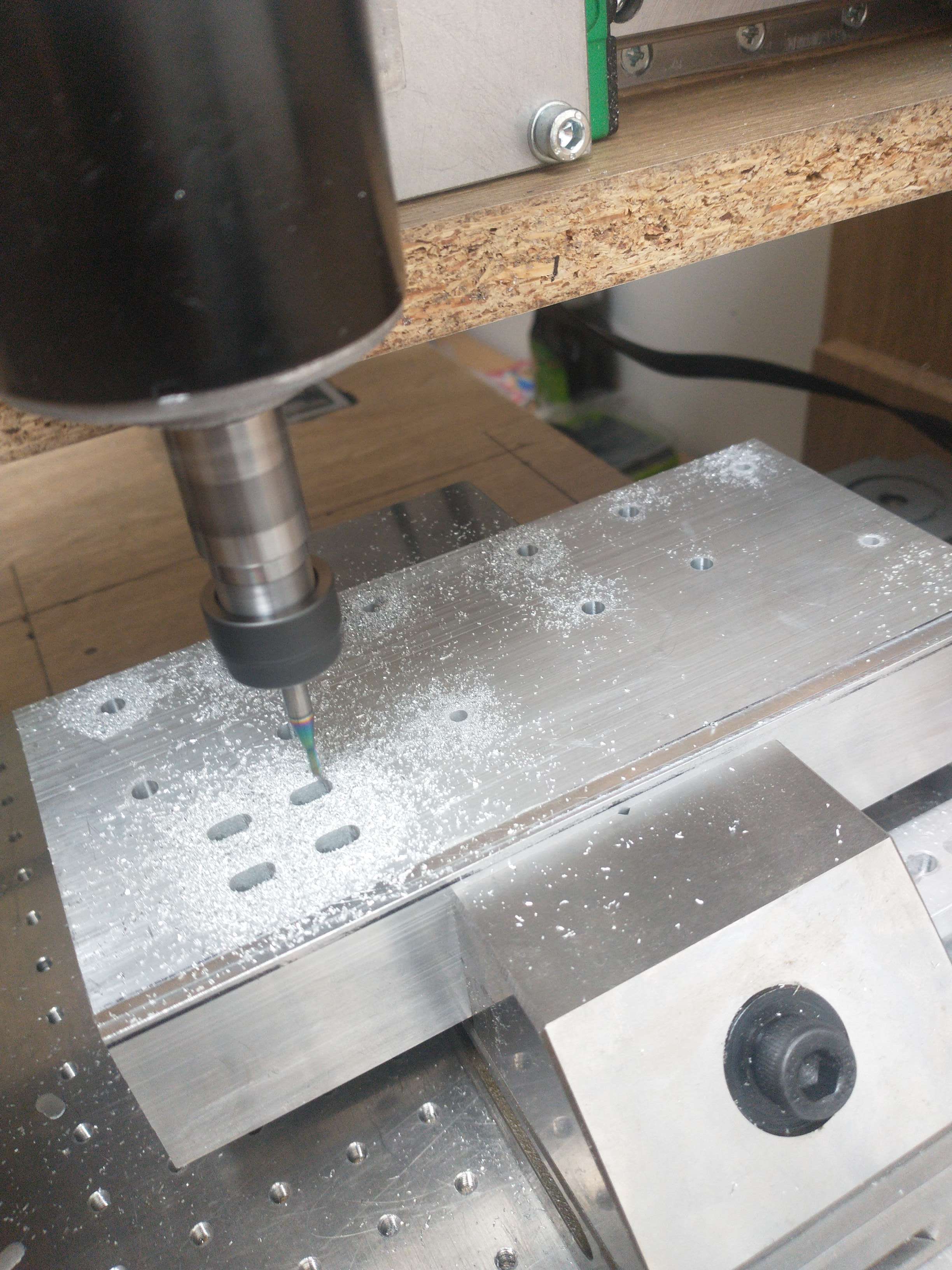

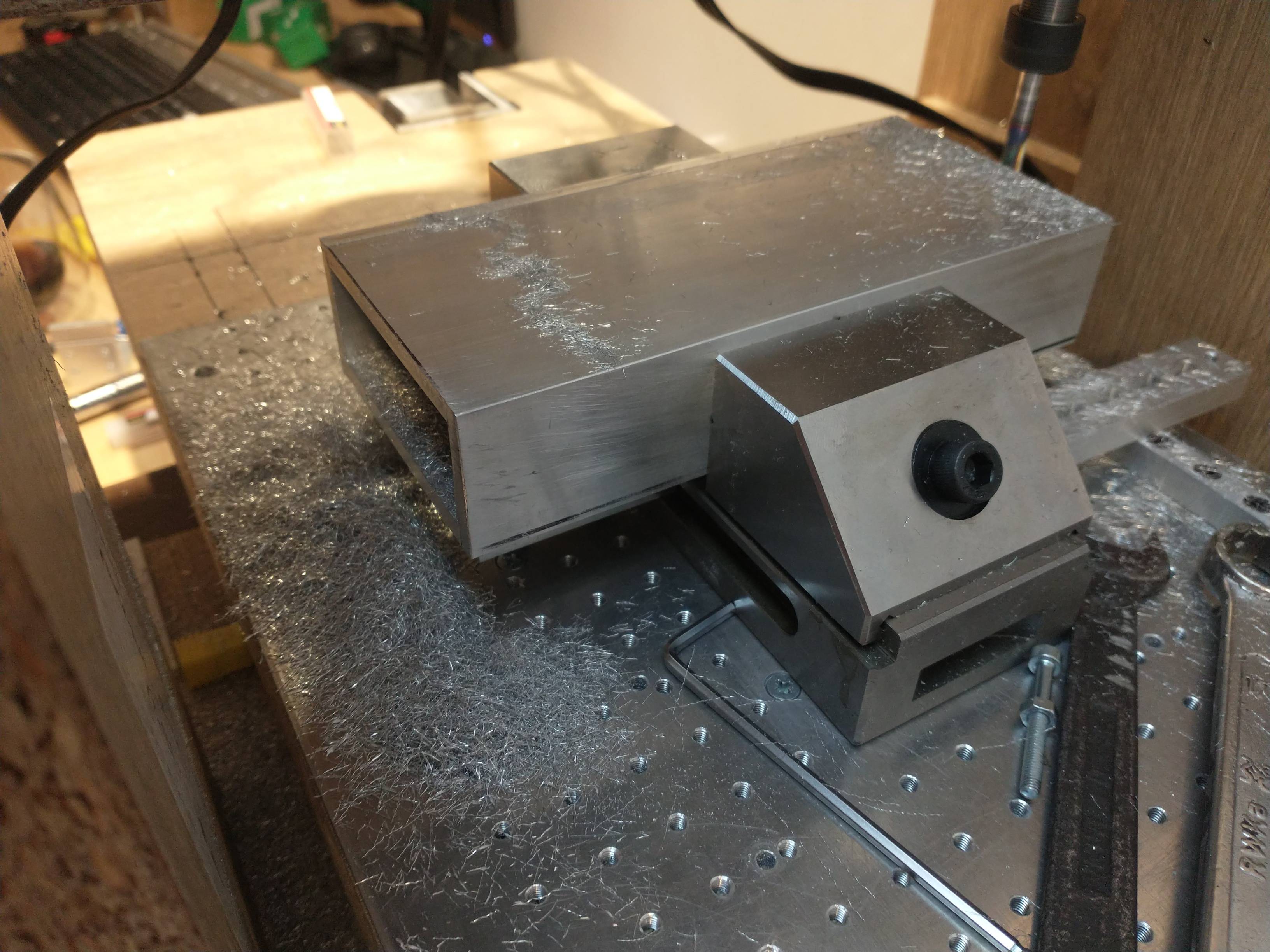

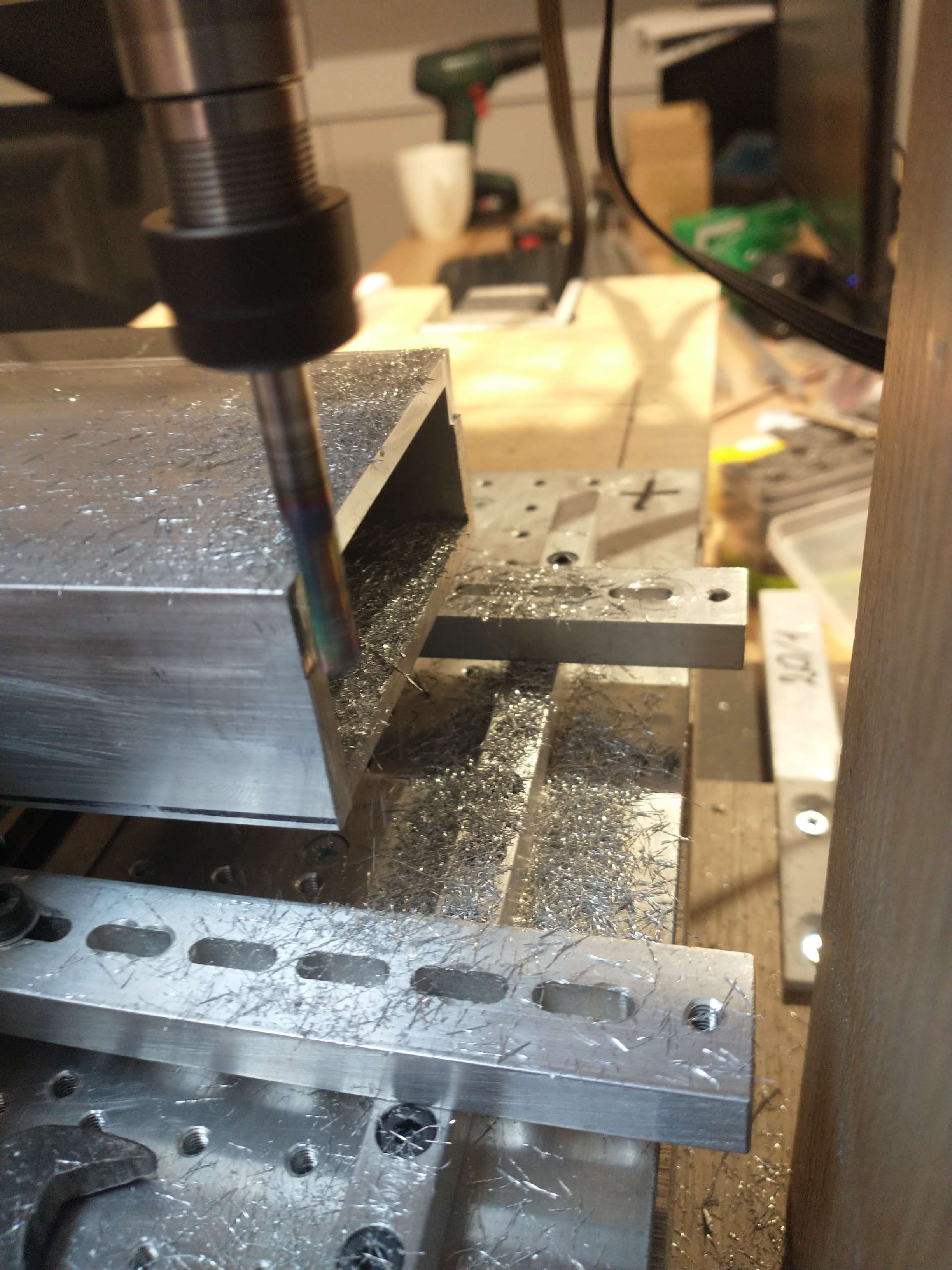

Post napisał: Arbaql » 28 cze 2025, 18:57
Dorobiłem się imadła.
Wykonuję pierwsze elementy do nowej maszyny.

Post napisał: Bbuli » 28 cze 2025, 20:44
Imadło zacne,będziesz zadowolony z wydanych pieniędzy. Ale frez wsuń w koszyczek 2cm najmniej.

Post napisał: Arbaql » 28 cze 2025, 23:03
Frez siedzi w uchwycie do dna. Wstawiam filmik, imadło serio się przydaje i robi robotę. Nie wyciszałem wideo, więc uwaga na uszy :D

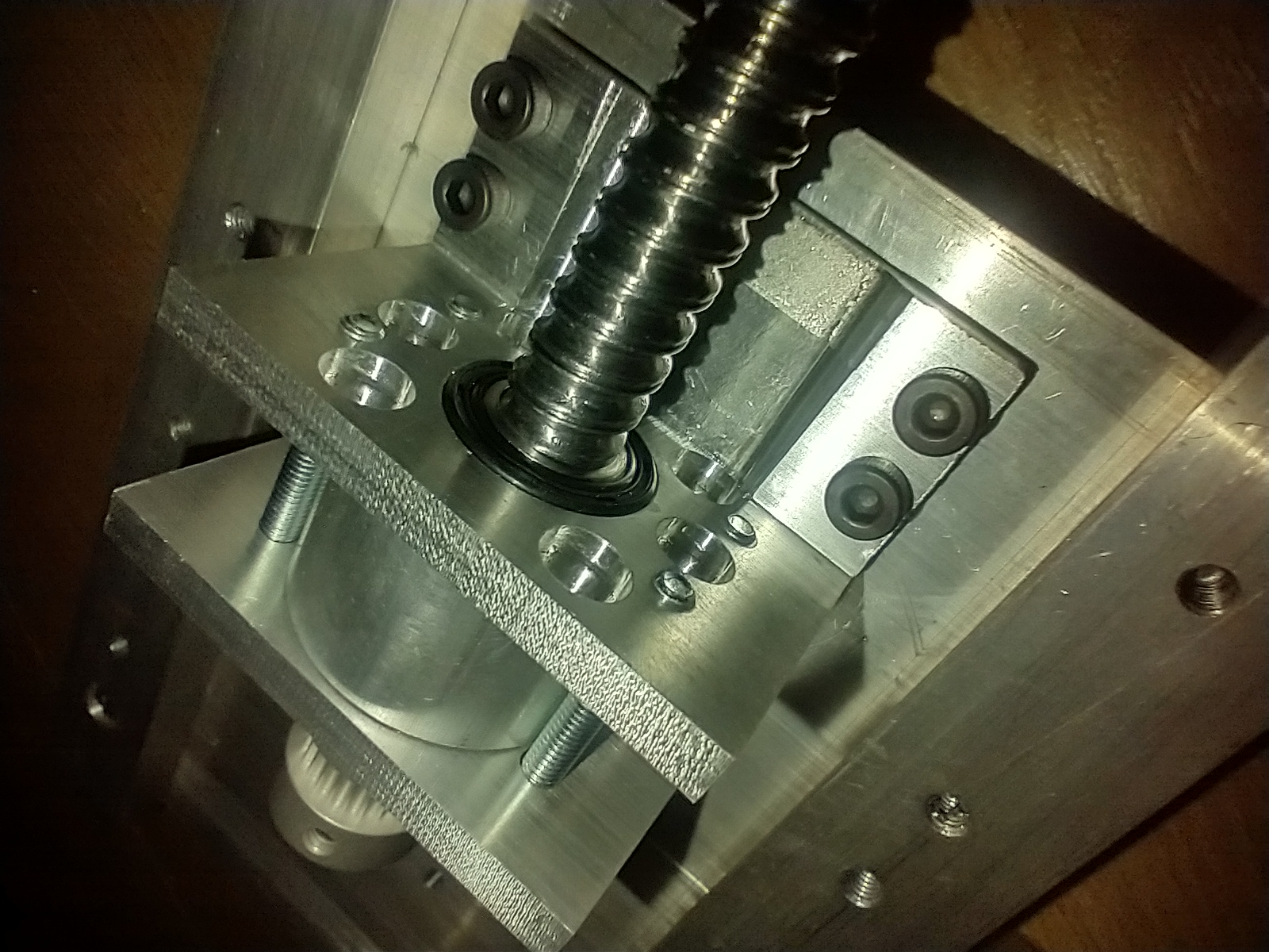

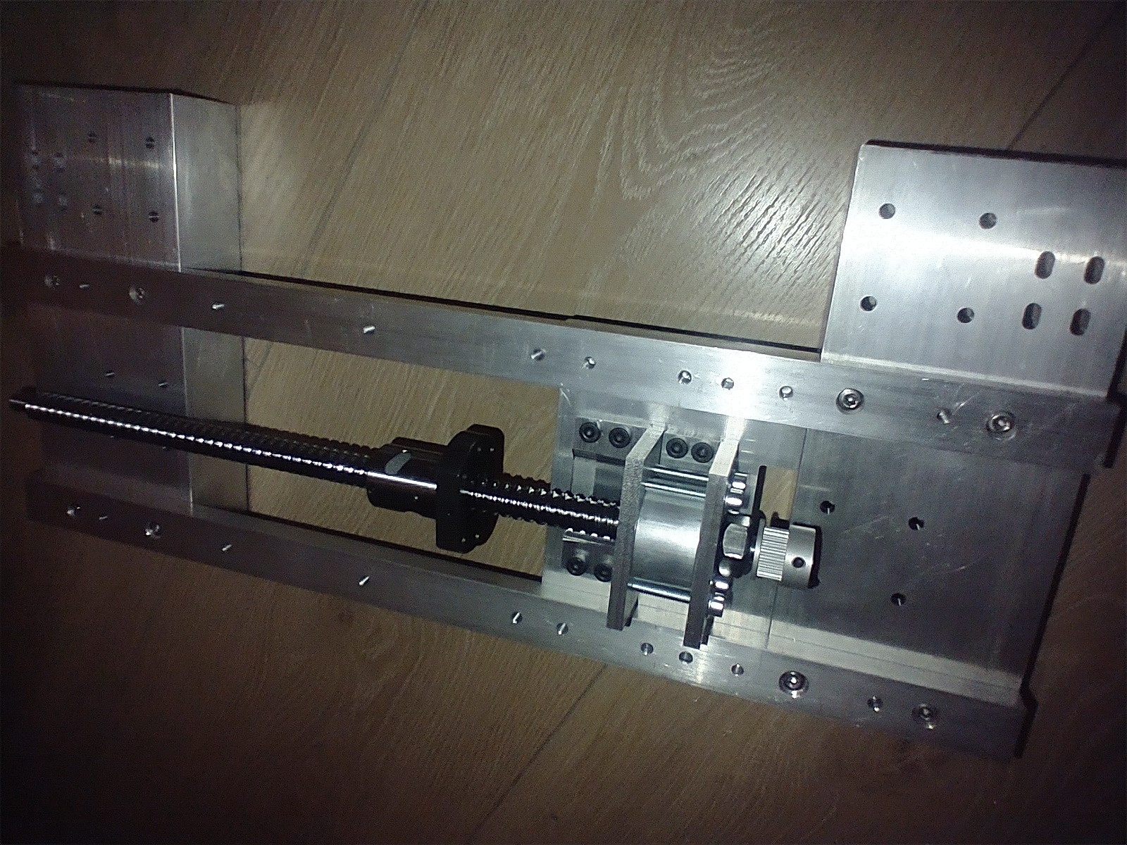

Post napisał: Arbaql » 10 lip 2025, 23:18
Robię sam łożyskowanie śrub kulowych na łożyskach skośnych 7200B. Taka pierwsza przymiarka. Nie wiem czy to ma sens, najprościej pewnie kupić gotowca. Te najtańsze bloki łożyskujące są jednak na łożyskach zwykłych, więc taniej wychodzi zrobić samemu ze skośnymi. Ciekaw jestem co o tym myślicie. Materiały na wykonanie 4 bloków łożyskujących , wraz z łożyskami, kosztowały mnie ok 80pln + koszty wysyłki.
