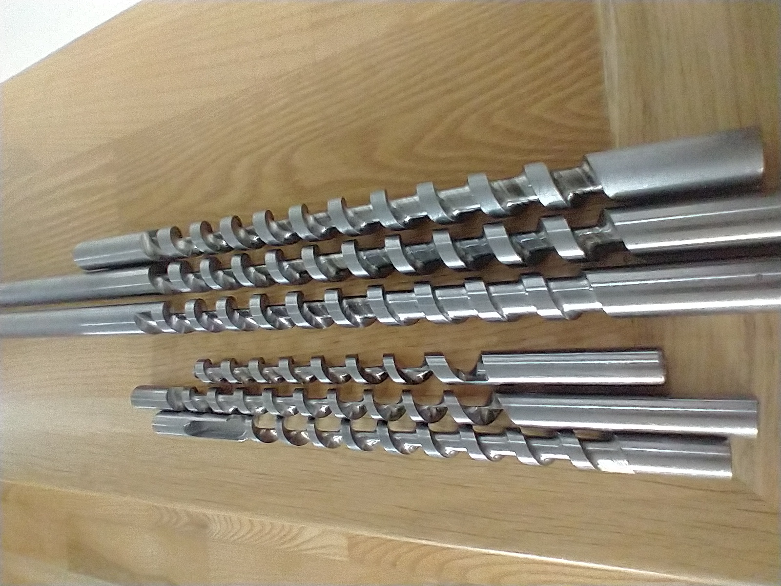

Okrojony, bo z tego co znalazłem nie obsługuje G81, podobnie jak grbl, a wielka szkoda, bo to jak dla mnie najbardziej przydatna operacja z tych nie obsługiwanych. Dziękuję Tuxcnc, podajesz mi dobre rozwiązanie na tacy a ja wybrzydzam, z jakiegoś jednak powodu sam przestawiasz się na linuxCNC.
Jest ukryty powód dlaczego decyduję się na takie nietypowe rozwiązanie z podwójną kolumną w nowej frezarce. Nie twierdzę że jest to gruntownie przemyślane ale plan jest stworzyć maszynę skrojoną na moje potrzeby. Buduję ją, bo od kilku lat zajmuję się konstruowaniem miniaturowych ekstruderów ślimakowych na granulat do bezpośredniego drukowania na drukarkach 3D. Do tej pory posiłkowałem się podwykonawcami elementów do budowy prototypów ale to spore ograniczenie. Chcę wykonywać większość elementów samodzielnie włącznie ze ślimakami. Same ślimaki to elementy długie i dość wiotkie by dało się je obrabiać w całości w jednym uchwycie, bez ugięcia na środku, więc podwójne kolumny mają być w przyszłości mocowaniem dla dodatkowej podpory. To znaczy da się robić takie ślimaki na kilka sposobów i już wiele takich wykonałem na maszynie którą do tego celu skonstruowałem i zaprogramowałem (cały soft na mszynę pisałem z ręki) Obrazek , ale proces polegał na szlifowaniu tarczą a sama maszyna była wydrukowana za pomocą ekstrudera na granulat. Tym razem chcę spróbować je frezować.
