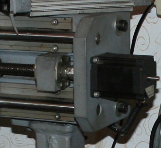

Jeżeli ma być na wałkach, jak pisze Natan5064, to proponuję takie rozwiązanie:
Niestety nie znalazłem lepszego zdjęcia. Płyta przykręcana z boku dodatkowo usztywni wałki podparte.

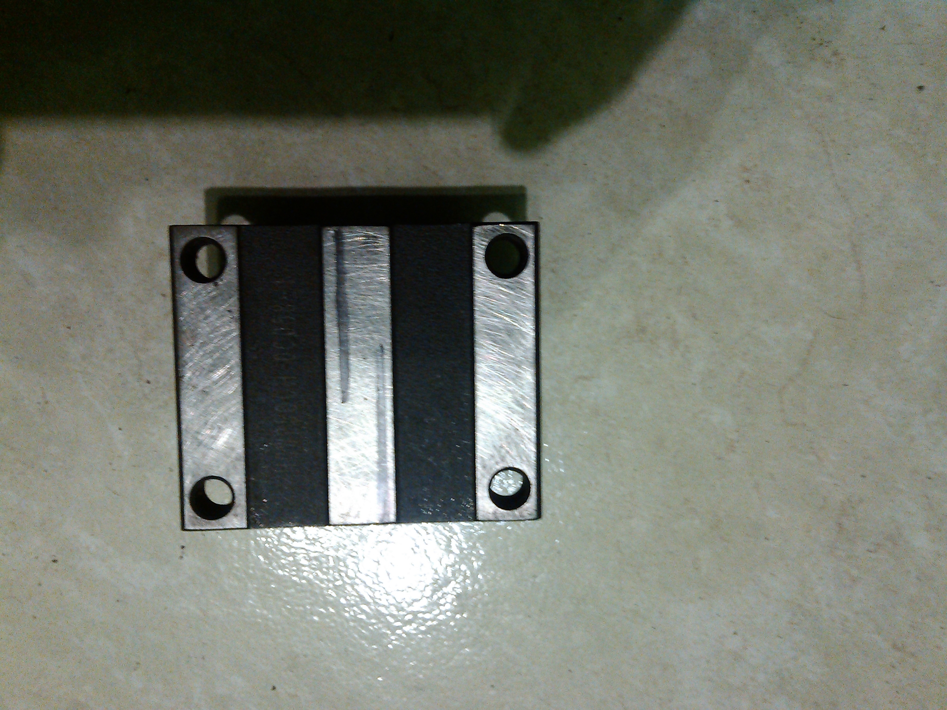

Post napisał: IMPULS3 » 14 sty 2015, 20:24
Mój plan zakłada takie nacięcia jak te czarne kreski i wtedy spróbuje to sciskać delikatnie.
Odnośnie mojego ostatniego wpisu to ilość wózków na szynie po tej próbie będzie 2szt. Chyba że patent nie wyjdzie to się kupi z napięciem. :) Ale spróbować musze bo co mam zrobić z tymi wózkami co mam.....

#220
Post napisał: DOHC » 14 sty 2015, 20:49
Pomysł ciekawy, martwi mnie tylko czy wózek nie wstanie przy dociąganiu środkiem (wózek HGW ma skośne powierzchnie na wysokości biegów kulek i nie bardzo wiem jak go tam ściskać, dlatego zakładam że chcesz go ściskać zaraz nad powierzchnią bazy). W przypadku wózków HGH było by dużo prościej, powierzchnie na wysokości kulek są ~prostopadłe do bazy. Czy nikt jeszcze nie wykminił skąd wziąć kulki +0,01 ? Czy poprostu nie chce się przyznać ? :mrgreen:
