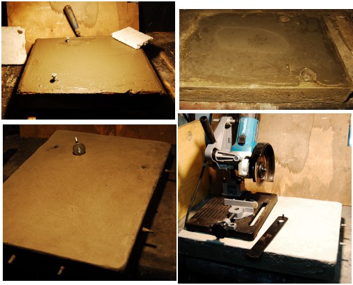

Jak zdejmiesz szalunek, wyskrobiesz to co wystaje ponad płaszczyzny to można beton śmiało pomalować rozrobionym w samej wodzie cementem za pomocą pędzla. Taki szlicht uodporni powierzchnię na kruszenie i sypanie drobin. Bo te są zabójcze dla łożysk liniowych. A jak to wszystko stężeje w 100% i wyschnie to można na koniec pomalować farbą Aksilbet w modnym tego sezonu kolorze. Krawędzie odlewu można zfazować by nie miało się co ukruszyć. Co do planowania jakichś powierzchni betonowych to ci od nagrobków granitowych mogą to zrobić bo to jest jak lastriko. Ja n.p. teraz robię podkład betonowy pod stojak szlifierki kątowej. I dzięki temu nie dudni to tak jak żnie. Zrobiłem wcześniej również podkład betonowy na stół frezarki i jestem na ukończeniu uchwytu laminatowego do mokrego chińczyka. I możliwe, że w ten sposób będę mógł frezować lustrzane powierzchnie. Chyba się zacznę oferować do odlewów technicznych z betonu, bo to jest konkret, concrete.

podrzeźbi
Posty: 516
Rejestracja: 17 sty 2009, 00:46
Lokalizacja: Mielec
#240
Post napisał: podrzeźbi » 20 sty 2015, 23:39
Beton własnej produkcji oparty o cement portlandzki/hutniczy. Sam robię też klej do styropianu czy klejenia glazury. Kwestia odpowiednich proporcji, przesianego piachu i plastyfikatora. Wg mnie wychodzi to lepsze niż Atlasa, Ceresita, no i tańsze. Zmajstrowałem mały przesiewacz do piasku.
A żeby nie być gołosłownym, Na zdjęciach widać fazę zalewania formy, widok od dołu po rozformowaniu z otworami na umieszczenie śrub do mocowania statywu. Następnie widoczne są śruby zatopione po bokach do zamocowania "łapacza" drobin i iskier oraz do zamocowania zderzaka w celu cięcia profili do czoła tak jak to mają na składach wyrobów hutniczych gdzie tną profile na wymiar. Jeszcze poczekam do końca miesiąca zanim pomaluję, jak beton "dojrzewa" w większej temp, powiedzmy 20 - 50 st. to osiąga zamierzoną twardość i wilgotność dużo wcześniej niż po miesiącu. Jak u kolegi stoi to w zimnym garażu to trzeba kilka dni poczekać zanim się rozformuje i te bite 4 tygodnie zanim będzie do użytku. W planach na najbliższy czas mam jeszcze uchwyt spawalniczy z kombinacji betonu i żelastwa. Beton jest w miarę odporny na wysoką temperaturę i nie przyklejają się do niego odpryski. Wcześniej myślałem o produkcji ornamentów na elewacje teraz mam inny biznes plan ale te kloce uważam za bardzo przydatne jak się pracuje w domu bo nie ma takiego wycia i dudnienia.
