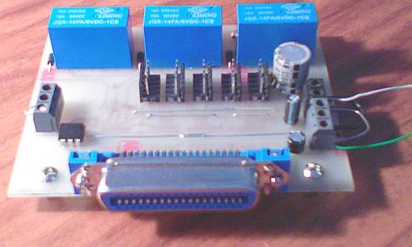

Post napisał: Szopler » 25 lut 2007, 21:52
Narazie powstała płyta główna...
Izolacja do 2.5kV na 4x ADMU1400 (magnetyczna a nie opto) ;)
Pełna separacja masy komputera od masy maszyny.
4 złącza: +5V (do logiki sterownika), GND, Enable, Step, Dir
1 złącze: krańcówki
1 złącze typu ARK - przycisk stop z oddzielną (opto-)izolacją na CNY17-4...
Przekaźniki:
wrzeciono, chłodziwo, zasilanie driverow (ew. inne zastosowanie)
Oto fotki (z koma).
