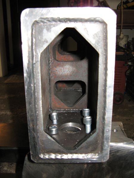

Powstaje projekt...który wam na pewno coś przypomina :grin:

Szopler pisze:Powstaje projekt...który wam na pewno coś przypomina :grin:
Powoli rodzi się kolejna konstrukcja oparta na dobrych sprawdzonych rozwiązaniach .. jak możesz zapodaj więcej rzutów.
Swoją drogą jak dasz radę to wykonaj krzyżak osi X i Z z jednego kawałka wyeliminujesz zbędne skręcanie detali do siebie...

ERNEST KUCZEK
Posty: 1121
Rejestracja: 13 kwie 2006, 02:59
Lokalizacja: planeta ziemia
#18
Post napisał: ERNEST KUCZEK » 22 gru 2006, 17:25
zaobserwowalem jedna rzecz ktora czesto sie powtarza przy projektach bramowek. mianowicie chodzi mi o belke osi y. wiem ze to projekt ale nie widze na obrazku. czy planujesz wspawanie przynajmniej zaslepek na koncach tej prostokatnej rury lub zeber?
takie rury nie maja zbyt duzej sztywnosci "po przekatnej" na skrecanie bez zeber. chodzi mi o to ze jesli opusci sie wrzeciono max. i pojedzie w osi x (sprawa umowna ktora jest x a ktora y :grin: )
to owa belka bedzie miala tendencje do zmiany ksztaltu z prostokata w romb.
jak narazie to chyba tylko gmaro w swojej spawanej konstukcji wpakowal powazne zebra w ta belke.
inna rzecz to widze ze chcesz uzyc prowadnic na podporach. oczywiscie ze nikt nie lezy na kasie, ale czy skorka naprawde jest warta wyprawki z tym dzieleniem pryzmy pod walki?
fajny projekt, zycze powodzenia w realizacji.

Post napisał: bartuss1 » 22 gru 2006, 17:39
wszystko zależy od gruboci ścianki, a moment bezwladności przekroju mozna sprawdzić ...
(poza tym pisze sie romb :P )

Post napisał: gmaro » 22 gru 2006, 17:41
ERNEST KUCZEK pisze:jak narazie to chyba tylko gmaro w swojej spawanej konstukcji wpakowal powazne zebra w ta belke.
tak jak kolega pisze wpakowałem 3 sztuki żeber ale profil też spawałem z blach ( fota poniżej).. ale w przypadku profilu gdy mamy gotowego to możemy zrobić tak jak kolega Piotr to rozwiązał ..
