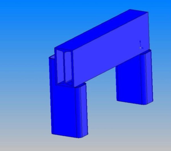

Post napisał: Krzysiek » 23 gru 2006, 18:05
Hej co do wzmocnienia profili wpadłem na pomysł żeby zrobić profil prostokątny z dwuteownika i dwóch blach przyspawanych do niego w ten sposóbże tworzą profil zamkniety.
nie powinno to być drogie a zapewnia większą sztywność.
poniżej rzut ekranu częsci modelu bramy.
co o tym myślicie?
pozdrawiam

Post napisał: gmaro » 23 gru 2006, 18:18
Krzysiek pisze:poniżej rzut ekranu częsci modelu bramy.
a rzutu nie ma :D
ale wszystko kwestia jak pospawamy bo będzie krzywić , widziałem też takie rozwiązanie tylko że profile były zespawane do siebie bokami a na to potem była blacha przyspawana :) i już mamy pseudo "pancernika "

Post napisał: numerek » 23 gru 2006, 19:27
dwuteownik z blachami to nie najlepszy pomysł
straszne naprężenia po spawaniu będą !
co do wzmacniania profila to robiłem to wiele razy to w zasadzie proste
otóż
mamy 1 lub 2 płaskowniki ktore trzeba wspawać
docinamy dystanse które będa pozycjonować płaskownik w profilu
dystanse spawamy do płaskownika
mogą to być kawałki blaszki lub preta cokolwiek..........
w miejscach gdzie będzie ten płaskowniki robimy otwory w profilu
po umiejscowieniu plaskownika spawamy w otworach
otwory można wywiercić dowolnie - ja robiłem co 10-12 cm w profilu dł. 4.5 mb

Post napisał: Wodzu » 23 gru 2006, 19:44
Mozna tez wziasc ceownik i wspawac dwie blachy jedna w srodek a druga zamknac profil ale z naprezeniami chyba na jedno wyjdzie.
