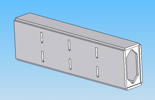

mysle ze najlatwiej to wspawac wsporniki do srodka profilu od kombinowania z ceownikami.
jesli mamy plaskownik ktory chcemy wspawac np. po przekatnej do profilu gdzies w srodku dlugosci profilu, to zamiast wiercic otwory na narozach profilu mozna uzyc szlifierki kontowej i wyciac okienka o wym. poprzecznym owych plaskownikow przez ktore wlozymy owe plaskowniki od srodka profilu czy tez profila a nastepnie je zaspawamy.
POZDRAWIAM

ERNEST KUCZEK pisze:
Szopler pisze:A co do wspawywania żeber, to jak koledzy słusznie zauważyli, jak się spawa samemu belkę z blach to można,
a w gotowej to bardzo trudne jeśli nie niemożliwe, dlatego zostanę przy sprawdzonym patencie z teownikiem przykręconym z tyłu...
moze dopasowac stosunkowo grube plasowniki po przekatnej w ta rure, przewiercic otwory w miejscach dzie maja byc wstawione i zespawac plasowniki z rura przez otwory. troche dlubaniny ale do zrobienia.
Albo asymetrycznie w profilu nawiercić otwory i spawać pręty (np. fi 25), ilość zależną od rozmiaru i długości.
kwestia tylko powiercenia otworów o takim fi w domowych warunkach , ale rozwiązanie najprostsze i stosowane tutaj na forum :D

Post napisał: Krzysiek » 23 gru 2006, 22:01
straszne naprężenia po spawaniu będą !
skoro itak wyżarzamy -to nie będzie chyba tak źle -trzeba sie jednak postarać aby się nie powykręcało podczas spawania.
a co do tych prętów może ma ktoś jakieś fotki /rysunki w jaki sposób się je komponuje w profil? po przekątnej czy od ścianki do ścianki :roll:

Post napisał: olo_3 » 23 gru 2006, 22:10
Krzysiek pisze: co do tych prętów może ma ktoś jakieś fotki /rysunki w jaki sposób się je komponuje w profil? po przekątnej czy od ścianki do ścianki
W tym wypadku to bez znaczenia, (lepiej po przekątnej w zygzak) - to i tak prowizorka, nigdy takie rozwiązanie nie zastąpi przemyślanej i obliczonej konstrukcji.
Rozwiązanie które powinno się brać za przykład pokazał kolega Gmaro w swojej maszynie (ostatniej). Wprawdzie nie doszukałem się obliczeń do tego, ale widać gołym okiem ze powinno się sprawdzić. Choć teoria często rozmywa się z praktyka,

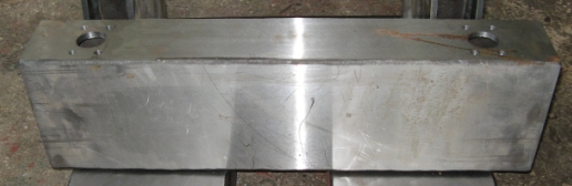

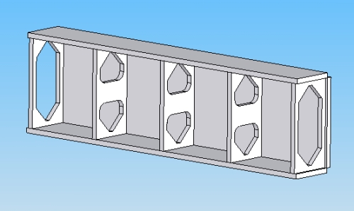

Post napisał: gmaro » 24 gru 2006, 06:28
olo_3 pisze:Rozwiązanie które powinno się brać za przykład pokazał kolega Gmaro w swojej maszynie (ostatniej). Wprawdzie nie doszukałem się obliczeń do tego, ale widać gołym okiem ze powinno się sprawdzić. Choć teoria często rozmywa się z praktyka,
... nic nie kombinowałem przy tej belce osi X , nie mieli akurat na centrostalu takie go profilu jaki mnie interesuje , chwila zastanowienia i za 2 godziny profil był już gotowy ... wyżarzyłem potem frezowanie i szlifowanie no a efekty widać ...

Post napisał: olo_3 » 24 gru 2006, 14:07
To ze sama belka osi (umownie) X jest wykonana stabilnie (choć ja bym spawał te żebra w zygzak o koncie 45st.- jest to konstrukcyjne najlepsze wzmocnienie) nie znaczy ze reszta konstrukcji jest tak samo stabilna, albowiem konstrukcja jest tak wiotka jak jej najsłabszy element.

Post napisał: PETERS » 26 gru 2006, 01:13
gmaro, pytanko konstrukcyjne... myślę że nie zaśmiecę autorowi tematu tylko go troszkę "wzbogacę"
... po co (widziałem to nietylko w Twojej konstrukcji :wink: ) w belce osi X (tak samo jak Y) oprócz tych 4 śrub, widocznych na rysunku ten duży otwór pośrodku?? To otwór centrujący czy coś w tym stylu?? i czy otwory na te śruby 4 są gwintowane w tej belce czy tylko w podstawie tej belki??
