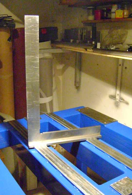

Witam serdecznie ;)
Przeglądam to forum od kilku lat, ten dział od ok roku. Popełniłem jakiś czas temu frezareczkę opartą na płytach meblowych, trapezówkach i wałkach podpartych fi16 z ruchomą bramą.
Tym razem przyszedł czas na konstrukcję stalowa: rama od kolegi bartuss, krzyżak od dobrze znanego kolegi z Wrocławia, śruby toczne 1605 oraz wałki podparte fi16, wrzeciono KRESS 800.
Montaż i składanie już zacząłem, doszedłem do etapu następującego: prowadnice osi Y mam już ustawione, Z'ka wychodzi z "automatu" z krzyżaka ALE mam zagwózdkę z ustawieniem geometrii osi X względem Y :(
Jak Wy koledzy to ustawiacie? Doradzicie coś konkretnego? ;)

jesli chodzi o ustawienia kątą xy to do belki przykrecam prowadnice na cwingach na sztorc do stołu i dwie na stole na płąsko i mierzę kąt katownkiem traserskim.
potem jesli otrzebuję zmierzyć ką w płaszczysnie xz to podobnie - katownik na prowadnic do tej na sztorc na bramce
również od porwoadnic na bramce mierzę suwmiarką odległosci od prowadnic na stole
o ile pamietam bramka była odkręcana od ramki, więc tam mozna regulować wkładając podkłądki czy to ze szczelinomierza czy preszpanu

Chodzi mi takie ustawienie prowadnic osi X aby były prostopadłe do prowadnic osi Y aby przy frezowaniu kwadratu nie wyszedł romb... Chyba dobrze to teraz ująłem ;)

Post napisał: bartas4 » 03 maja 2013, 20:15
Hmm nie wiem czy się dobrze rozumiemy... moja rama od kolegi nie ma na planowanych płaskownikach baz do których mógłbym przyłożyć prowadnice i przykręcić-muszę to jakby ustawiać od zera.
bartuss1
Posty: 8349
Post napisał: bartuss1 » 03 maja 2013, 20:37
aa, mozliwe ze nie robilem wtedy podcięc, ale metoda ta sama , prowadnice na sztorc do prowadnic poprzecznych i katownikiem traseskim wyznaczę polozenie prowadnic na ramie

Post napisał: bartas4 » 05 maja 2013, 09:40
bartuss1 pisze:aa, mozliwe ze nie robilem wtedy podcięc, ale metoda ta sama , prowadnice na sztorc do prowadnic poprzecznych i katownikiem traseskim wyznaczę polozenie prowadnic na ramie
Tak też uczynię ale po weekendzie-dzięki za radę ;) Poszło POMÓGŁ :)

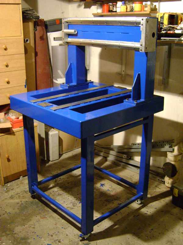

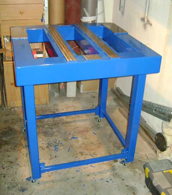

Post napisał: bartas4 » 11 maja 2013, 12:40
Wczorajsze wypociny - niby nic specjalnego bo kolorek powszechny, mechanika popularna ale co tam - postępy są :)
Na razie tyle...
Bazy osi X do osi Y - kąt idealnie 90 stopni :)
Pożyczony kątownik-bez niego ani rusz.
Podstawa już jest
