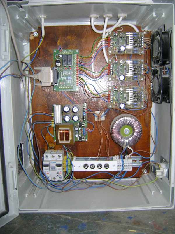

Obecnie mam sterowanie z poprzedniej maszynki drewnianej czyli: płyty głównej SSK-MB1, SSK-B01 x3, Zasilacze MZ-01 i trafo 230V/25V z krokowcami 1.9Nm 2,8A od kolegi markcomp77. Soft to STEP2CNC demo - szału nie ma - 0,7m to max bez gubienia kroków i zakłóceń :(
Chciałbym zmienić sterowanie na Pico i zostawić silniki ale z nowymi driverami - możenie coś koledzy doradzić?
Maszynka już jakoś chodzi, zostało dopieszczenie czyli montaż prowadnika osłon itd ale ważne że żyje :) :) :)

bartas4 pisze:Chciałbym zmienić sterowanie na Pico i zostawić silniki ale z nowymi driverami - możenie coś koledzy doradzić?
Ostatnio wypróbowałem piko + sterownik 3 lub 4 osiowy od Zelpra chyba tutaj dobrze znany już na forum. A cała kompilacja fajnie wymiata :wink:
Do twoich silników będzie idealnie pasował ten sterownik..

Dzięki :) a jakie prędkości kolega uzyskuje na takim zestawie?

Ważniejsza jest stabilna praca niż maszyna ma się pogubić na przejazdach g0 , śmiało powinno chodzić około 2500 m/min :wink:

W zasadzie tak-masz rację- nie będę wykorzystywał frezarki strikte zarobkowo/przemysłowo więc niewiadomo jakie prędkości nie są mi niezbędne :)
Ps chyba miało być 2500mm/min ;)

bartas4 pisze:Dzięki :) a jakie prędkości kolega uzyskuje na takim zestawie?
Ja na sterowniku Zelrpa wyciągam około 4000mm/m ale mam ustawione 2A dla silników 3.1A więc pewnie na nominalnym prądzie dałoby się szybciej pojechać. Tyle, że mam trafo 35V.

gmaro pisze: Ostatnio wypróbowałem piko + sterownik 3 lub 4 osiowy od Zelpra chyba tutaj dobrze znany już na forum. A cała kompilacja fajnie wymiata :wink:
Da się to połączyć ? Masz może jakiś schemat tego połączenia Piko i Zelpra.

Drim pisze:Da się to połączyć ? Masz może jakiś schemat tego połączenia Piko i Zelpra.
Jest stosowna przejściówka którą można nabyć u sprzedającego sterowniki silników,wpinasz i po sprawie.
