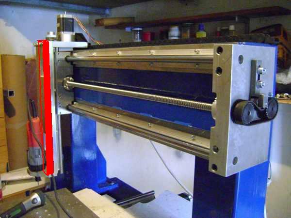

Montaż wrzeciona wygląda dość licho. Swoją drogą, to 15mm na stół nieco wieje malizną.

Post napisał: syntetyczny » 07 sie 2013, 14:20
Oś Z. Jest długa i wpada w wibracje. Mam podobnie, ale jakoś to działa:>

Post napisał: bartas4 » 08 sie 2013, 14:52
No to panowie utwierdziliście mnie w moim przekonaniu że jednak obydwa elementy- stół i Zetka...
Jeśli chodzi o stół to po splanowaniu planuje przykręcić do niego i tu kolejna zagwozdka:
1) drugą płytę 15-20mm gr
2) drugą płytę 15-20mm gr + w przyszłości blat teowy gotowy np ISELa
Ale najpierw do Zetki dokręcę wzdłużne wsporniki dla wzmocnienia jak w innych frezarkach na forum czyli coś takiego:

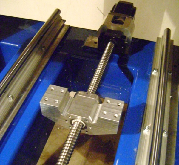

Post napisał: bartas4 » 11 sie 2013, 13:42
Jak przyjdą belki usztywniające do Ztki to się dokręci :)
Na razie montuje już konkretne mocowanie nakrętki na osi Y i osłonę śruby:
slider
Posty: 57
Rejestracja: 20 sie 2011, 00:56
Lokalizacja: wawa
#35
Post napisał: slider » 11 sie 2013, 14:57
Fajnie wygląda ta osłona śruby :twisted:

Post napisał: smouki » 11 sie 2013, 18:28
slider pisze:Fajnie wygląda ta osłona śruby
takie proste, a ja nie wymyśliłem :oops:

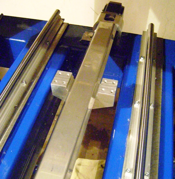

Post napisał: bartas4 » 11 sie 2013, 22:26
Dzięki panowie ale to tylko kawałek nierdzewki 0,6mm co by nie musieć malować ;)

Post napisał: smouki » 11 sie 2013, 22:53
Nierdzewka to "tylko" ale pokazanie tego w tym miejscu i do tego celu... bezcenne. Dzięki, wykorzystam.

Post napisał: 251mz » 12 sie 2013, 08:48
smouki pisze: slider napisał/a:
Fajnie by było zrobić od razu takie na wózki ;)
