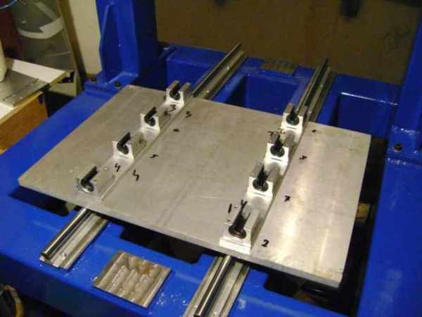

Mały UPdejcik ;)
Ułożyskowanie osi Y - z jednej strony kasowanie na dwóch łożyskach 7201, z drugie tylko jako podpórka:
Obrazek Obrazek
Stół od dołu, i tu mam pytanie do doświadczonych kolegów: ponieważ mam kilka wolnych łożysk z obudowami czy jest sens montować jeszcze np po jednym czy po dwa na prowadnicę? Czy to zwiększy stabilność/dokładność tej osi X? Dodam że kasowanie w obecnie zamontowanych obudowach łożysk jest...
Krzyżak mam nadzieje zamontować w tym tygodniu :)

Pierwsze co mi sie rzucilo w oczy to te "srubeczki" trzymajace brame do podstawy...
Wyglada na m6... malutko troche... proponowalbym wymiane na m10 m12...

Jeżeli te wolne łożyska są bez kasowania luzu, to nic nie wniosą. Jak mają kasowanie, to mogą trochę poprawić - stół jest dość długi w tej maszynie...

Kolego @premorepa, śruby od bramy to właśnie M10, jakoś na zdjęciu dziwnie mało wyszło, dla porównania te trzymające prowadnicę to M5...
@ursus_arctos na razie są bez kasowania ale je dorobię i dodam jeszcze po dwa na stronę. A stół nie taki duży mi się wydaje do 590x400x15mm

Dorzucenie po 1 na środku z każdej strony by wystarczyło.
Natomiast niepokoi mnie nieco grubość tego stołu - mam nadzieję, że nie będzie w nim już frezowanych żadnych rowków? Bo jak będą, to będzie lipa.

Post napisał: bartas4 » 11 cze 2013, 08:22
ursus_arctos pisze:Natomiast niepokoi mnie nieco grubość tego stołu - mam nadzieję, że nie będzie w nim już frezowanych żadnych rowków? Bo jak będą, to będzie lipa.
Nie, nie spokojnie-stół planowałem ponawiercać - M5 ew. M6 z rasterem 50mm ;)
Czy wyda taki pomysł?

Kiedyś oprawca pisał ,że ma u siebie rowki M5 i starczają za świat.

jednak dołożyłem po dwa łożyska na stronę co by dwa samotnie nie leżały na półce ;)
Taki ośmio-kołowiec powstał :) oczywiście każde łożysko z kasowaniem luzu..
