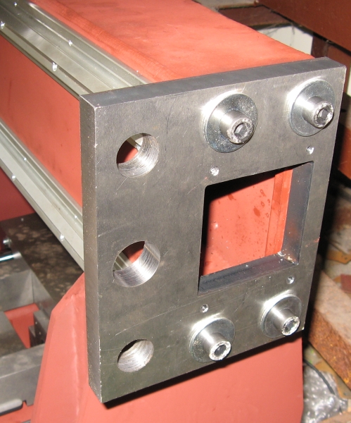

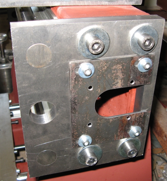

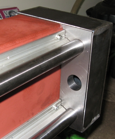

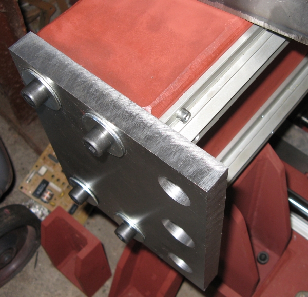

Bardzo ładnie to wygląda.

Podziwiam te maszynke naprawde super ;)
