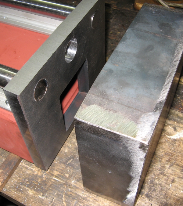

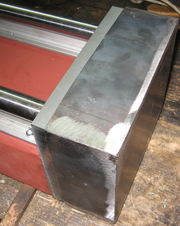

kazdy robi z czego moze - ale kurcze chcialbym miec takie odpadki czasami :D nie wspominajac o mozliwosciach :( mam tylko nadzieje ze ta " czołgowa " konstrukcja odpłaci się sztywnością.

według mnie gmaro trochę przesadza bo wątpię ze konstrukcja Piotrjuba ma problemy ze sztywnością, ale oczywiście każdy robi jak lubi
pisze tak na oko ale myślę że najlepiej było by aby Piotr coś o tym napisał
a osobiście wolał bym aż tak nie dociążać maszyny dzięki czemu można by uzyskać większe szybkości

dziękuję , więc piszę : przestań tak wazelinować ! wszystkie maszyny bedziesz porownywał do konstrukcji piotrjub`a ? przecież jak gmaro pisze, ze robi z tego co ma to chyba nie kupuje świadomie takich grubych elementów.
jakbyś trochę więcej uwagi poświęcił temu co czytasz i ogladasz to bys wiedzial ze to są czesci nieruchome i nie mają wplywu na dynamike.

Bardzo mi się podobają te blachy boczne. Zwłaszcza wyfrezowany otwór. U mnie otwory o przekroju czworokąta były obrabiane na frezarce ręcznej i frezer akurat nie popisał się estetyką. Tutaj widać, że są dokładnie i estetycznie wykonane.
Ja już więcej nie pojadę do narzędziowni w której wykonywałem podzespoły, co do wykonania moich części może nie mam większych uwag (wszystko w miarę pasuję), ale estetyka pozostawia wiele do życzenia.
Co do samej konstrukcji kolegi gmaro to można z pewnością powiedzieć, że będzie się wiele różniła od konstrukcji Piotrjub. Sam zresztą napisał na początku, że ma zamiar zrobić maszynę inną od wszystkich i widać rezultaty tego postanowienia.
Mi osobiścię się bardzo podoba maszyna gmaro i trzymam od początku kciuki za powodzenie w jej budowie. Jest to chyba najlepszy projekt za niewygórowaną cenę. (pamiętajmy, że nie ma tutaj prowadnic szynowych, śrub kulowych i serwomotorów)

Post napisał: gmaro » 15 wrz 2006, 07:10
pit202 pisze:mam tylko nadzieje ze ta " czołgowa " konstrukcja
dodam że maszyna straci na mobilności i nie będę jej mógł przestawiać z kąta w kąt ale to jest jeden minusów cóż kompa swojego też mam mało mobilnego bo mam założone WC i jakoś da się żyć.....

gaspar pisze:Bardzo mi się podobają te blachy boczne. Zwłaszcza wyfrezowany otwór.
no może tego na fotce faktycznie nie widac to tylko wypalony otwór a jakościowo zbliżony do frezowanego ( w niczym to nie przeszkadzało i nie musi być obrabiany )

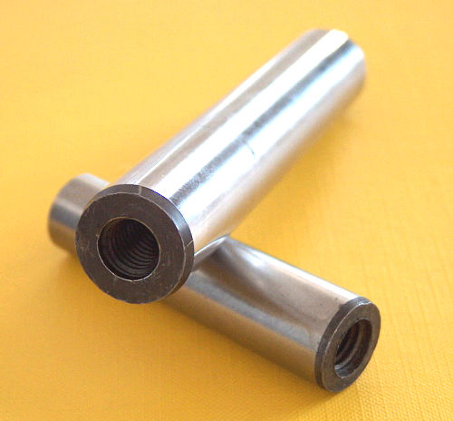

ALZ-napisał
Dzisiaj miałem trochę czasu i przeglądnołem fotki Twojej maszyny-podoba mi się.
Widać starą dobrą szkołę-jak ma być dokładnie to musi mieć odpowiednią masę.
Sugeruję jednak aby wszystkie połączenia śrubowe uzupełnić kołkami stożkowymi najlepiej po sprawdzeniu dokładności ale przed pracą. Kołki stożkowe w bardzo znaczącym stopniu usztywnią maszynę i uniemożliwią jakiekolwiek przemieszczenia elementów. Koszt niewielki a efekt murowany.
