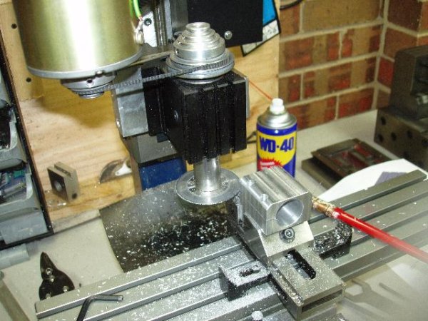

jesli masz wlasna tokarke, to zrob to tak, jak ja chcialem w innym watku - wytocz sobie w precie szlifowanym stozek, sa rozwiertaki do stozkow morse'a
oczywiscie w stozku typu a jest mocowanie na gwint, ale z tym sobie mozna poradzic robiac z tego preta tuleje i wkrecajac w to z drugiej strony srube
ta unieruchomic juz latwo - nie wiem jak mialo by to powstac z jednego kawalka

dlatego chcę zrobić zwykłe wrzeciono do którego się będzie montowało owe stożki bo będzie mi to łatwiej zrobić..

jeden problem bo ten stożek ma tylko 80 mm długości a trzeba to ułożyskować może ma ktoś pomysł jak skutecznie to zrobić..
no to nie wiem jaki masz numer tego stozka, bo jesli jest to 3, a jeszcze lepiej 4 to jest on wystarczajaco dlugi by cos z niego zrobic.

jest to stożek numer 3 , długość 80 mm , można podtoczyć tak jak mówisz potem wyszlifować pod łożyska ale teraz dobrać jakie łożyska i jak to wszystko poskręcać .
Początek stożka ma wymiar fi 23,825 wiec można zebrać pod łożyska fi20 np: 7204B (jednorzędowe skośne w układzie 2 łożysk)

z rury grubościennej możesz zrobić tzw wał drążony, gdzie powierzchnia zewnętrzna będzie ulozyskowna w korpusie a wewnątrz wykonaj stożek, otwór nieobrobiony z drugiej strony przyda sie do wsadzenia śruby kontrującej tulejkę narzedzia lub włozenia wybijaka ...

zostaję przy takim rozwiązaniu .

a jak hałas tego silnika podczas pracy?
i jakie obroty wyciąga sam silnik?.. a ile po przełożeniach?
czy Masz do tego falownik?... czy tylko regulacja paskiem?

niestety nie wiem jak to działa bo nie widziałem na żywo..ale dla jasności sprawy chciałem podobne wykonać do mojej frezarki... :wink:

blok tego wrzecionka wygląda na fabryczny a dziwiłbym sie i to bardzo gdyby gmarowi chciało sie te rowki teowe (albo jaskółczy ogon - nie wazne) w korpusie wrzeciona robić :P
