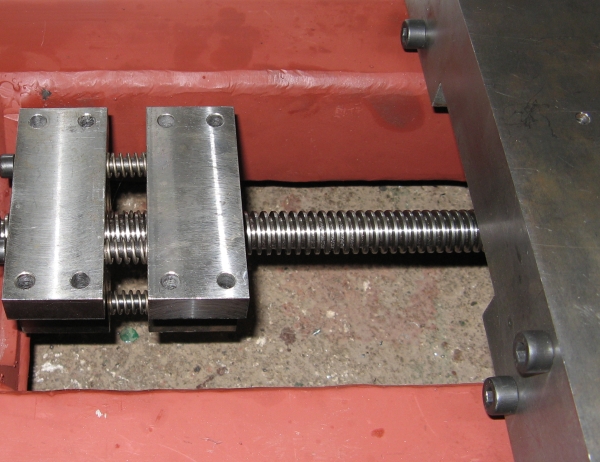

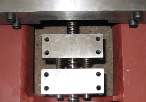

Post napisał: chomikaaa » 08 wrz 2006, 09:32

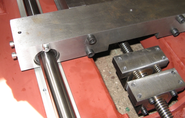

wyglada na to ze sluza do skasowania luzu pod odkreceniu jednej z obudow nakretek i nastepnie skreceniu po skasowaniu luzu
macie doswiadczenia jak w takim przypadku zuzywaja sie nakretki tzn co ile trzeba kasowac luz?

Post napisał: bartuss1 » 08 wrz 2006, 09:35
coś mi sie zdaje że to kasowanie luzu nie wiele daje, zwłaszcza przy masywnych obudowach, przykręconych do masywnej plyty montazowej, jakby te sprężyny były pomiedzy nakretkami kołnierzowymi i po regulacji zacisnieta nakretka do obudowy wtedy ma to sens, bo w tym przypadku ma to niby 4 spręzynami sciagac do siebie obudowy liniowo,
pytanie co z gwintami w płycie montazowej ?

Post napisał: gmaro » 08 wrz 2006, 09:38
bartuss1 pisze:do tej drugiej obudowy to otwory montazowe powiekszaleś czy są to rowki ?
są rowki:) inaczej nie miało by to sensu a po za tym skutecznie kasuje to luz ,zreszta wyjdzie to w użytkowaniu tej kombinacji :wink: (postaram się dodac kolejne foty , może bedzie coś widac wiecej:)

Post napisał: candle » 08 wrz 2006, 11:05
nie sciagaja tylko odpychaja od siebie
wiec luz sobie znika po odkreceniu jednej z obudow od stolu
proste, fajne i dziala
zuzycie nakretek - no pewnie jest, ale jak sie smaruje to sie dalej jedzie - wszyscy to znamy... :D
gmaro: jak zwykle podziekowal dobry czlowieku
upadly: jakas szansa na ten katalog? jesli nie to potrzeba cos srednicy wewnetrznej ciut powyzej 10mm i dlugosci chocby cm - dosc twarde - wlasnie do kasowania luzu na patencie skromniejszym niz u gmaro (bo na jednej sprezynie osadzonej bezposrednio miedzy dwoma nakretkami na srubie trapezowej) ale zawsze to lepsze niz nic

Post napisał: gmaro » 08 wrz 2006, 12:15
candle pisze:jesli nie to potrzeba cos srednicy wewnetrznej ciut powyzej 10mm i dlugosci chocby cm - dosc twarde - wlasnie do kasowania luzu na patencie skromniejszym niz u gmaro (bo na jednej sprezynie osadzonej bezposrednio miedzy dwoma nakretkami na srubie trapezowej) ale zawsze to lepsze niz nic
jak dokladnie opiszesz co potrzebujesz to ci wyśle pare sztuk :) w poniedzialek najbliższy k moge ci wysłać.
[ Dodano: 2006-09-08, 12:16 ]
candle pisze:nie sciagaja tylko odpychaja od siebie
tak, dokładnie to tak działa..:)

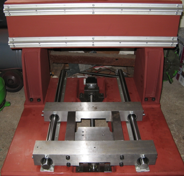

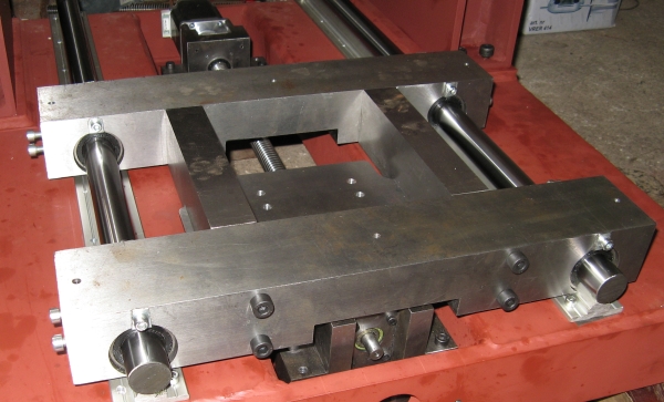

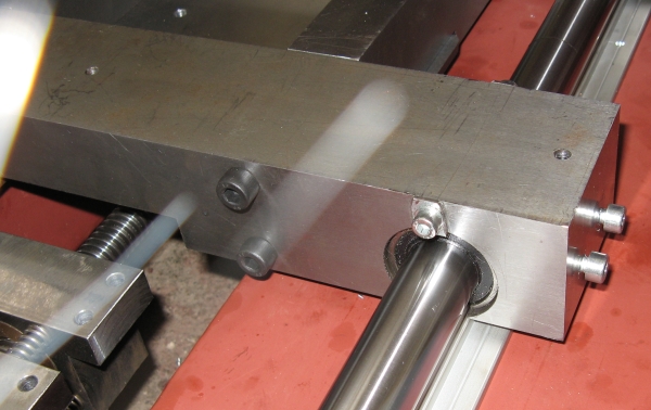

trochę fotek...

pytanie - zdjecie a3, sruba centralnie nad lozyskiem - cio to??
drugie pytanie - a jak mocowania nakretek lacza sie ze stolem/konstrukcja na ktorej ma byc stol?

Post napisał: bartuss1 » 08 wrz 2006, 18:29
chyba blokada

#428
Post napisał: gmaro » 08 wrz 2006, 19:26
candle pisze:pytanie - zdjecie a3, sruba centralnie nad lozyskiem - cio to??
to są dodatkowe blokady dla łożysk..
