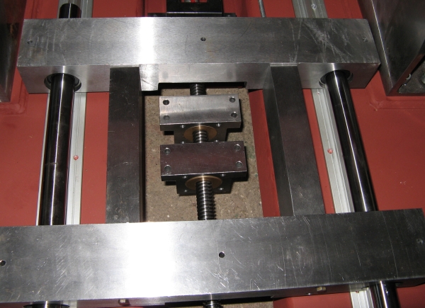

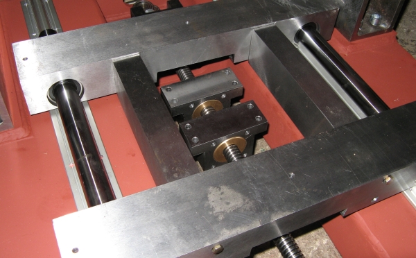

Oto pare fotek detali do osi Y tuż przed skręceniem..

Post napisał: bartuss1 » 23 sie 2006, 20:20
ciekaw jestem czy brałeś pod uwagę siłę jaka bedzie potrzebna do zatrzymania rozpędzonej masy ... a poniewaz jest to frezarko grawerka to będzzie tu często ruszane i zatrzymywane co można najlepiej przetłumaczyć na grzanie się silnika i nakrętki ...

Post napisał: pit202 » 23 sie 2006, 21:00
a to juz rozumiem znasz z autopsji , bo skoro tak piszesz to pewnie mialeś z tym juz jakies problemy ? a silnik krokowy grzeje sie nawet jak sie nie kręci ! ja nie widze problemu bo tam nie ma śrub kulowych więc predkosci nie mozna spodziewać sie na poziomie 60m/min ani zbyt wielkich przyspieszeń - wyolbrzymiasz malutkie problemy.

Post napisał: bartuss1 » 23 sie 2006, 21:22
no mam nadzieje że tylko wyolbrzymiam :P reszta wyjdzie w praniu

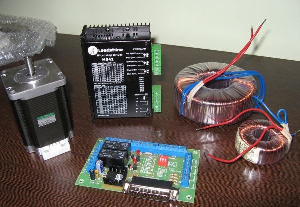

Post napisał: gmaro » 28 sie 2006, 07:38
powoli małymi kroczkami zmierzam do przodu , elektronikę odpaliłem..zamieszczam krótki filmik w roli głównej (fabuła nie zbyt ciekawa) :
- SANYO DENKI 103 - H7823 SERIES 3Nm 4A
- M542 (WS-2H542M napięcie do +50VDC 4.2 A 1/128 mikrokrok z optoizolacją)
- Płyta głowna (SSK-MB - płyta główna 4 osie)
- Zasilacz (46V oraz 12 V)
Filmik:

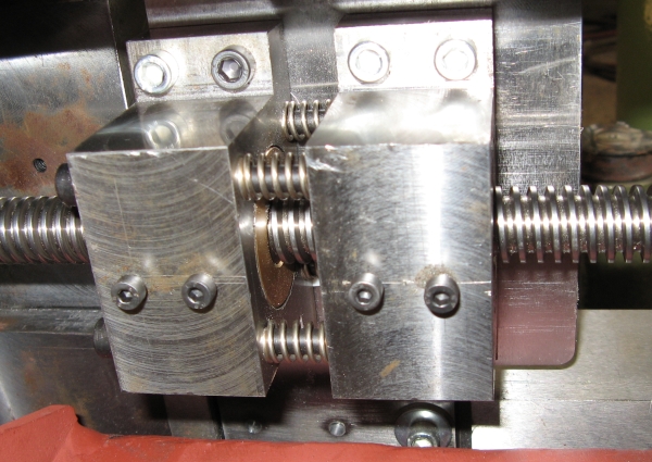

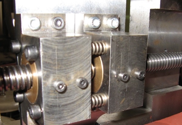

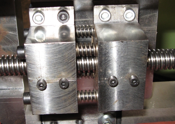

Post napisał: gmaro » 07 wrz 2006, 19:33
....kolejne postepy, kolejne foty..oś Y zmontowana wszystko lekko chodzi a silnik 3Nm bez problemu daje sobie radę osiągając przyzwoite prędkości..dodam tylko ze zastosowałem 2 nakrętki na śrubie tak jak na foto..cdn..
