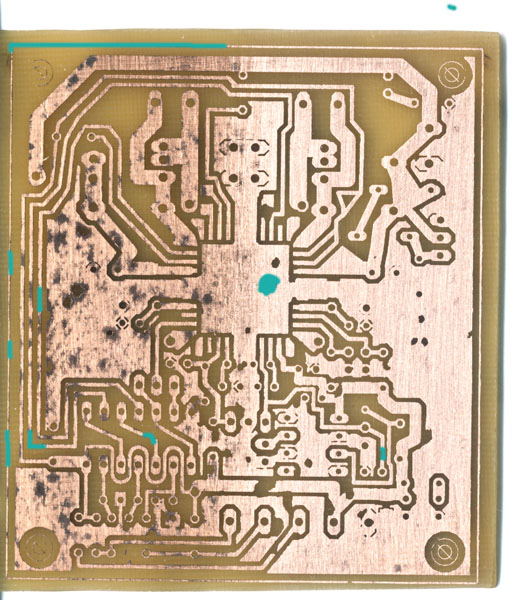

enterzbigi pisze:wytrawialem z metody termotransferu w chlorku żelaza a z metody naswietlania w roztworze kwasu solnego w proporcji 1 : 1 z wodą utlenioną proces wytrawiania w kwasie trwal ok 10 minut nie ma podtrawien
szkoda, że trawienie w kwasie nie zostało przeprowadzone również dla termotransferu :(
...ciekawe czy pojawiły by się podtrawienia dużych powierzchni pokrytych tonerem przy 10 minutach trawienia

Post napisał: enterzbigi » 17 cze 2006, 08:42
markcomp77 pisze:szkoda, że trawienie w kwasie nie zostało przeprowadzone również dla termotransferu
Jesli znajde chwile czasu to wytrawie ;) myśle że do wieczora zdąże pozdrawiam
[ Dodano: 2006-06-17, 14:14 ]
Już mam. Połowa płytki jest wyczyszczona papierem ściernym (prawa) a lewa została tylko oczyszczona acetonem niedociągnięcia wynikające z niestaranności przy przenoszeniu tonera sa zaznaczone na niebiesko reszta uszkodzen powstala w wyniku trawienia w kwasie. Próbowałem trawić w wczorajszym roztworze ale juz nie dało rady kwas to jednorazówka i musiałem zrobić nowy roztwór. Aby zaoszczedzić kwas mozna trawic w proporcji 1:2 z woda utlenioną efekt ten sam czas trawienia podobny jak widać płytka jest mało interesująca jest dużo podtrawień.

ostatnio przez przypadek odkryłem że toner dobrze się zmywa ksylenem. Rozpuszczalnika tego akurat użyłem bo znywacz do paznokci mamy kiepsko działał ;) Wiem że pewnie aceton jest lepszy niż zmywacz(gdzie są inne składniki)- ale ksylen super zmywa.

Krzysiek pisze:ostatnio przez przypadek odkryłem że toner dobrze się zmywa ksylenem. Rozpuszczalnika tego akurat użyłem bo znywacz do paznokci mamy kiepsko działał Wiem że pewnie aceton jest lepszy niż zmywacz(gdzie są inne składniki)- ale ksylen super zmywa.
nie wiem w czym problem ? rozpuszczalnikiem nitro schodzi piknie ;)

witam !! może i dobrze schodzi ksylenem/toluenem/benzenem - ale są to substancje wysoce szkodliwe dla zdrowia ( aceton również ) , niestety ich działanie rakotwórcze jest niewątpliwe. jak już to koniecznie - pomieszczenie wentylowane i rękawiczki gumowe. najmniej szkodliwy jest spirytus - ale szkoda go do mycia - prawda ? :lol: . pozdrawiam !!
