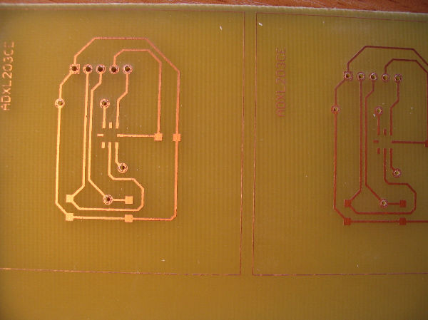

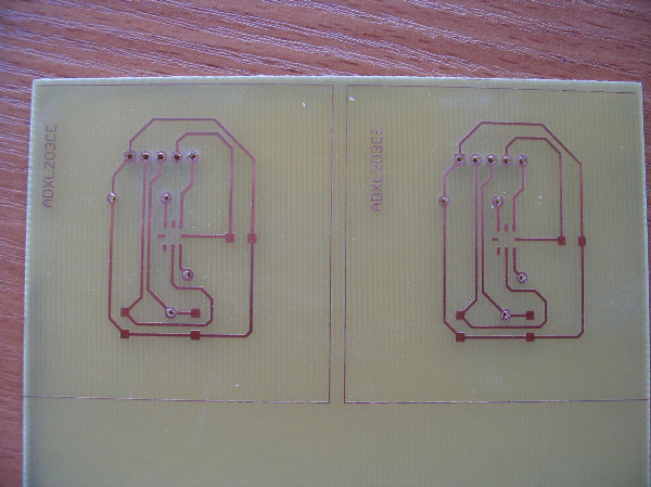

ostatni naswitlilem plytki kumplowi pod czujniki przyspieszen sam sobie projektowal ja wykonalem
- naswietlanie solarium do twarzy za 30zl z gieldy
- utrwalanie kretem do rur 3zl w markecie za 300g w elektroniku 5zl za 20gram i
- trawienie w chlorku ten w kulkach za 5taka
- plytke co najwazniejsze nie napylalem samemu ale kazalem mu zakupic pokryta lakierem fabrycznie plytka jest obklejona tasma i przed naswietlaniem ja zrywamy plytka 10x7,5cm za jakies 6zl nie
naswietlalem 15min dlatego ze z odleglosci 30-40cm jak zrobie ze skanera obudowe pewnie moza bedzie krocej naswietlac a tak mam pewnosci ze jest dobrze naswietlone
utrwalalem ok1min w 1l i ok polowie nakretki z opakowania kreta moze to bylo z pol lyzeczki do herbaty moze ciut wiecej ladnie widac jak sie wyplukuje lakier intensywnie mieszajac
nastepnie polytke oplukalem pod woda i osuszylem
przygotowalem chlorek woda ciepla ok 40st
po plukaniu lakier mial barwe cos blisko czarnego koloru lecz po wrzuceniu w chlorek i dluzszej chwili trawienia zmienil na zloty :grin: :cool:
plytka trawila sie bardzo dlugo byc moze w tych plytkach co zakupil kolega jest grubsza warstwa miedzi
efekt wyszedl taki

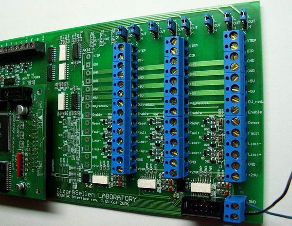

Post napisał: Piotrjub » 06 cze 2006, 01:53
Tak fajnie wygladaja te kolegi płytki.
Te ponizej to akurat moje nowe sterowanie.

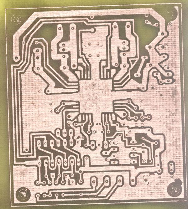

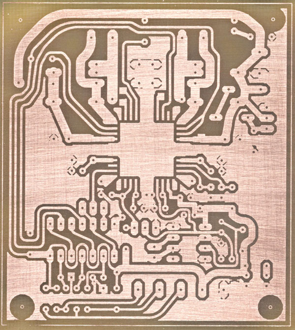

Post napisał: enterzbigi » 16 cze 2006, 21:08
Wykonałem PCB dwiema metodami 1) fotochemiczna i 2) termotransferu zdjecia wstawiam ponizej róznica jest ogromna Termotransfer jest łatwy w wykonaniu ale jak widac nie ma porownania z metoda fotograficzna posiadam na zbyciu 3 klisze z nadrukiem do naswietlania jesli jest ktos potrzebujacy prosze o kontakt wysle po otrzymaniu koperty zwrotnej klisza wykonana w zakładzie poligraficzym ;) przy pryskaniu laminatu positivem porobily mi sie leciutkie zacieki ale same zniknęły dobrze gdy laminat jest wiekszy gdyz na brzegach powstaje grubsza warstwa lakieru suszylem 12h a wywolywalem ok 17sekund (pierwszym razem za dlugo wywolywalem ok 60sek i splynal caly lakier) naświetlałem halogenem 500W bez szybki w oprawie w odległości 40cm przez 10 min klisze przycisąłem kawałkiem przeźroczystej pleksi, wytrawialem z metody termotransferu w chlorku żelaza a z metody naswietlania w roztworze kwasu solnego w proporcji 1 : 1 z wodą utlenioną proces wytrawiania w kwasie trwal ok 10 minut nie ma podtrawien jak dostane B327 sprobuje w nim wytrawic bedzie bezpieczniej ...;) Pamietajcie zeby zawsze wlewać kwas do wody . Nie wiem czy uda mi sie zdjecia wstawic no ale trzeba sprobowac.

Post napisał: gmaro » 16 cze 2006, 21:22
Metoda termotransferu:
metoda dość dobra ale niestety nie pozbawiona wad:
- podczas prasowania dużych powierzchni czarnych(toneru) jest tendencja do niecałkowitego przeniesienia go na pcb a po trawieniu jak kolega wpomniał powstają podtrawienia co nie wygląda zbyt dobrze...(no chyba że sie ma jakieś sposoby na te niedociągnięcia)
...cóż pozostaje tylko spróbować metody fotochemicznej bo efekt są o niebo lepsze od termotransferu...
