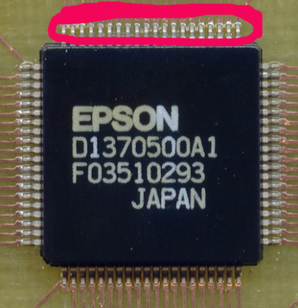

jak kolega lutował te d1370500a1 ?
w piecyku i pastą (żelem) lutowniczym?
czy z ręki?

..szykuje się do zkupu lepszego sprzetu do lutowania zastanawiam się czym można np : polutować takie coś jak kolega r2d2 to co mnie intersuje zaznaczyłem na kolor czerwony...

Lutowanie SMD wykonuje w piecu
Piec mam taki za 100zl z termoobiegiem , odpowiednio zmodyfikowany
dodalem 2 szt promiennikow IR po 1KW
bo oryginalne grzalki podgrzewaja dobrze do 180 stopni czyli pierwsza faza
suszenie pasty i dalej do 180 stopni grzeja oryginalne grzalki 1,5KW
a pozniej wlaczaja sie promienniki.
Nie wyobrazam sobie lutowania takich kosci lutownica
chociaz mam wellera z calym kompletem roznych grotow do niego
mysle ze inwestycja w piecyk i troche roboty byla jak najbardziej trafiona
nie mialem jeszcze czasu zrobic sterownika do calego procesu lutowania
i robie to teraz recznie,czyli caly proces musze kontrolowac okiem
Do kolego gmaro , ja bym proponowal zakup wellera bo te chinskie badziewie
do niczego sie nie nadaje na dluzsza mete , chyba ze bedziesz lutowal od swieta.

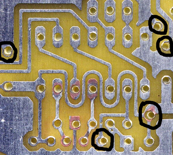

dobra uporaliśmy się z naprasowaniem ,trawienie po czym doszliśmy już do efektu zadawalającego a sam płytka wygląda przyjemnie dla okan ale mam jeszcze jedno pytanie jak radzicie sobie podczas wiercenia pcb żeby ustrzec się takiego efektu ..kiedyś widzialem u znajomego że wcześniej przed nawieraniem punktaczkiem małym punktował sobie miejsca pod nawiercanie dla poprawnego prowadzenia wiertła...
(zdjecie zapożyczone od użytkowanika jacek38 w celu szkoleniowym)
