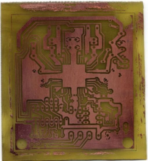

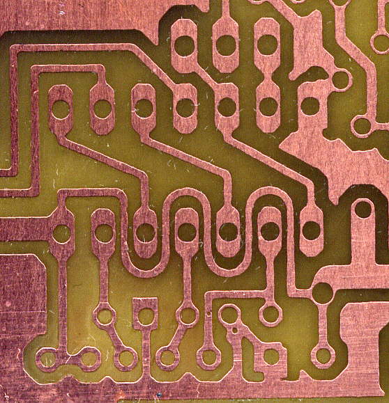

#106
Post napisał: jacek38 » 14 mar 2006, 19:33
witam pcb z projektu markcomp77
Ostatnio zmieniony 14 mar 2006, 19:49 przez jacek38, łącznie zmieniany 1 raz.

#107
Post napisał: gmaro » 14 mar 2006, 19:43
jacek38 pisze:witam pcb z projektu markcomp77
no gratuluje wykonania ... ale mam pytanko w czym trawiłeś(chlorek czy B327??)

#108
Post napisał: jacek38 » 14 mar 2006, 19:51
Witam sorry ze namieszalem z iloscia skanow - trawienie w B327 - przed godzina pozdrawiam Jacek

#109
Post napisał: markcomp77 » 14 mar 2006, 20:12
gratujacje dla kolegi jacek38 !
