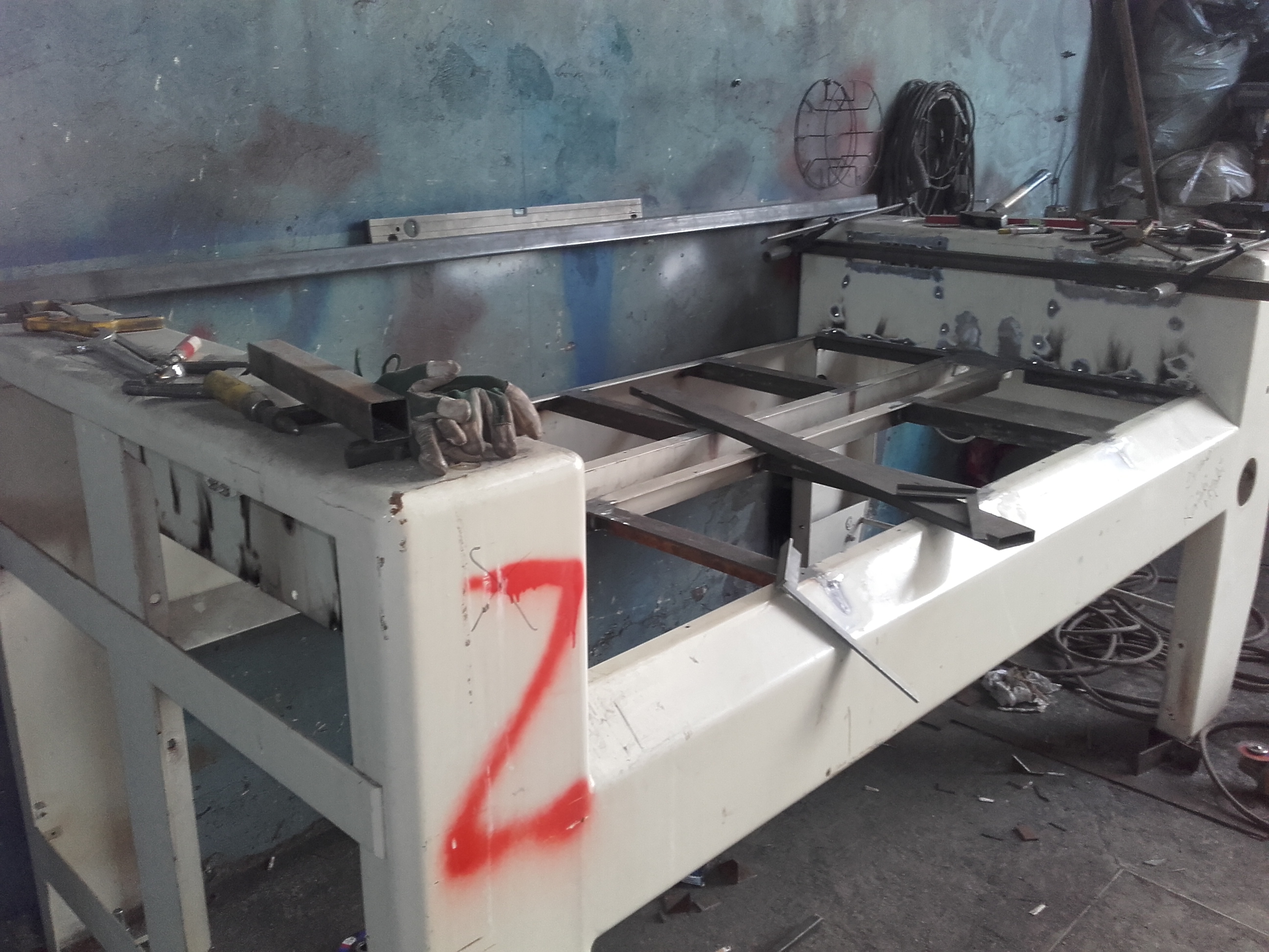

Dzisiejsze prace: skończyłem spawać wzmocnienia pod blat. Zostało jutro jeszcze chwila szlifowania i wjeżdża blacha. Początkowo wzmocnienia miały być z profila 40x30x3 na sztorc ale z nadmiaru kątownika na hali powstały z kątownika 50x50x5. Spawanie oczywiście "okrętowe" czyli na bogato
Niestety zeszło się sporo bo oprócz tego jeszcze robiłem swoje roboty
A i wycinanie ręcznie kątownika do kształtów też proste nie było
Jutro fotki bo tel. zdechł

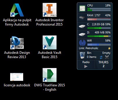

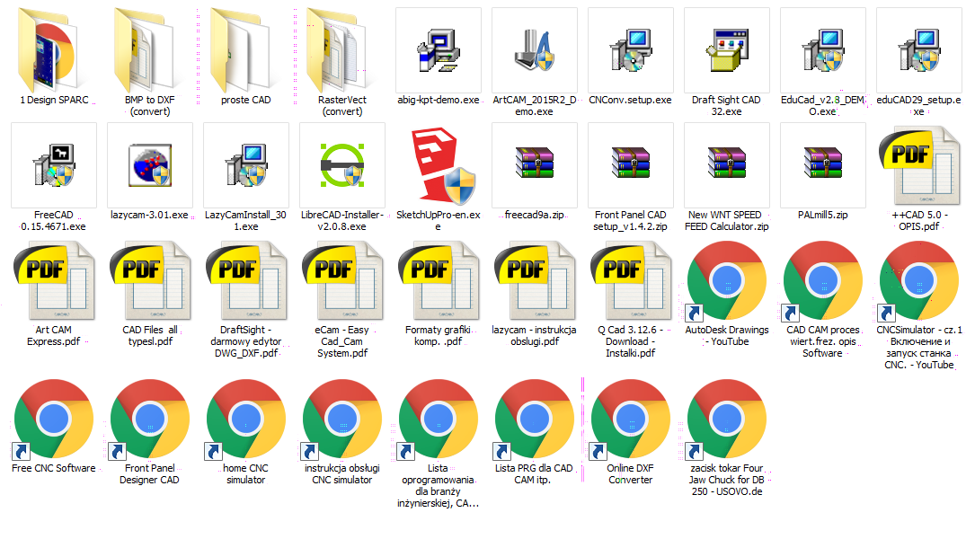

Kurdę muszę się powoli CADa zacząć uczyć bo na moim obecnym poziomie to nawet tej kratownicy nie narysuję

CADów i inny gadów to jest w pytę - nie mylić z przewodami od palnika acetylen . . .
musiał bym zrobić szablon do cięcia stali ?
< kliknij i zobaczysz
< kliknij i zobaczyszAle ja to się na niczym nie znam, czytać też nie bardzo - Art Tech Design

Dwg bangla bo też często dostaję do wykonania i muszę sam drukować
[ Dodano: 2017-03-03, 21:43 ]
Mały update...
Blacha na stół niestety musiała pójść na robotę zarobkową dzisiaj więc stół nie przykryty...
Nowy arkusz w poniedziałek
Za to wzmocnienia pod blat już w komplecie bez stężeń...
Lewa strona zaspawane "niepotrzebne" otwory... Prawa przygotowana do spawania
Niestety tempo budowy jest słabe bo robione w międzyczasie... Gdyby to robić 10h dziennie to już dawno by było gotowe do frezowania...

Od frontu (foto z prawej) zaczyna przypominać - Mazak'a.
Na płycie stołu zrób od razu gwinty do mocowania (raster 100×100 M6/M8) - łatwiej.
Poza tym będziesz mógł domontować dodatkową oś A (L w kłach = ? - ile się zmieści) i wyjdzie: plotero-frezarko-tokarka i to się nadaje do prasy (cytat)
Co do wykonu kratownic to wycięcie w stali ≠ 8, bez obróbki wykończającej - resztę dam mail'em.

Ogólnie to będzie fajnie wyglądać bo ją trochę obuduję blachami tak żeby wyglądała "firmowo" nie jak garażowa produkcja
Płyta stalowa to tylko blat na którym będzie zamontowany właściwy stół roboczy z ALU. I to na nim będą otwory do mocowania. Blat ALU ten sam wymiar -50mm dookoła.
Oś A może kiedyś się tu znajdzie dlatego sterownik będzie raczej od razu na 4 osie.
Podeślij maila z tymi elementami - zobaczę co da się zrobić... 8mm chyba za dużo nie mam ale coś na bank znajdę
