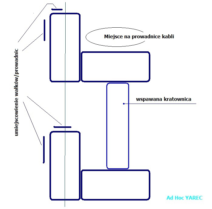

Też ciekawa opcja ale bardziej skomplikowana przy spawaniu...
Myślę, że w mojej po precyzyjnym wypaleniu/wycięciu blach profile docięte na wymiar prawie same się ustawią i trzeba będzie jedynie skorygować płaszczyzny odchyłki całości...
PS - U ciebie są profile prostokątne o proporcjach na oko 2:1 - o jakich konkretnie myślałeś? 100x50, 120x60 itd...
I co sądzisz o 80x80x6 - dadzą radę czy za słabe?
Kwestię wałki/prowadnice oraz śruba/listwa na razie zostawiam do przemyślenia i policzenia...

Post napisał: Yarec » 28 lut 2017, 22:02
w moim (co go nie widać) myślałem o 120×50 ≠ 4 a kratownica z 60×20 ≠ 2

Post napisał: Petroholic » 28 lut 2017, 22:49
To już widać :)
Nie za cienko trochę ze ścianką 4mm? Chociaż w sumie masz dwa profile postawione na sztorc to sporo daje pionowa ścianka... I dwa poziomo to ugięcie w poziomie też ustabilizowane...
Kurczę muszę to policzyć z grubsza bo zaczynam się przekonywać do twojego projektu :)
120x50x4 = 10,17kg/mb
80x80x6 = 13,94kg/mb
92kg profila u ciebie vs. 126kg u mnie, a coś czuję, że twoja krata wyjdzie sztywniesza...
kratowanie mogę zamiast profila 60x20 wypalić blachę np. 6mm na ażur i wspawać w pionie... dodatkowo też dorzucić "wręgi" poprzeczne jak było u mnie...
dodatkowo twoja brama jest ładna i smukła - moja klocek... wizualnie twoja na plus duży :)
zastanawiam się jeszcze czy prowadnice lepiej umieścić dwie "od czoła" czy na poziomych płaszczyznach góry i dołu belki... wtedy można by śrubę umieścić za prowadnicą u góry (mniej syfu) i dodatkowo zetka wyjdzie bliżej belki (mniejsza strata stołu)...

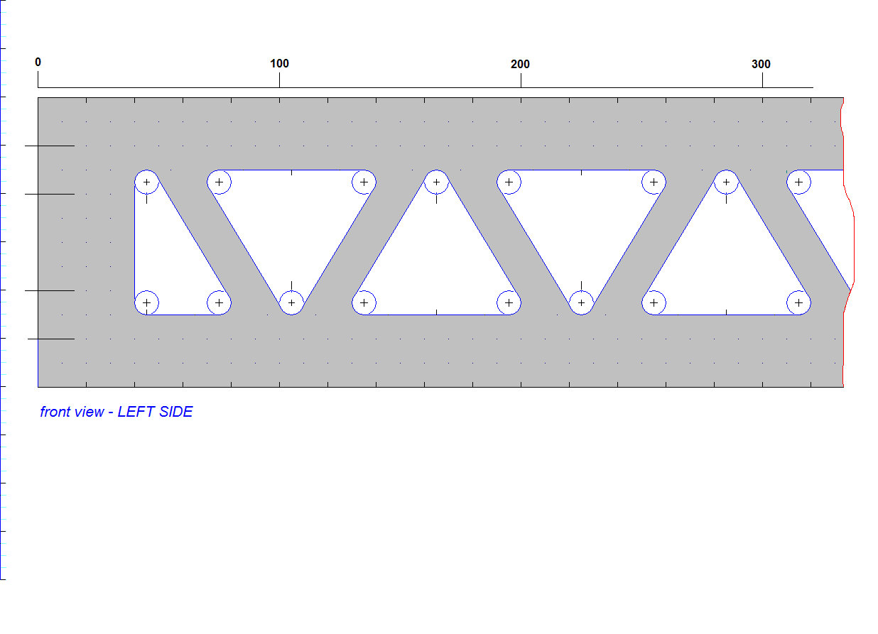

Post napisał: Yarec » 28 lut 2017, 22:52
Widać ale : {ALT}
[ Dodano: 2017-02-28, 22:55 ]
Q.. nie mogę wstawić szkicu a widać: {ALT} Admin zrób coś z tym !

Post napisał: Yarec » 28 lut 2017, 23:01
To tylna płyta usztywnienia bramy (pionowa)

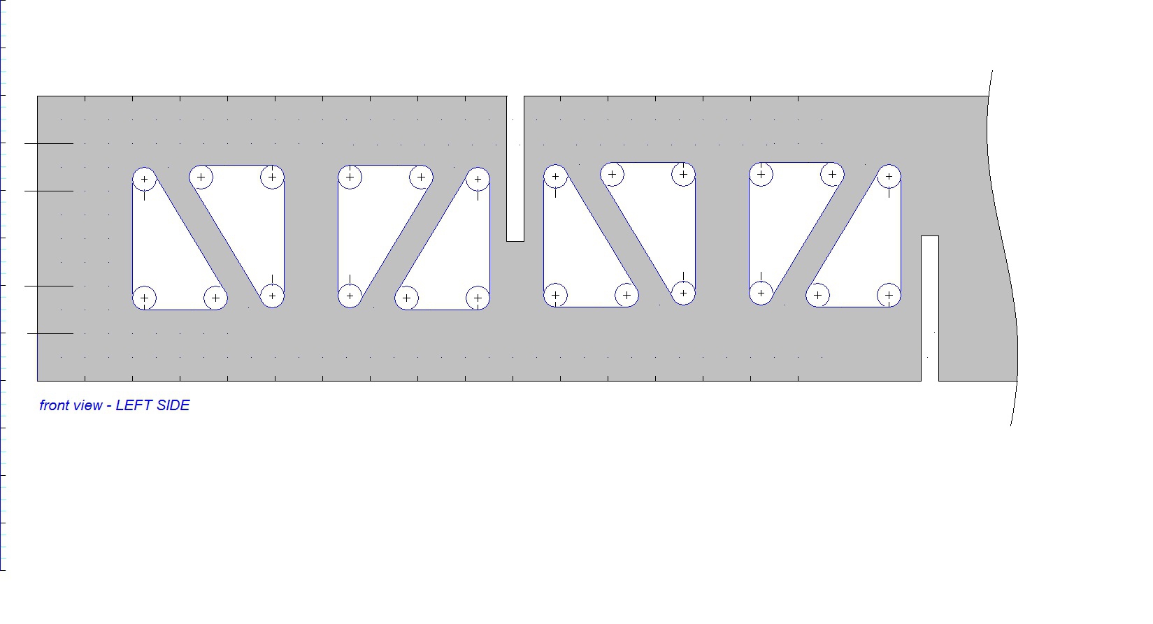

Post napisał: Petroholic » 28 lut 2017, 23:05
właśnie taki ażur mi chodził po głowie :D jasnowidz czy jak? :D i na środku bramy wypalone logo :)
nie no z logiem żart w końcu to "plecy" :) Logo będzie z przodu :D
ewentualnie coś w ten deseń ale trójkąty prostokątne z kawałkiem pionu pomiędzy nimi i co któryś pion kieszeń na wstawienie żebra w poprzek.

Post napisał: Yarec » 28 lut 2017, 23:11
jasnowidz ale na ¼ etatu - ja taką zrobiłem miała L= 960 ≠ 12 ale tekstolit a Ty możesz wyciąć ze cieńszej ale stali.
" trójkąty prostokątne z kawałkiem pionu pomiędzy nimi " co to da ? Powiększ i masz gotowy wzór do cięcia.

Post napisał: Petroholic » 28 lut 2017, 23:21
wytrzymałościowo niewiele ale do spawania profili da "płaszczyzny do ustawienia i zblokowania ściskami" żeby mniej pokorbiło przy spawaniu...

Post napisał: Yarec » 28 lut 2017, 23:26
Mój układ - wspawasz na sztywno pomiędzy belki poziome a usztywnienie masz z "leżących" profili, i w takim układzie pomiędzy pionowe wejdzie Ci śruba X i jej mocowanie do "wózka" Z
