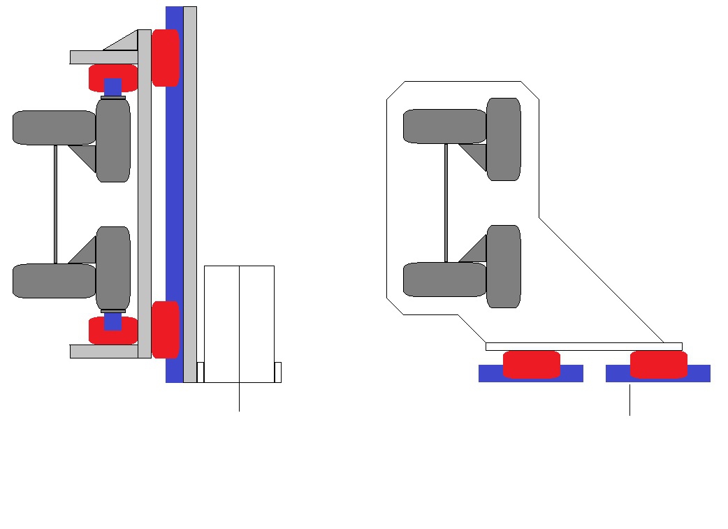

Teraz na tapecie jest temat projektu bramy i płyt pod prowadnice Y.
Zastanawiam się i wstępnie rozrysowuję bramę i zetkę tak, żeby oś wrzeciona objęła mi cały stół. Wiadomo, że do ściany bocznej nie podjedzie na zero ale chociaż przód/tył wykorzystam na maksa jak się da...
Bok bramy musi być odgięty w tył to już odkryłem... Jednak dalej się męczę jak ustawić odsunięcie czoła bramy w tył tak, aby przy maksymalnie cofniętej bramie oś wrzeciona trafiła w tylny kant blatu, a przy maksymalnym wyjechaniu do przodu w przedni kant. O ile się uda bo margines wymiarów jest wąski...
Głębokość stołu 1100mm, prowadnice dłuższe od blatu +/-75mm po obu stronach... Strasznie ciasno... Pewnie się nie uda... Chyba, że długość podstawy bramy nie przekroczy 250mm, a to trochę maławo... Chociaż brama będzie dosłownie leżała na podstawach - góra 50mm ponad nimi...
Żeby zminimalizować odsunięcie zetki od czoła bramy zastanawiam się jeszcze nad przeniesieniem prowadnic na górę i dół bramy. Zmniejszy to grubość krzyżaka o wysokość wózka+szyny.

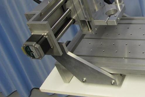

Post napisał: Yarec » 07 mar 2017, 22:37
Czyżbyś myślał o takim odgięciu nóg bramy do tyłu ?

Post napisał: Petroholic » 08 mar 2017, 00:37
Yarec czytasz w moich myślach :)
Wstępny plan:
- profile 120x50x4
- blacha ażur 5mm
- odległość między profilami w pionie 50mm żeby zmieściła się śruba z blokiem nakrętki pomiędzy nimi
- boki bramy opasają belkę wszędzie na minimum 25mm
- belka podniesiona względem poziomu 50mm
- stopy i boki bramy stal 12mm po dwa na każdą stronę w rozstawie 100mm pod stopy
- wózki 25tki uwzględniłem ale chyba przyjąłem 50mm wysokości z prowadnicą zamiast około 40mm?
- zetka i krzyżak 20mm (ALU)
- średnica wrzeciona 100mm i 10mm dystansu od zetki
Pewnie i tak coś poknociłem i da się to zrobić inaczej ale to tak "wstępnie" do analizy:
Ze wstępnej analizy wynika, że kant stołu wychodzi na kancie wewnętrznym przedniego wózka (czarna pionowa linia za pierwszym wózkiem na prawym rysunku - kant blatu/oś wrzeciona) więc rozsunięcie wózków (od czoła do czoła) daje długość pola jakie tracimy z tyłu stołu. Odległość płaszczyzny pionowej kantu blatu od końca prowadnicy Y jest mniej więcej równa długości wózka typu 25 (80mm)...
Na szkicu powyżej wymiary zachowane, odległość wózków (od czoła do czoła) 100mm - czyli ucieka 100mm z pola od tyłu stołu... Nic lepszego chyba się nie da zrobić :( Przy obecnym blacie 2040x1100 daje pole robocze powiedzmy 1900x1000... Mam w głowie jeszcze jedną koncepcję (bardziej skomplikowaną) ale już jej dzisiaj nie rozrysuję... Zysk około 50mm przy większym wciśnięciu zetki w bramę...
PS Jaki jest "wskazany" rozstaw wózków w stopach bramy? Można przyjąć, że brama może nawet leżeć na wózkach (+12mm stopy) i odległość od spodu dolnego profila bramy do blatu nie więcej niż 300mm także ramię siły nie za duże...
Druga opcja to powiedzmy przyjęcie pola roboczego 1800x900 i tak projektujemy bramę, żeby się zmieścić i nie kombinować... Na pewno nie chcę budować bramy nie wiem jak wymyślnej i skomplikowanej żeby zyskać 100mm pola kosztem Bóg wie czego... 1800x900 też jest OK :)

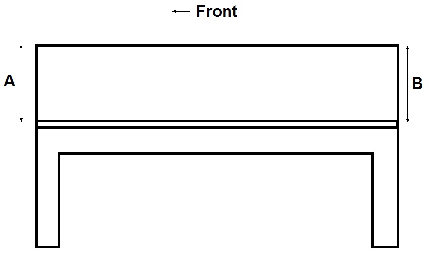

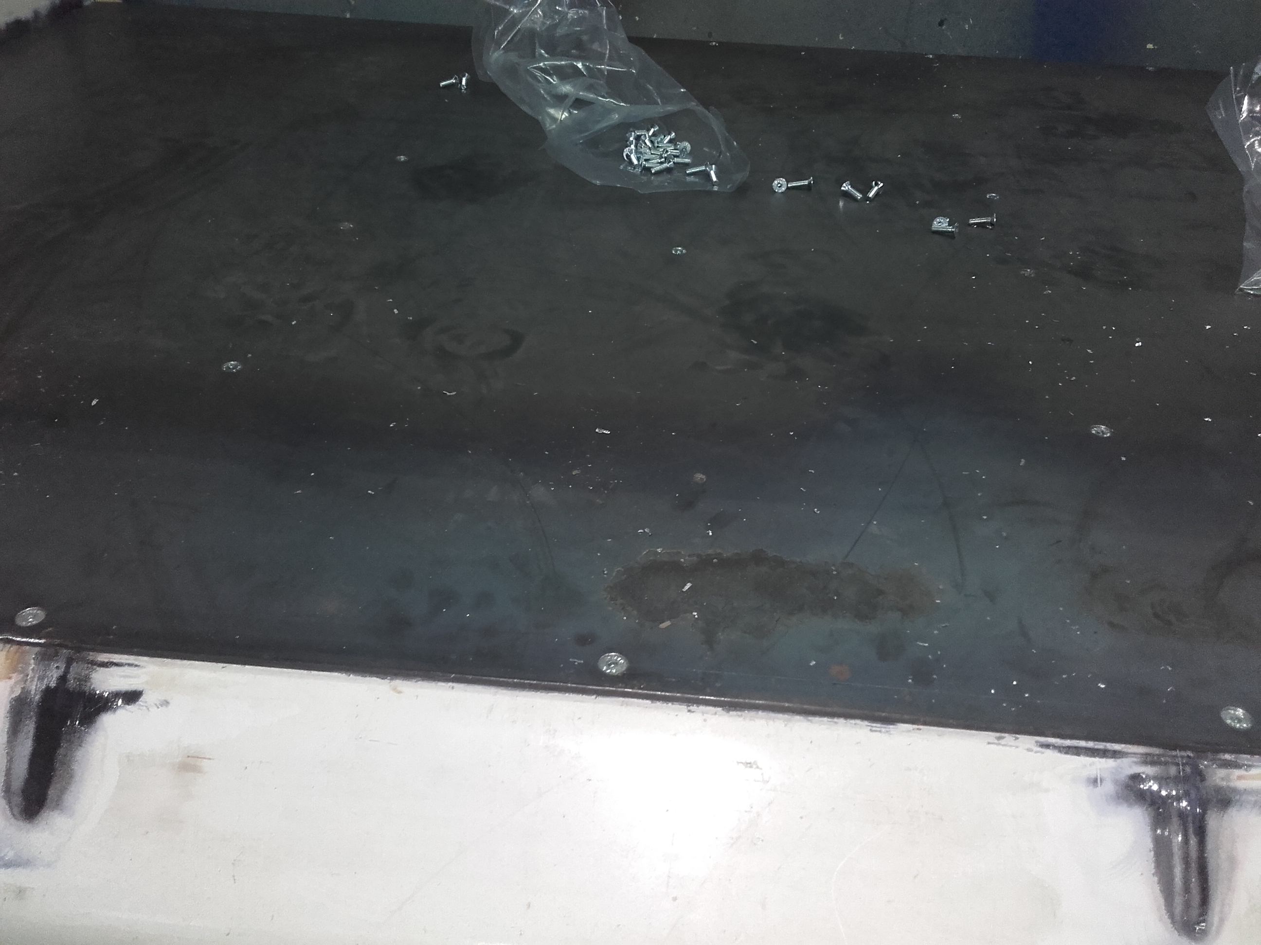

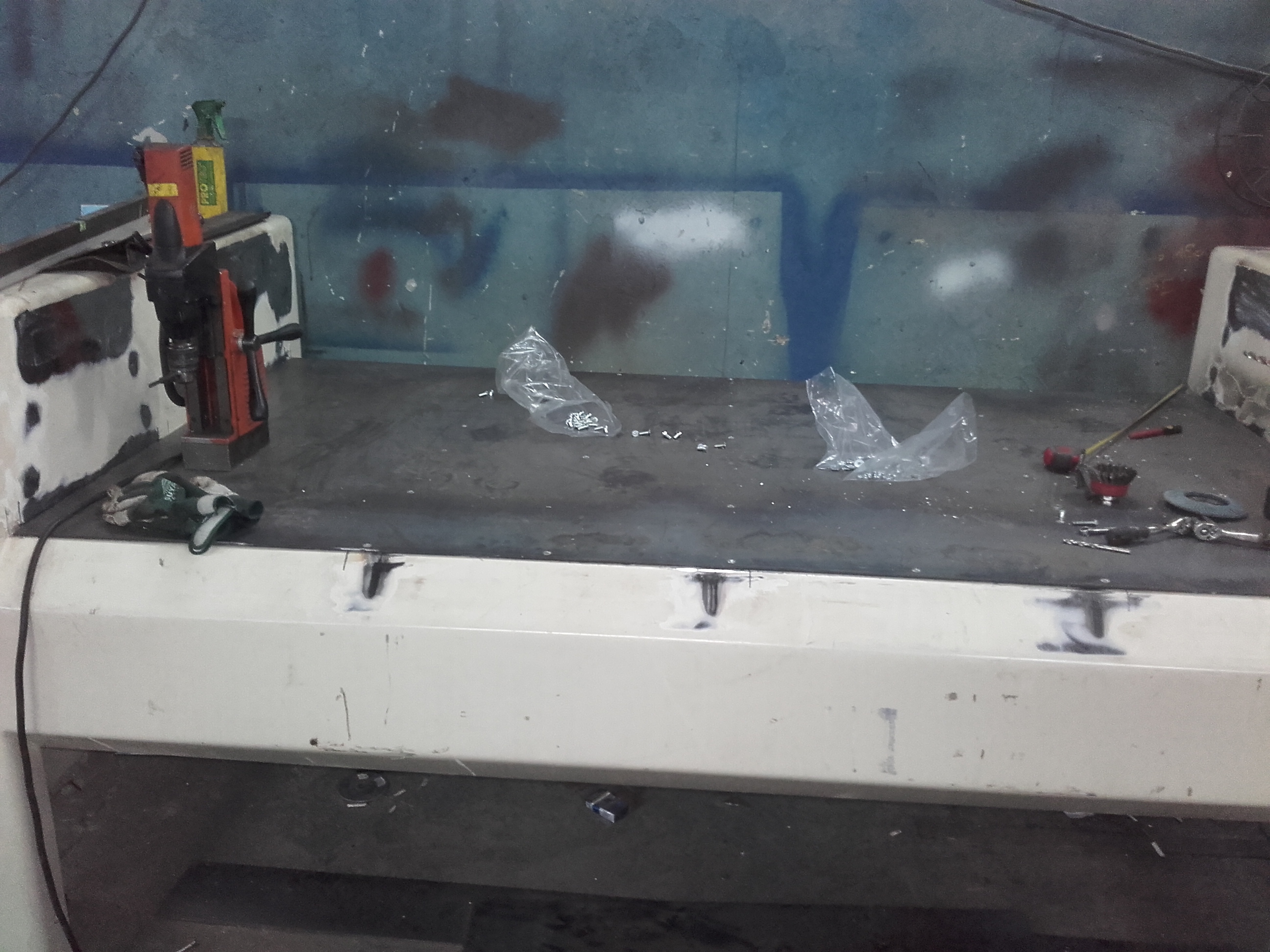

Mały update :)
Blat się skręca powoli... Zrobione w międzyczasie - 30 śrub z 46 jakie będą :) M6x25 10.9, łeb stożkowy, od dołu podkładka poszerzana i nakrętka samohamowna. Blat trzyma się jak wściekły. Gdybym przyspawał ucho na środku to można by na nim podnieść całą konstrukcję :D
ObrazekObrazek
Przy okazji wyszła kolejna krzywizna po dociągnięciu blatu... O tym za chwilę, bo jeszcze myślę jak skompensować, czy olać...
Blat jest nachylony około 4mm na głębokości 1100mm do przodu czyli wymiar B (od powierzchni blatu do powierzchni gdzie będą spawane nakładki pod prowadnice Y) jest około 4mm mniejszy niż wymiar A. O dziwo po szerokości jest to samo czyli płaszczyzna jest. Tylko cała jest równomiernie nachylona.
Pomysł jest taki żeby przy spawaniu nakładek pod Yki skompensować pochyłość i pochylić cały układ minimalnie do przodu tak aby był równoległy i prostopadły do obecnego stołu. Można by to olać i poprawić frezowaniem stołu właściwego (nakładki na ten blat) ale wizualnie będzie straszna kaszana jak stół właściwy będzie miał załóżmy 20mm z przodu i 16mm z tyłu... Drugim zyskiem nachylonego całego układu jest to, że chłodziwo będzie ładnie spływało ze stołu i nie będzie się robił basen :) Nachylenie wynosi jedynie 0,23st. lub jak kto woli 0,4% lub 4 promile :)
Cały korpus jest obecnie wypoziomowany względem miejsc na nakładki Yków. Ewentualnie można później mając bazowe równoległe powierzchnie stołu i nakładek ostawić wszystko w poziom tylko wtedy nogi będą odchylone od pionu o wartość j/w. Przyznam szczerze, że taki spadek w kierunku operatora jest lekko wskazany... Przynajmniej na blatach roboczych... Jak coś spadnie to nie leci za szafkę tylko pod nogi...
