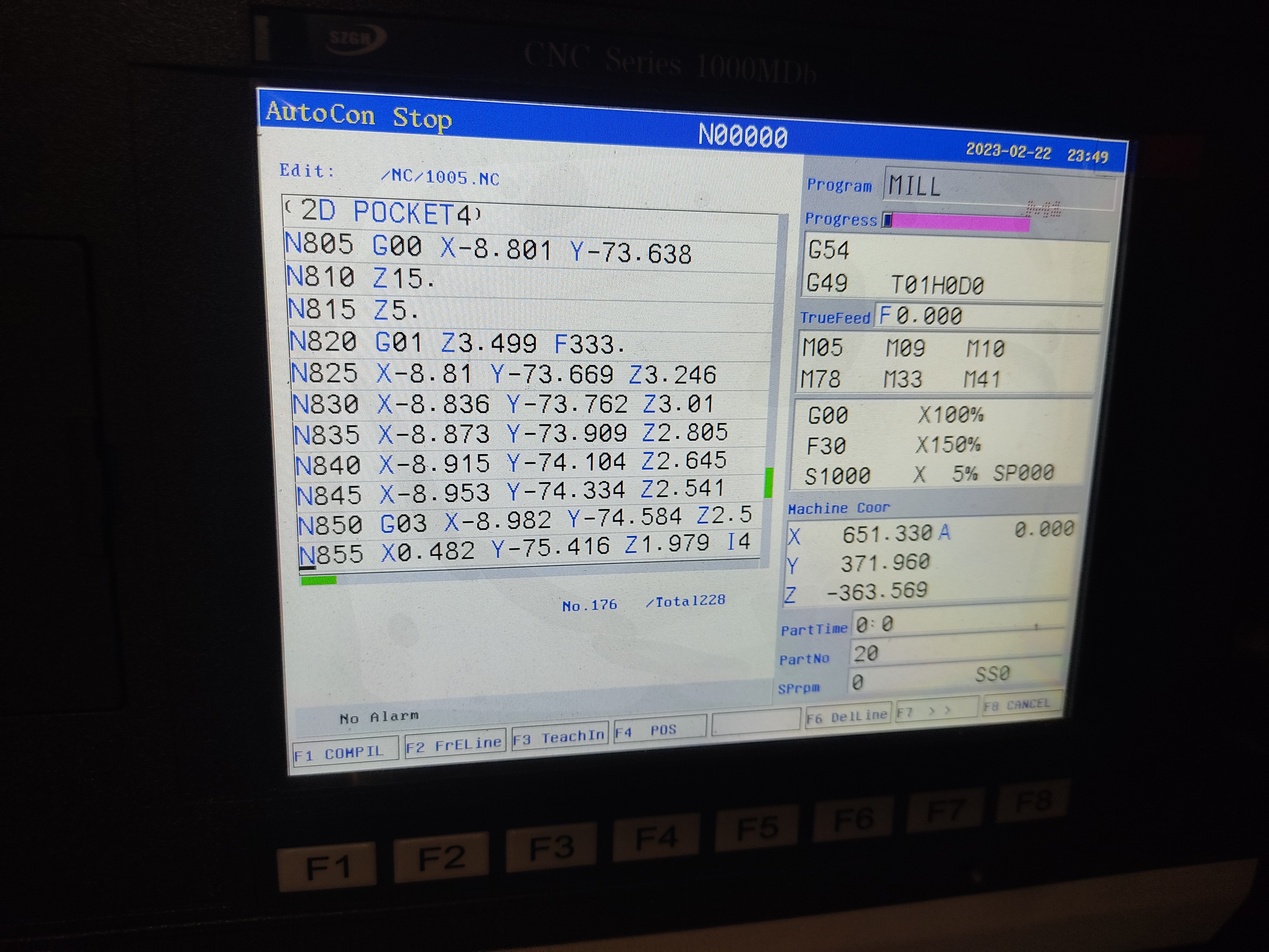

Działa.
Trochę mi głupio o tym pisać, tym bardziej że zawróciłem kilku tutaj paru osobom niepotrzebnie głowę, ale problem wynikał z nieumiejętności obsługi sterownika SZGH. Puszczałem cały czas inny program...
Po włożeniu pendriv;a klikałem w opcje programming, wybierałem czytnik USB i najeżdżałem na program, który chciałem uruchomić a następnie klikałem enter. W ten sposób otwierał mi się odpowiedni program i jako następny krok wciskałem przycisk na klawiaturze "start".
Próbowałem też to samo po zgraniu programu z pendrive na kontroler SZGH oraz wykorzystując opcję kompilacji.
Okazuje się jednak, że uruchamiał się inny program, wrzucony do sterownika przez chińczyków, który był domyślnie zaczytany i nazywał się "Mill" co dodatkowo mnie zmyliło, bo myślałem, że to może jakaś wskazówka że sam sterownik jest skonfigurowany pod frezarkę albo coś.
Pech chciał, że ten program również składał się z kółka i kwadratu.
Lampka zaświeciła mi się dopiero po wgraniu programu od bardzo pomocnego kolegi maciek95k, zdziwiłem się, że wynikiem jego programu jest właściwie to samo.
Także reasumując, po najechaniu kursorem na odpowiedni program należy wcisnąć "EXEC" i wszystko działa jak należy.
Pogram, który sam napisałem też ładnie zadziałał i wygląda wstępnie że postporcesor "Fanuc" jest ok.
Załączam zdjęcia panalu SZGH dla rozjaśnienia o czym piszę oraz przefrezowany detal (niby nic ale jednak cieszy :D )
Wymiary i kształt mi się zgadza, chyba jeszcze zwrot osi Y jest do zweryfikowania bo spodziewałem się tego małego kółka po drugiej stronie.

Post napisał: maciek95k » 27 lut 2023, 17:21
Hmm, jeśli chodzi o zwroty osi to zrób sobie od razu tak, żebyś miał zgodnie z fusionem. Z mojego doświadczenia, jak się to zrobi inaczej niż mają wszystkie maszyny to potem i tak to człowiek zmienia a dodatkowo już się przyzwyczai i zaczynają się schody :)

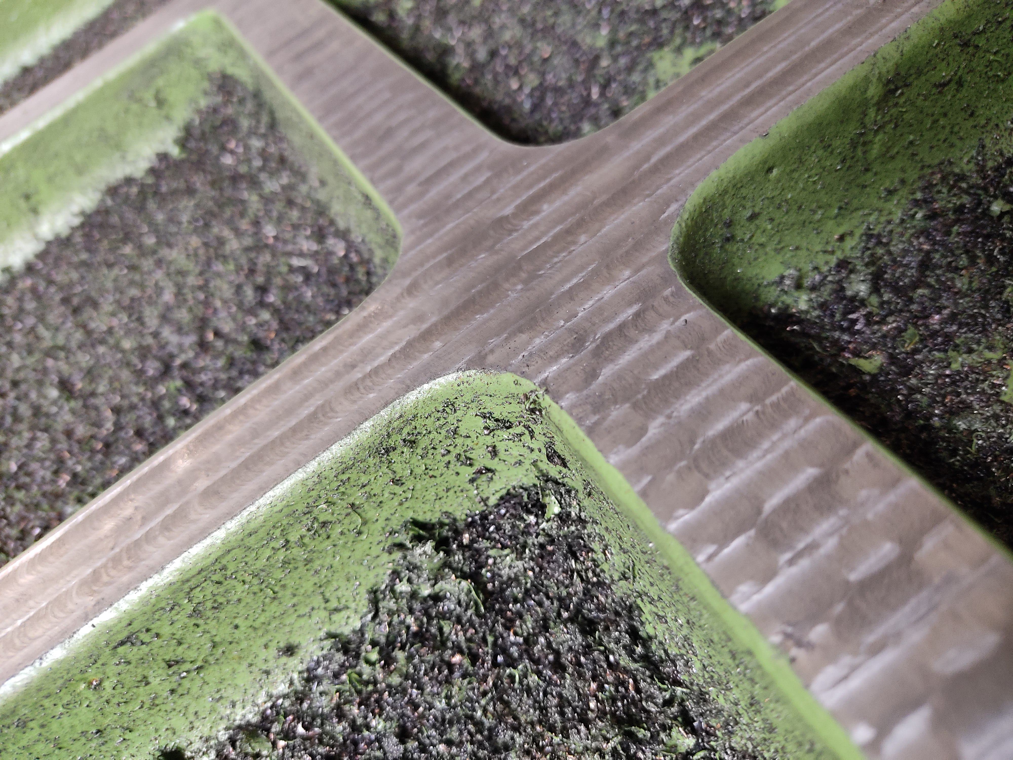

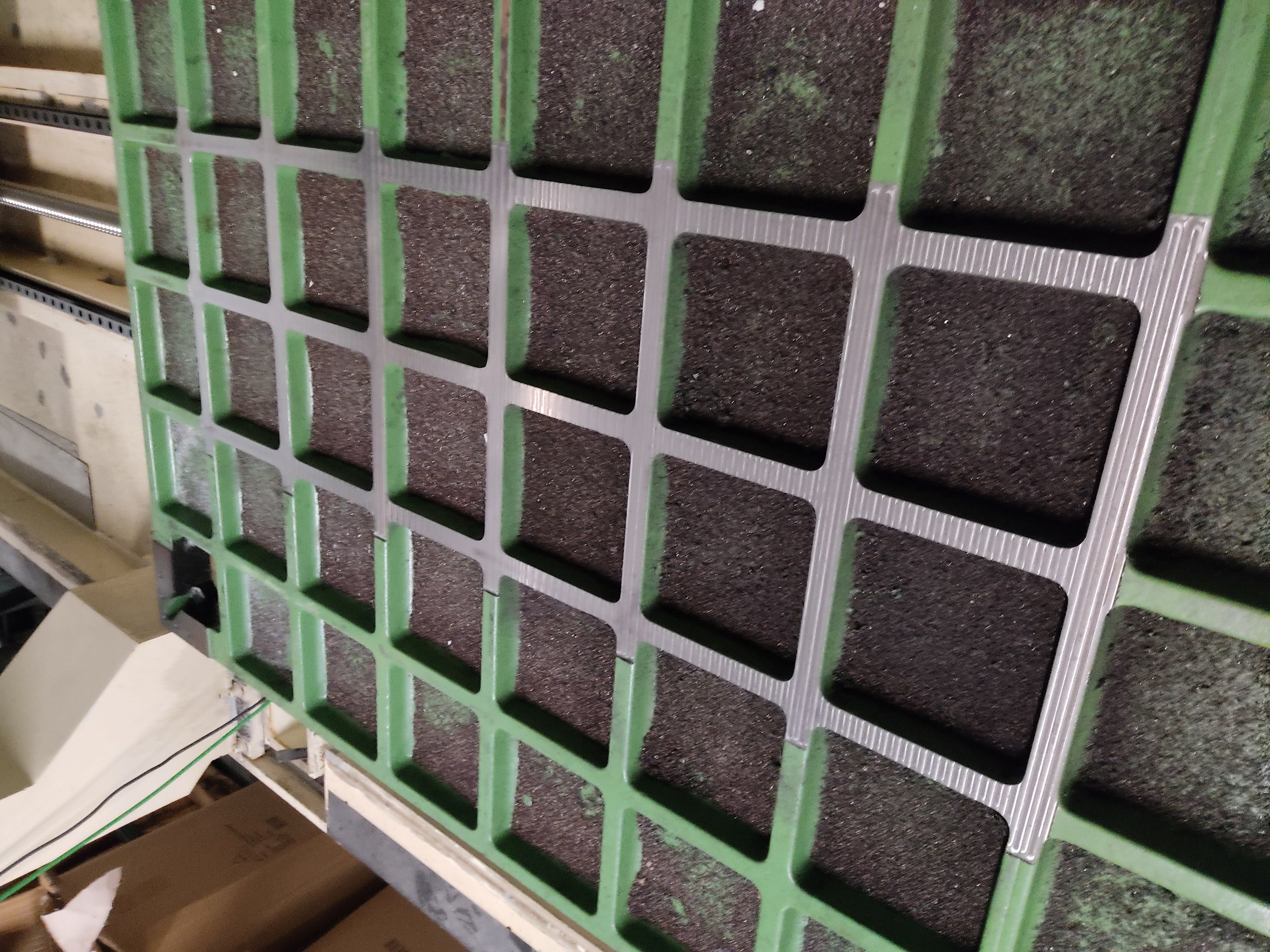

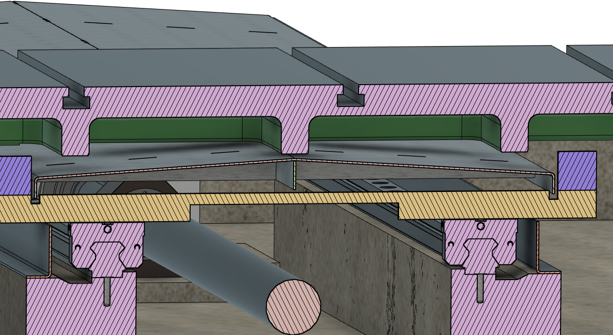

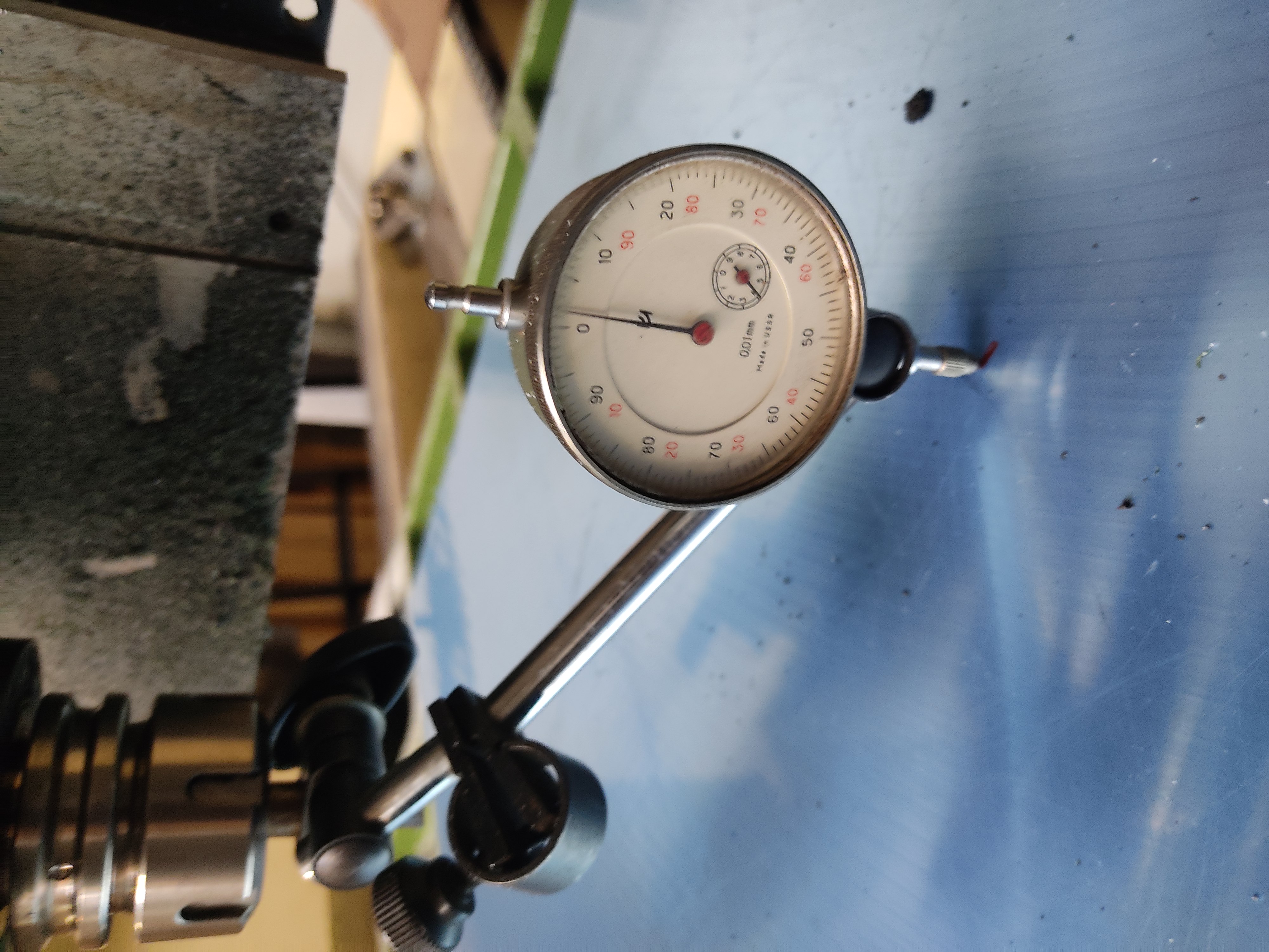

Ustawiłem sobie mniej więcej wrzeciono przy pomocy czujnika oraz płyty aluminiowej obustronnie frezowanej z Gleich a następnie puściłem program do przefrezowania stołu. Wyszło nie najlepiej i mam po tej próbie kilka przemyśleń :)
Nawet wstępne próby frezowania bez zapewnienia chłodziwa to nieporozumienie.
Nawet wstępne próby frezowania bez osłon na prowadnice i śruby to nieporozumienie.
Nawet wstępne próby frezowania bez obudowy maszyny to nieporozumienie.

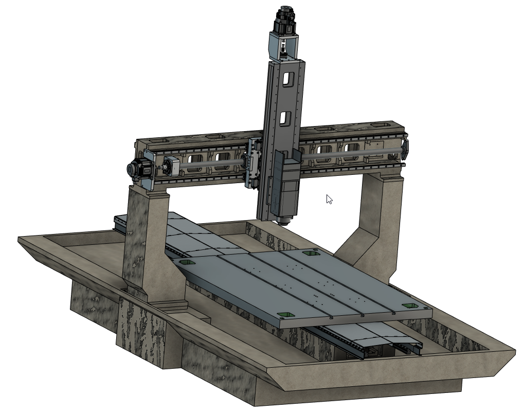

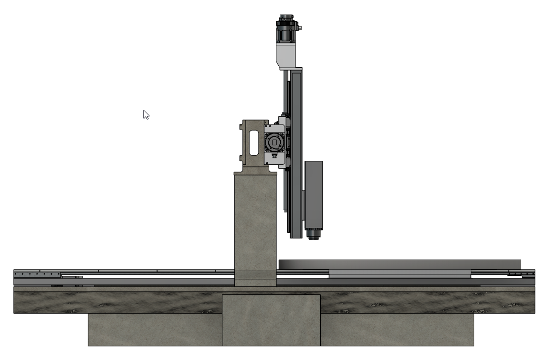

Z racji wysokości bramy i długości Z'tki oraz rozstawu prowadnic w Y i X, ta frezarka prawdopodobnie nie będzie się nigdy nadawała do frezowania "dużo na raz". Zdecydowanie lepiej będzie frezować małymi narzędziami ale szybko.

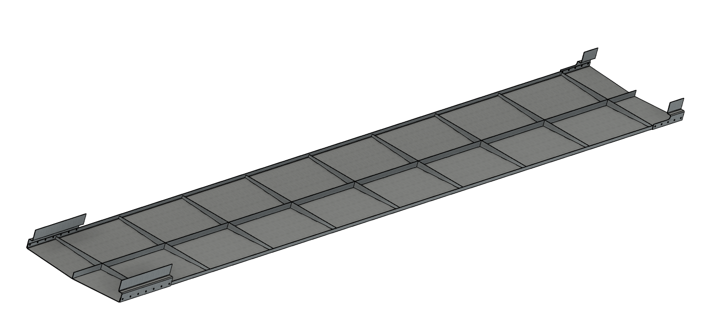

W związku z powyższym, zaprojektowałem osłony do Y z blachy nierdzewnej 2mm oraz zabrałem się za obudowę całej maszyny.
Rozważałem wiele opcji, ale ostatecznie zdecydowałem się na osłony stałe i odpowiednią budowę wózka osi Y, takiemu rozwiązaniu sprzyja też budowa korpusu. W kwestii chłodziwa dopiero się edukuję jak to powinno wyglądać, ale mam ułatwienie bo na szczęście korpus oryginalnie został tak zaprojektowany pod pracę z cieczami.
Zdecydowałem również o zrezygnowaniu z wrzeciona Kenturn + silnik AC na rzecz elektrowrzeciona. Jak wszystko dobrze pójdzie, to w przyszłym tygodniu dotrze do mnie bardzo fajny niemiecki produkt wraz z karuzelą na narzędzia :)
W przyszłości wrzucę elektrowrzeciono na oś obrotową.
