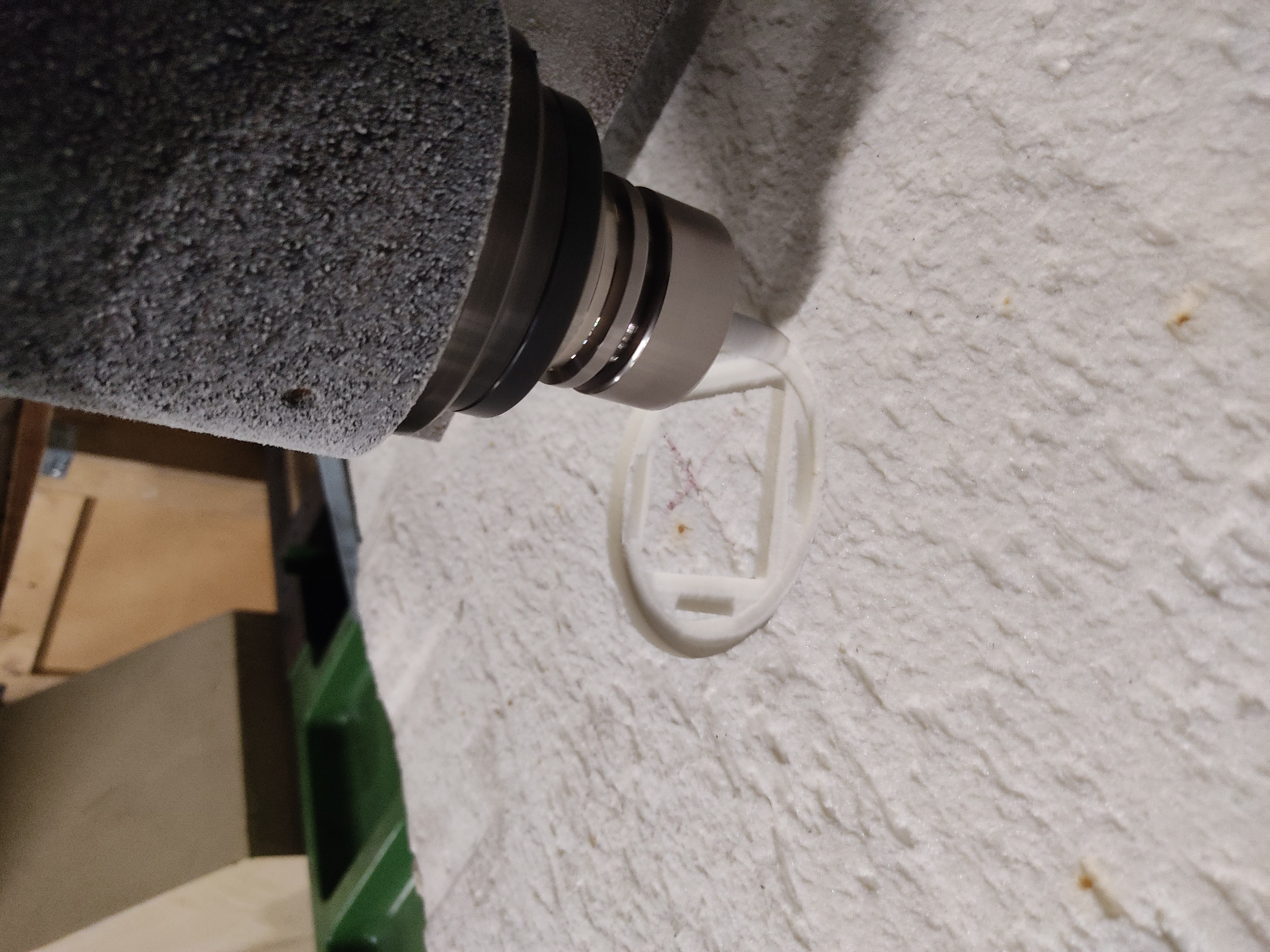

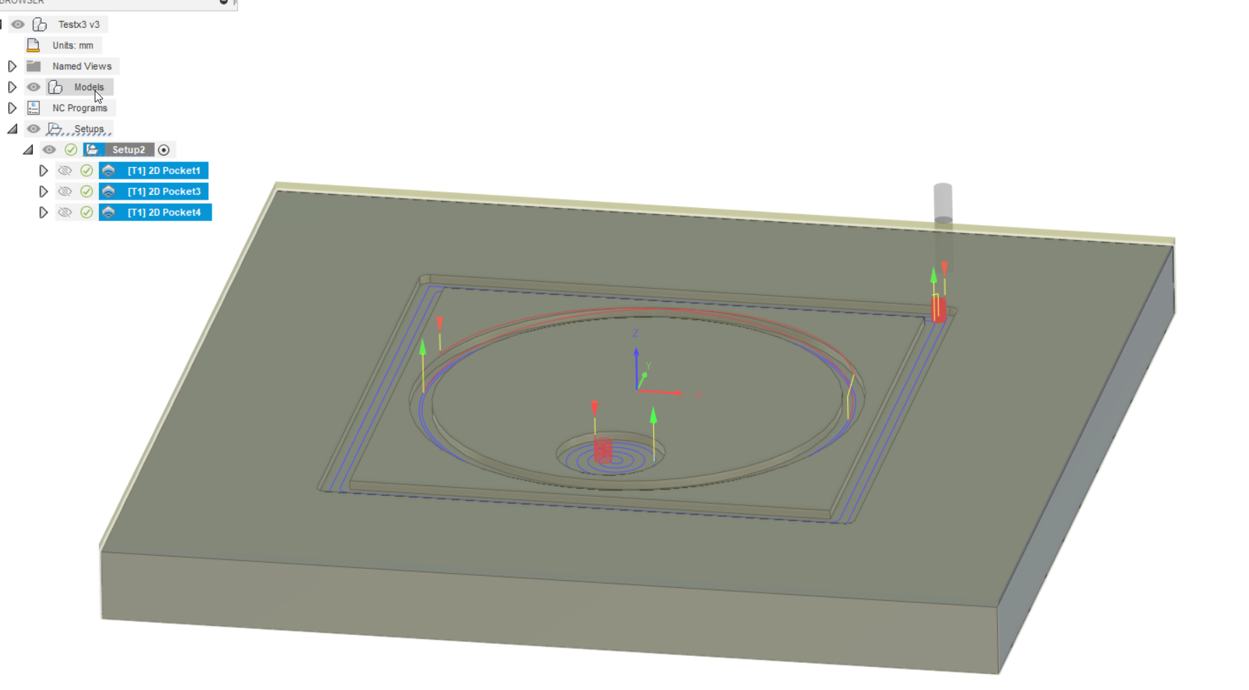

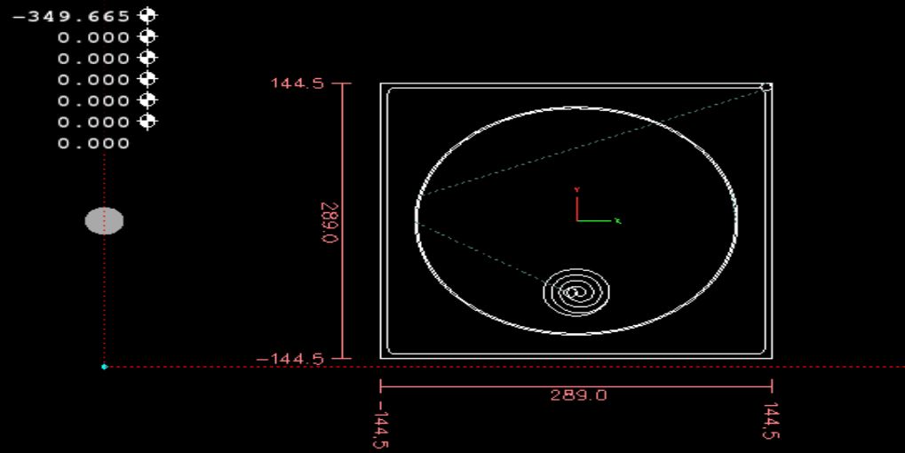

Spróbowałem dzisiaj wygenerować program w Fusion360 i wrzucić na maszynę, wyglądał on tak:
A otrzymałem to:
Nie zgadzają się wymiary, wyfrezowany kształt oraz zaczepienie osi współrzędnych, w modelu boki kwadratu były wzdłuż X i Y a w rzeczywistości obróciło mi o 45 stopni. Dodatkowo, maszyna w kółko powtarzała ten program.

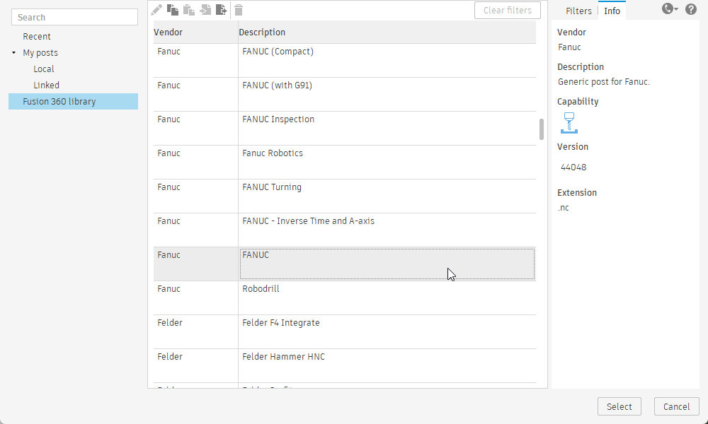

Z pozytywów to kwadrat jest kwadratem a koło kołem. Do wygenerowania programu użyłem postprocesora Fanuc (Jak poniżej), może to nie jest dobry wybór?

Musiałbyś pokazać program.
Można?
Morzna!!!
Malaxis
Posty w temacie: 28
Posty: 674
Re: Frezarka na bazie dużego żeliwnego korpusu
#35
Post napisał: Malaxis » 19 lut 2023, 22:08
Coś takiego mi się wygenerowało.

1. Jak jedziesz na jog’u to rozumiem że oś X jest wzdłuż osi X itd?
2. Jak na jog’u przestawiasz się o 1mm to na czujniku np. Masz fizycznie przejazd o 1mm?
Postów do fanuca jest wiele jak sam widziałeś. Wiem, że któryś tam w miarę działał.
Problemem była zmiana narzędzi i cykle.
Malaxis
Posty w temacie: 28
Posty: 674
#37
Post napisał: Malaxis » 20 lut 2023, 11:11
Tak, w jogu osie oraz ich zwroty się zgadzają.
Tak, 1 mm na panelu SZGH to 1 mm w rzeczywistości.
Ciekawe jest to, że układ współrzędnych się przekręcił nie o 90% (Czyli np zamiana X z Y) tylko o 45 stopni.
No faktycznie ciekawostka. Puszczone u mnie wyświetla normalnie.

Może bawiłeś się gcodami i obróciłeś układ współrzędnych o 45 stopni. W programming manual masz to opisane. Może pamiętać to przestawienie i jeśli twój post w nagłówku operacji nie ustawia na 0 to będziesz tak miał. Wieczorem/jutro mogę spróbować u siebie co on tam widzi.
Dodane 7 minuty 1 sekunda:
Może być też tak, że post generuje złe gcody i właśnie generuje te które odpowiadają za skalowanie i obracanie układu współrzędnych.
Dodatkowo, masz ustawione jako jednostki mm prawda?
Zerknij czy w gcode nie masz gdzieś użytych:
G36, G37, G20, G68, G69 etc.
