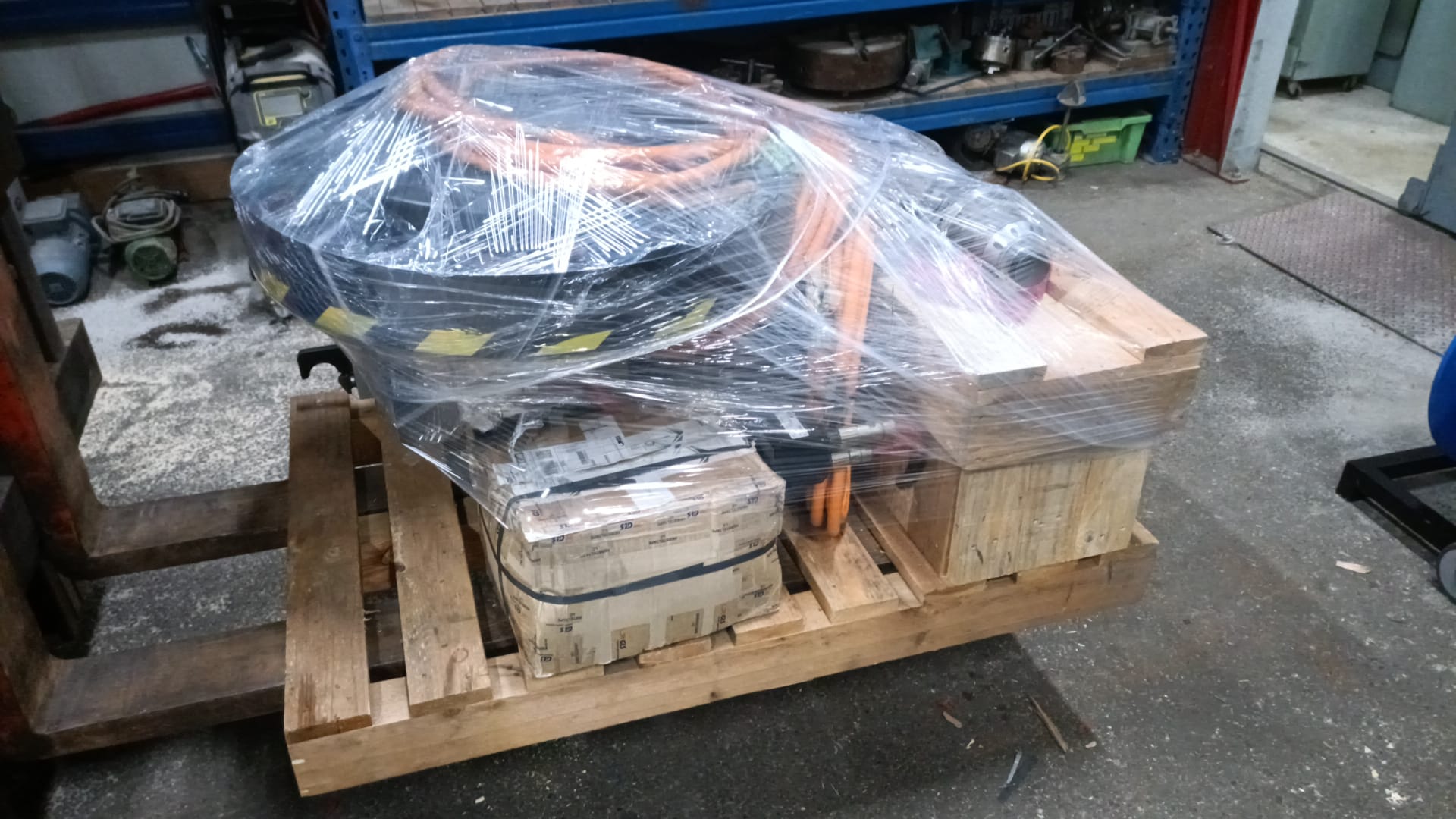

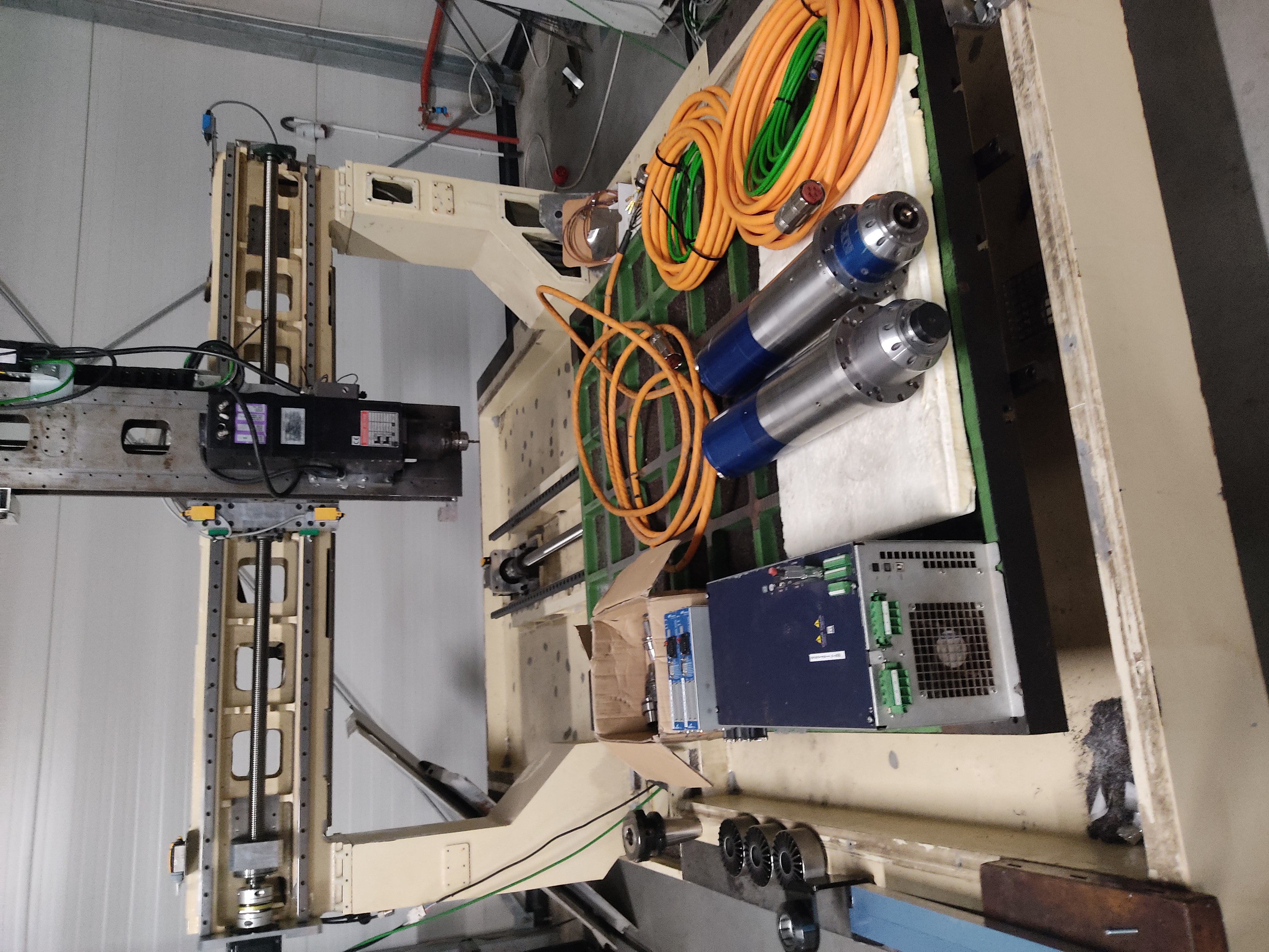

Plany doszły do skutku i maszyna wkrótce będzie wyposażona w elektrowrzeciono Jager F120-H830.02 S9W2V.
Z głównych parametrów to 16.6kW mocy (S1-100%), 30 000rpm i stożek HSK50.
W zestawie mam fajny 24-miejscowy magazyn narzędzi, ale pewnie z rok mi zajmie jego uruchomienie.
Na ten moment udało mi się odpalić nowe wrzeciono i powoli będę się zabierał za jego spięcie z SZGH, wygląda na to, że do tego celu będę musiał wykorzystać opcję z sygnałem analogowym. Minusem tej zamiany wrzecion jest stracenie opcji gwintowania na sztywno, liczę jednak że udam mi się dojść do ładu z frezowaniem gwintów i ta metoda będzie wystarczająca do moich potrzeb.
Z postępów prac to dodam jeszcze, że osłony prowadnic i śruby osi Y są w trakcie wypalania i gięcia oraz zakupiłem na forum zbiornik chłodziwa z pompką.

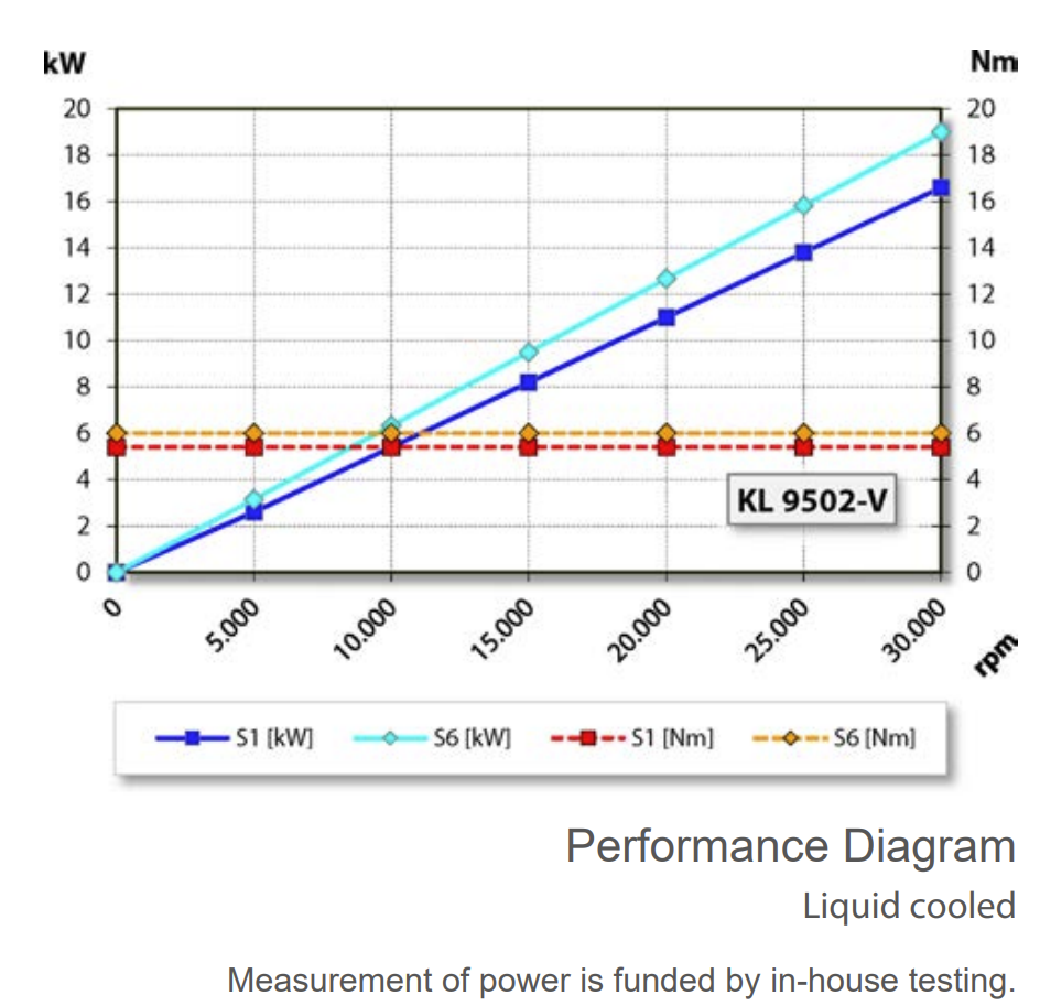

Teoretycznie tego typu wrzeciono powinno jakieś M6 uciągnąć, ale tak samo wiercenie, moment nieduży więc pewnie szału nie będzie i powyżej fi10 wiertłem HSS będzie ciężko.
Poza tym super wrzecionko do obróbek HSM, na frezy większe niż fi16 też bym się nie nastawiał, trzeba nagonić obrotami/posuwem.

A jakie są maksymalne obroty wrzeciona? Ile ma momentu? Bo wg datasheet to wrzeciono ma około 6Nm i przy 5000 jakieś 3kW, więc przy 1500 rpm nie ma nawet 1kW.

Jeśli chodzi o moment wrzeciona w zależności od obrotów to mam tylko takie dane:

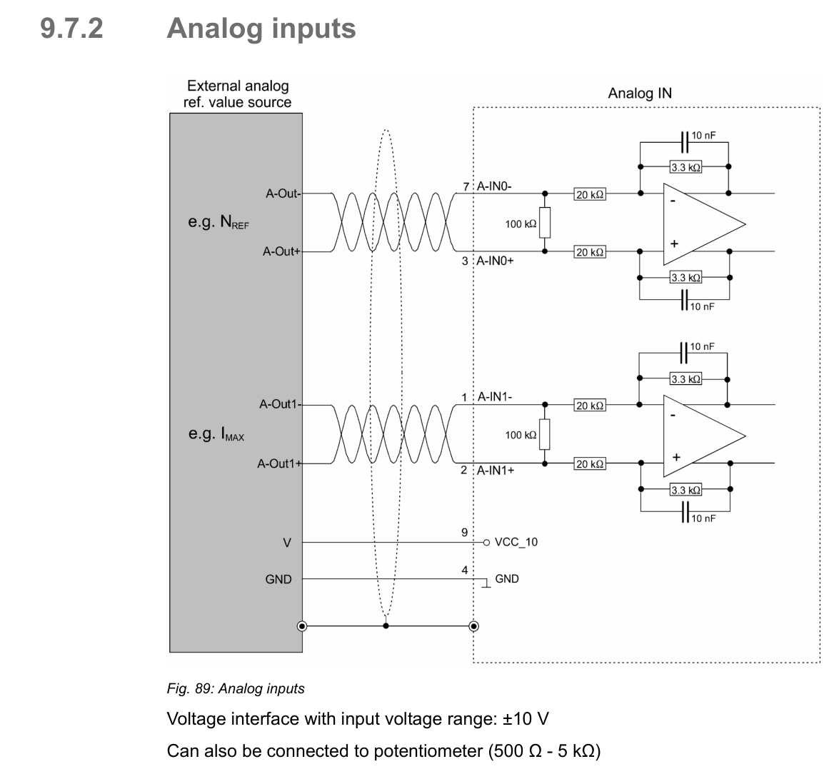

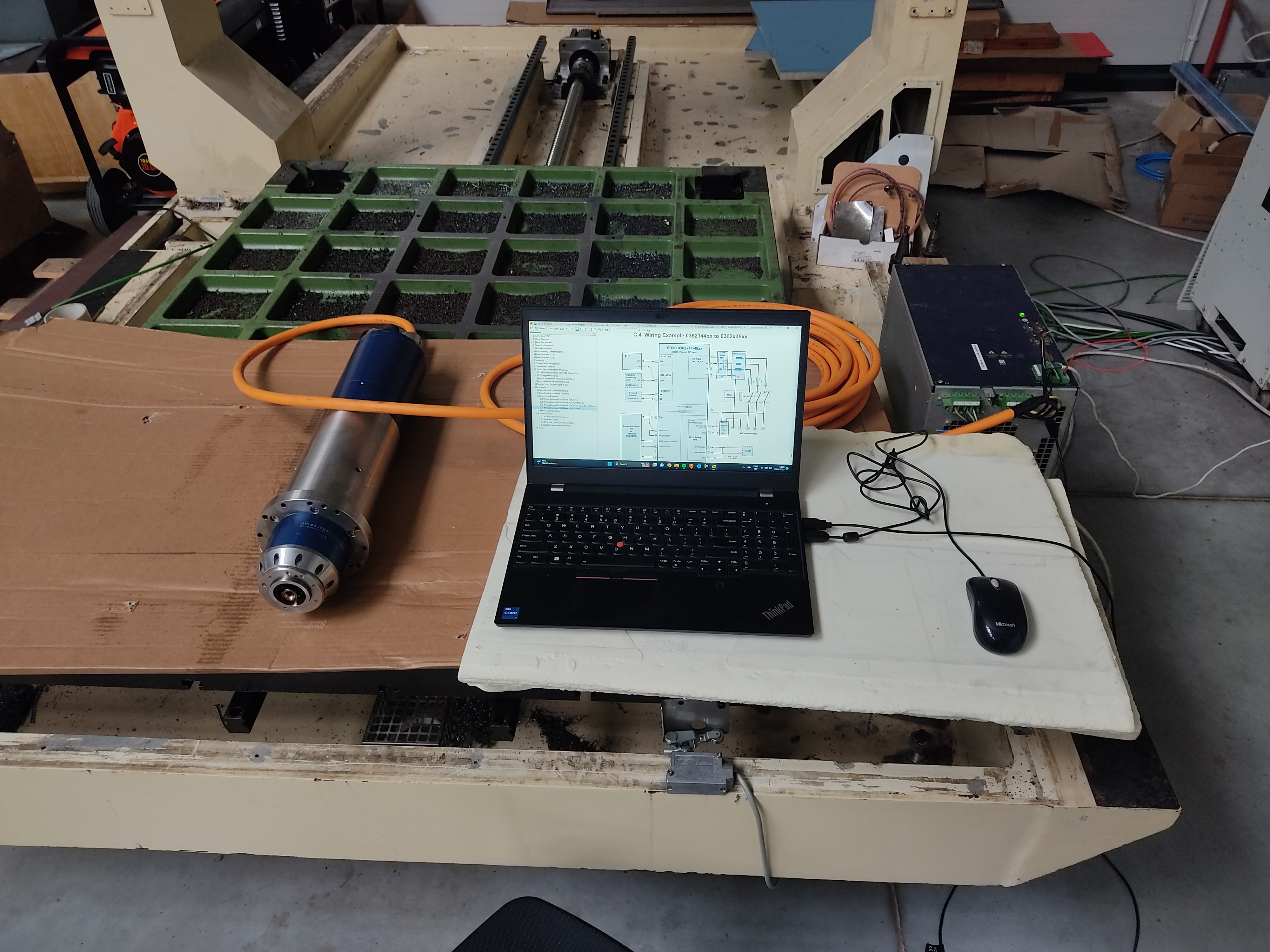

Dodatkowo, dowiedziałem się od poprzedniego właściciela że oryginalnie falownik do tego wrzeciona nie pozwalał na zejście na niższe obroty niż ~2000rpm więc raczej ciężko będzie z gwintowaniem na sztywno. Oprócz momentu obrotowego pojawia się też inny problem, nie jestem wstanie sprzęgnąć falownik wrzeciona z SZGH w taki sposób aby była możliwość synchronizacji wrzeciona z posuwami. Właściwie to falownik który mam da się tylko podłączyć do SZGH poprzez sygnał analogowy (Wymiany falownika na razie nie przewiduję) i tu też pojawiły mi się trudności.
Wykorzystałem PIN25_CN3 (0-10v) i PIN13_CN3 w SZGH do podpięcia pod wejście analogowe w falowniku:
PIN25_CN3 <-> PIN3 A.IN0+
PIN13_CN3 <-> PIN7 A.IN0-
Skonfigurowałem parametr P42 tak że 10V = 30 000rpm oraz załączyłem komendę M41.
No i wrzeciono ruszyło :) Ale...
Czy to jest poprawne podłączenie to nie mam pojęcia, SZGH nie grzeszy jakością dokumentacji w tej materii, może ktoś taki temat przerabiał i jest w stanie podesłać jakieś wskazówki?
Coś namieszałem elektrycznie, bo przy takim podłączeniu zauważyłem że SZGH przestało reagować na czujniki krańcowe (Na szczęście podłączyłem też krańcówki do serwopacków)
