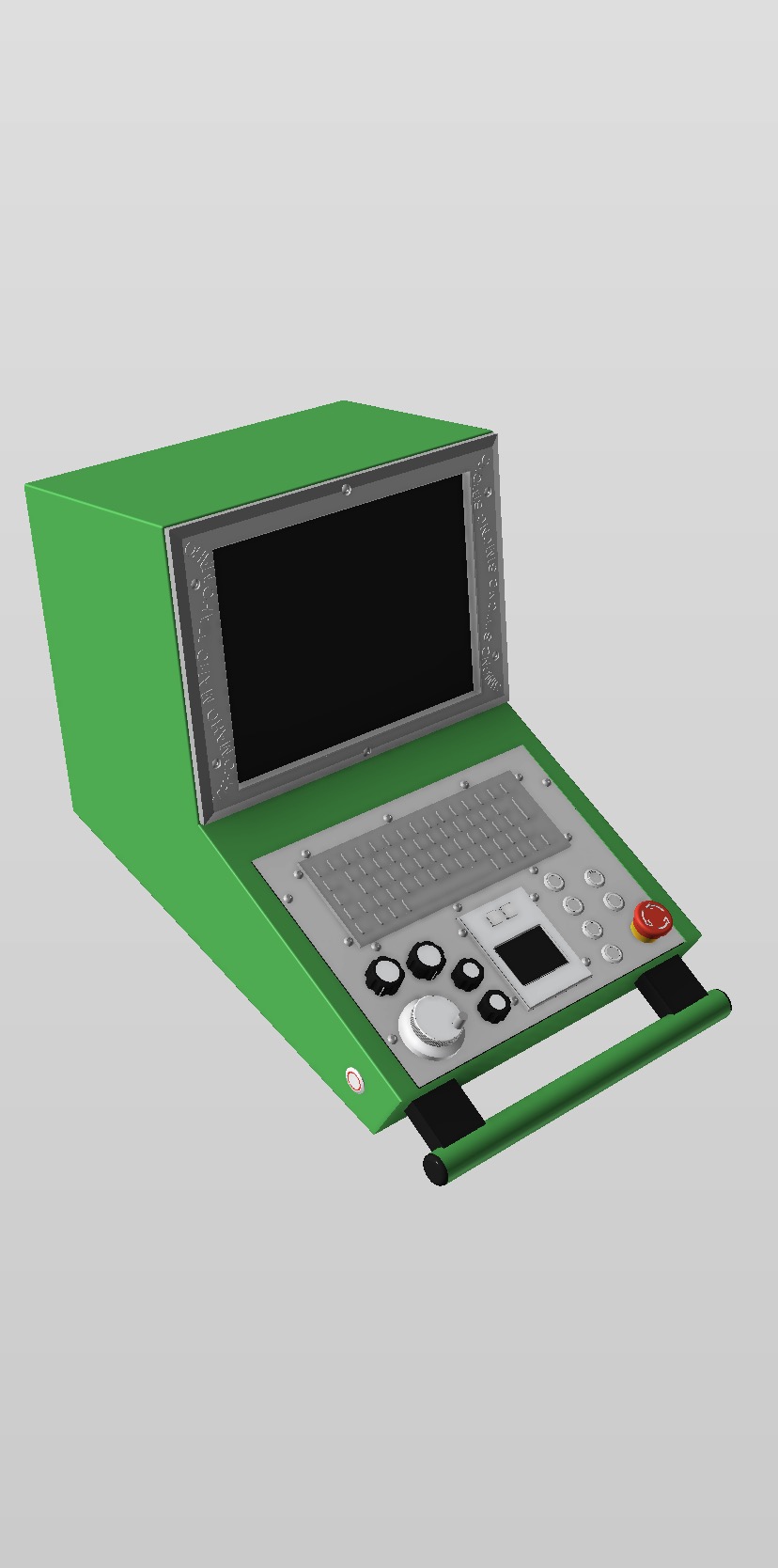

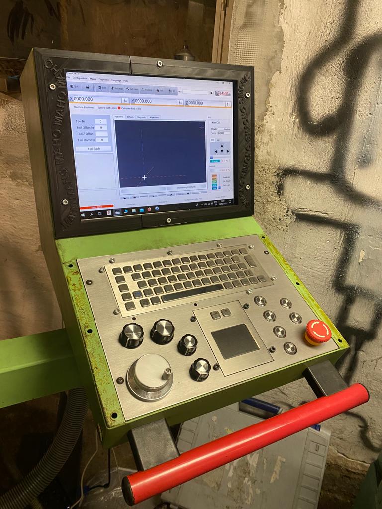

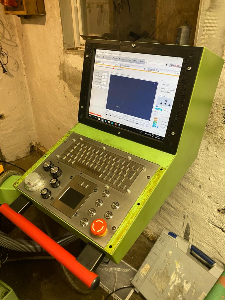

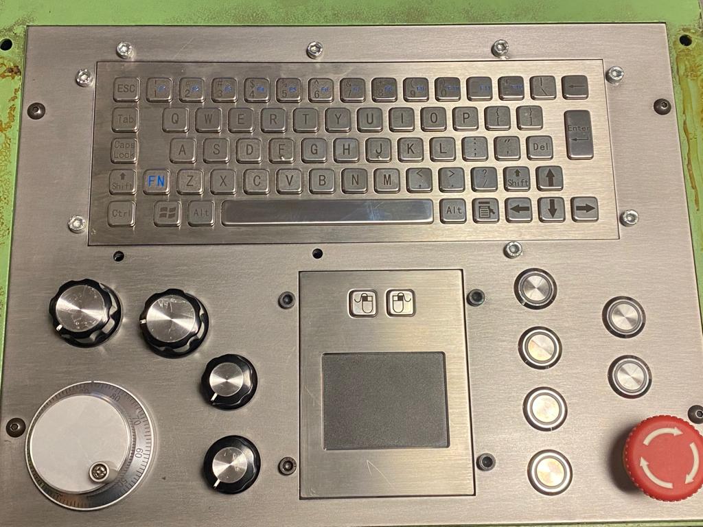

Post napisał: kill_gil » 13 lut 2021, 19:22
Panel sterowniczy jest w trakcie budowy :)
Projekt wygląda tak:
W rzeczywistości już nie jest tak kolorowo ale jak pomaluję na nowo obudowę i poskręcam wszystko na gotowo to może jakoś to będzie.
Płyta na przyciski zrobiona jest ze stali nierdzewnej, nie bardzo wiedziałem jak ją wykończyć to przeszlifowałem papierem 120+wd40 i nawet jest Ok. Fajnie gdyby była w połysku ale pewnie szybko by się rysowała...

Post napisał: mineque » 13 lut 2021, 19:44
klawiatura z Ali?
