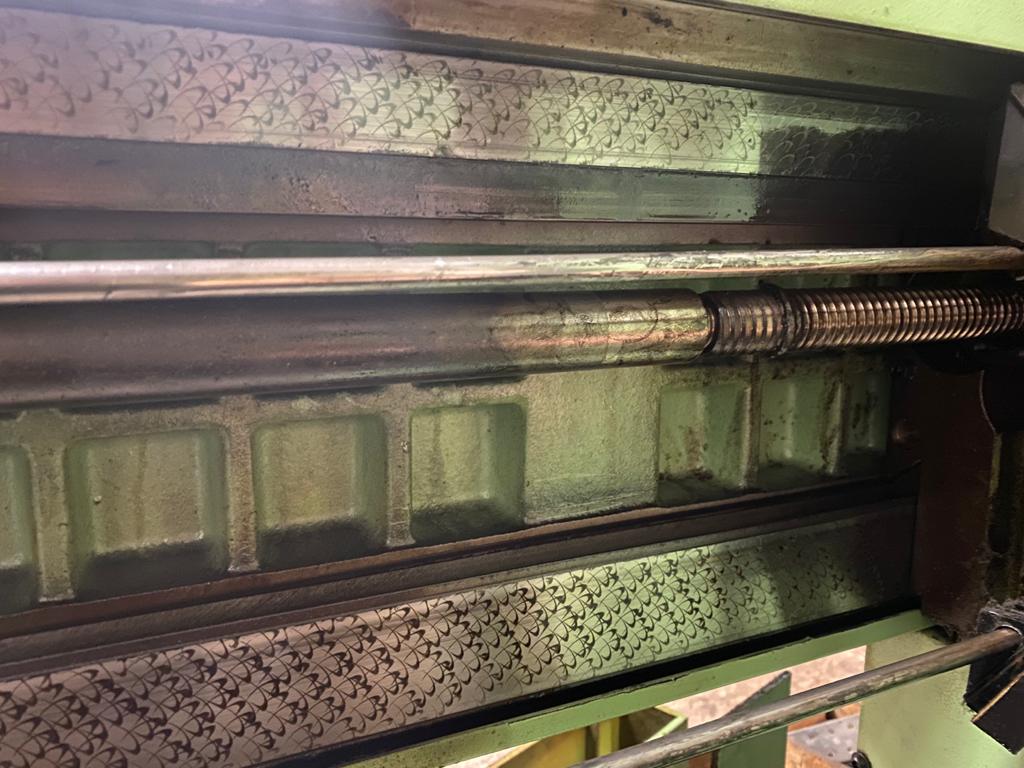

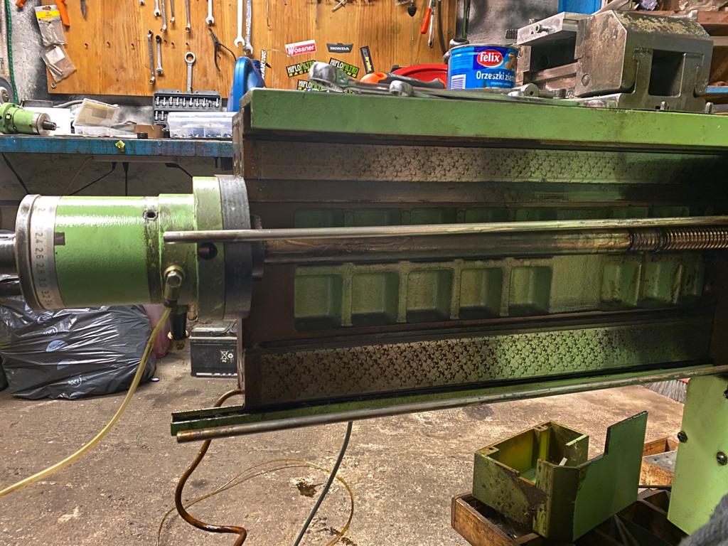

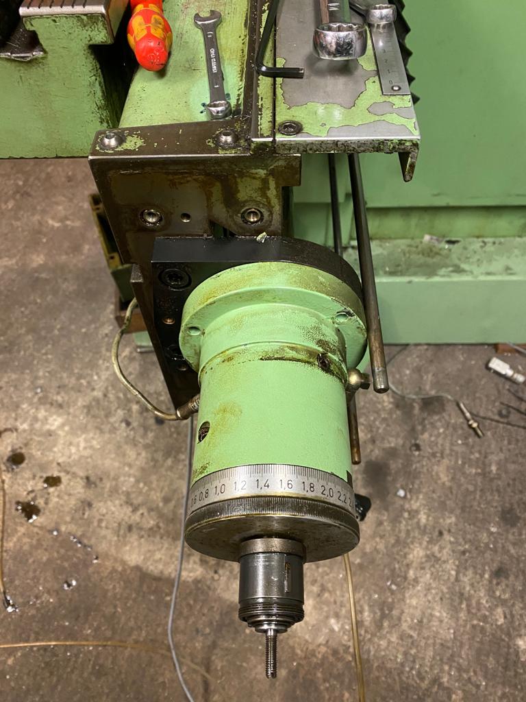

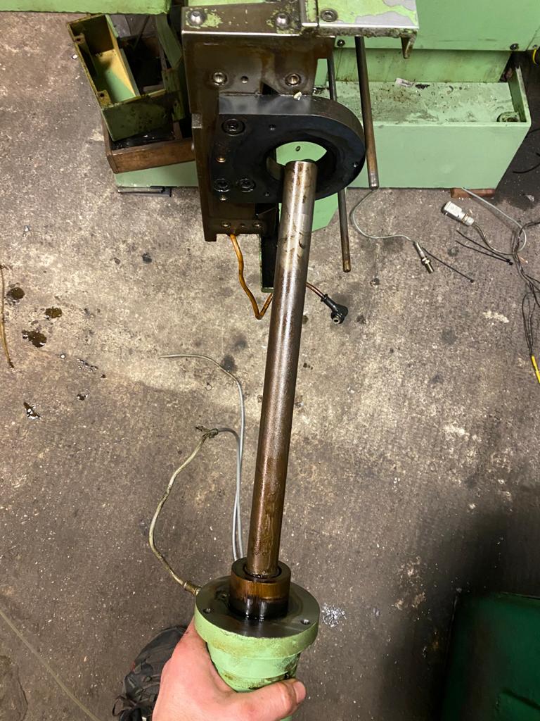

Post napisał: kill_gil » 05 sty 2021, 18:42
No to teraz mam trochę lipę...
Wyrzuciłem korby z Y i Z bez problemu, teraz tylko zaślepki jakieś wydrukuję:
No i chciałem to samo zrobić dla X, więc na luzie obciąłem smarowanie, odłączyłem przewody, odkręcam a tu ZONC
Korba z osi X jest razem z ośką która jest połączona ze śrubą. Teoretycznie(proszę nie bić) powinna maszyna bez tej ośki działać...
Co tu z tym zrobić?Podpierać tą ośkę na jakimś łożysku i montować z powrotem? Korba na pewno już nie wraca na miejsce :wink:

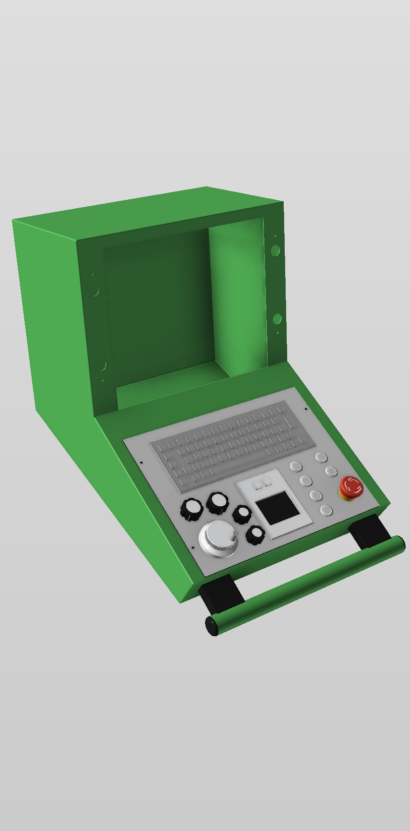

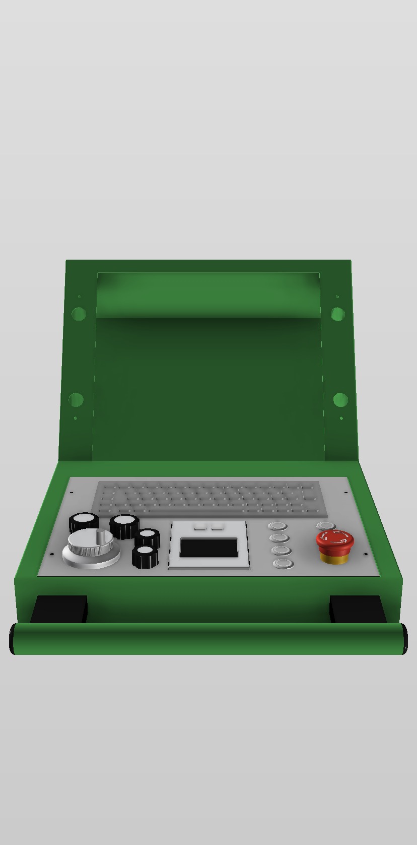

Zacząłem się trochę bawić moim pulpitem.
Zamówiłem klawiaturę i myszkę z chin do zabudowy, będzie też enkoder MPG, dwa potencjometry (wrzeciono i posuw), dwa przełączniki (mnożnik i wybór osi), e-stop i kilka przycisków.
Zastanawiam nad przyciskami, co tak na prawdę będzie mi potrzebne. Na pewno jeden do zmiany narzędzia, enable, załączenie wrzeciona. Jakie przyciski zrobić tam jeszcze? W sumie wszystkim będzie można sterować z poziomu simcnc.
Myślę jeszcze nad wyświetlaczem ale prawdopodobnie poszukam zwykły monitor 15 cali i go jakoś zabuduję. Przemysłowe do zabudowy zabiły mnie cenami.
Ogólne rady i sugestie mile widziane :wink:

#179
Post napisał: lepi » 21 sty 2021, 05:27
Kiepski układ. Najbardziej wystające elementy, najwyższe, dałeś na brzegu. Będziesz zahaczał niechcący ręką o zadajnik i poruszał osiami. Grzyb też zasłania przyciski za nim.
Najczęściej używany przycisk to start. Nie widzę go u Ciebie. Robiłem identyczny pulpit ale to było dawno temu.

Post napisał: kill_gil » 21 sty 2021, 06:51
Dzięki za wskazówki, pomyślę jeszcze nad układem i na pewno dodam przycisk start!
