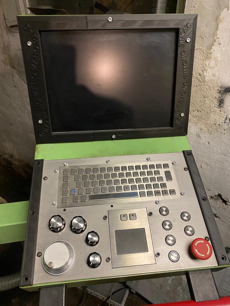

Post napisał: kill_gil » 14 lut 2021, 10:58
kuba1im pisze:
14 lut 2021, 09:35
A nie myślałeś o jakimś opisie na tym panelu? Albo jakieś zakresy przy pokrętłach? Fajnie wyglądały by czarne.
Mam drukarkę brother do naklejek i chciałem ją jakoś wykorzystać do tego.
lepi pisze:
14 lut 2021, 09:57
Najlepsza byłaby grawerka. Ale teraz po jabłkach bo trzeba by wszystko demontować. Najwygodniejsze są przyciski/pokrętła z szyldami. Można wydrukować, zalaminowac i wcisnąć w ramki. Wygląda to całkiem ok ale zajmuje sporo miejsca.
Tak czy tak pulpit ładny.
O grawerze w sumie nie myślałem. Nie wiem czy tym maho z obrotami 4000/min jestem w stanie poszaleć. Jak na razie wszystko jest próbnie poskładane, rozebranie to 5minut :). Może zrobię jeszcze projekt i rzucę to komuś to do wygrawerowania...
maciek95k pisze:
14 lut 2021, 10:24
A ja się przyczepię :p zmień sobie te śrubki na takie z półokrągłym łbem (norma ISO7380) albo jeszcze lepiej, zrób pogłębienia stożkowe. Poza tym ładnie :) te do przykręcenia ramki ekranu też bym zmienił na stożki i to czernione a nie cynkowane :)
Dokładnie takie śruby będą! Teraz pulpit poskładałem na tym co miałem a docelowe śrubki z nierdzewki idą już do paczkomatu. Jeśli chodzi o śrubki ramki to muszą być srebrne, wygląda to po prostu cool :P

Re: Frezarka Maho z Niemiec
#202
Post napisał: lepi » 14 lut 2021, 11:08
Też mam tę drukarkę i miałem ten sam pomysł. Wygląda to fatalnie niestety.
#203
Post napisał: kuba1im » 14 lut 2021, 11:56
Ja bym poszedł w termotransfer plus jakiś lakier na to i powinno być cool.
#204
Post napisał: atlc » 14 lut 2021, 12:29
Najlepsze wizualnie efekty daje sitodruk dla takich rzeczy, później dopiero jakieś grawery laserowe itp.
#205
Post napisał: lepi » 14 lut 2021, 14:38
Najprościej i efektownie to zamówić szablon samoprzylepny i prysnąć sprejem. Wychodzi jak oryginał i tanio.
#206
Post napisał: kill_gil » 14 lut 2021, 20:59
Dzięki za info! Drukowanie naklejek w takim razie odpada.
Znalazłem w okolicy firmę zajmującą się sitodrukiem, wysłałem zapytanie, ciekawe co odpwiedzą.
Pomysł z szablonem samoprzylepnym brzmi też nieźle. Przeszukałem internety ale nie znalazłem żadnej oferty gdzie można zamówić szablon wg projektu. Gdzie takiego czegoś szukać?
Wydrukowałem dzisiaj jeszcze dwie rameczki maskujące. Jak jeszcze wszędzie wkręcę takie same śrubki to będzie klasa :)
#207
Post napisał: atlc » 14 lut 2021, 21:12
Jak rzucą zaporową cenę to się odezwij, dam Ci namiary na znajomego który się sitodrukiem zajmuje, może będzie przystępnej.
#208
Post napisał: lepi » 14 lut 2021, 21:28
Szablon zamów na alle
Dodane 1 minuta 31 sekundy:
Kosztowało grosze ale fakt ja miałem dość duży napis. Tak czy tak projekt musisz zrobić.

Post napisał: kill_gil » 15 lut 2021, 20:20
atlc pisze:
14 lut 2021, 21:12
Ja sita jeszcze mam, ale naświetlarki, emulsji i farb już nie.
Jak masz znajomego który to ogarnia to może będzie lepiej. Firma nr 1 nie odbiera telefonów, znalazłem jakąś drugą ale jak jest ktoś pewny to chyba bezpieczniej :wink:
Jak masz sprzęt do tego to sam robiłeś takie rzeczy? Ja gdzieś słyszałem o sitodruku ale żeby się dowiedzieć co to dokładnie jest to musiałem odpalić wikipedię...
lepi pisze:
14 lut 2021, 21:28
Spróbuję sitrodrukiem najpierw. Zaraz projekt zacznę robić, muszę się teraz dobrze zastanowić nad rozłożeniem wszystkiego i w końcu jakie przyciski mają się tam znaleźć... potem nie będzie już odwrotu :mrgreen:
#210
Post napisał: atlc » 15 lut 2021, 20:44
Testowałem maszyny które robiliśmy, więc pod ręką zawsze jakieś sita były.
Czy to będzie sitodruk, czy szablony, czy grawer laserowy to i tak jakiś projekt potrzebny, także rób i podeślij. ;)
