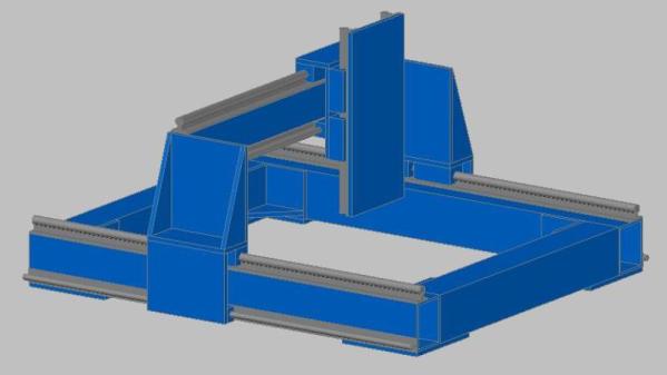

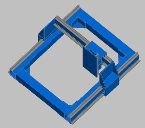

Na wstępie chce zaznaczyć że to nie ja buduje tylko kolega hugo238 jestem tylko Wodzem który będzie pomagał aby ożyła : )
a teraz do konkretów:
Maszynka zamiennie raz plazma raz wrzeciono prawdo podobnie kress 1000W może uda się coś mocniejszego w zależności od finansów, obróbka wiadomo drewno, metale kolorowe, delikatnie stal?

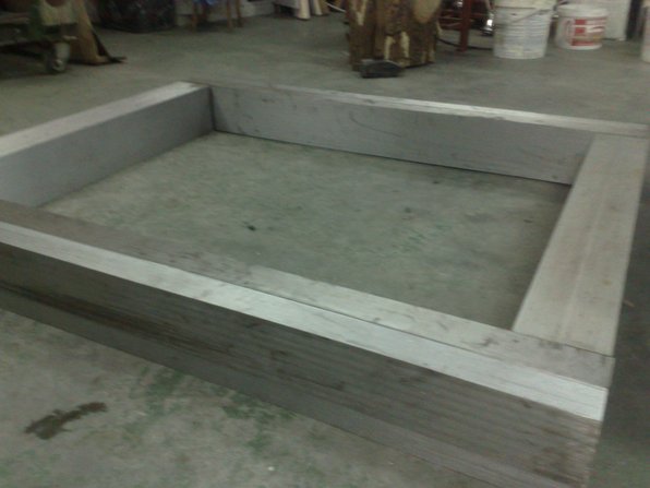

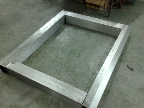

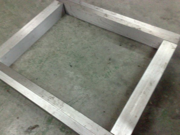

Konstrukcja z ruchomą bramą podwójna śruba do jej napędu połączone paskami, rama stalowa spawana z ceowników łączonych ze sobą tworząc kształtownik prostokątny dlaczego? ceownik ma grubość ścianki 7mm, następnie na strugarce zostało ładnie wyrównane teraz grubość ok 5,5mm, blachy chyba 15mm
Pole robocze ok X - 800mm, Y - 1100mm, Z - 200mm?
Wałki na górze fi 30 podparte na całej długości, obudowy łożysk wydłużane, wałki z boku fi 20.
Mamy teraz pytanie planujemy zastosować śruby kulowe o skoku 5mm do każdej osi oraz silniki 8,7Nm na bramę przesądzone, jednak nie wiemy czy jest sens ładować tak mocne to reszty osi na X prawdo podobnie też chcemy dać, a Z? wiadomo redukcja kosztów, oczywiście inne komentarze też mile widziane :wink:
Teraz zdj warte więcej niż 1000 słów oś Z bedzie troche zmieniona

niko65 pisze:ceownik ma grubość ścianki 7mm
Po co komplikować sobie robotę, można kupić kształtownik zamknięty o takie grubości ścianki, mniej spawania będzie.

Boki bramy potężne a sama brama z blaszki ?
W naszym rejonie nie ma takich luksusów i ciężko dostać z tak grubymi ściankami, poza tym jak już widać jest to zrobione :wink:
Rzeczywiście na rysunku tego nie widać za dobrze ale brama jest z ceownika 160x65

SASII znajdz mi taki profil 160x130 x 8mm
Zreszta temat zamkniety jest juz pospawane i wyprostowane
[ Dodano: 2011-02-15, 18:46 ]
niko65 pisze:
Poprawka mojego kumpla po pospawaniu 160X130 całkowita

kamar pisze:Boki bramy potężne a sama brama z blaszki ?
Kamar mysleć ,spróbuj sobie przykrecic podpore szerokosci 65mm bo taka ma wałek 30mm na krawedz blachy ?. X bedzie z ceownika 160x 65 z zaspawanym bokiem
Posty w temacie: 35
Posty: 17330
Post napisał: kamar » 15 lut 2011, 19:19
hugo238 pisze:Kamar mysleć ,spróbuj sobie przykrecic podpore szerokosci 65mm bo taka ma wałek 30mm na krawedz blachy ?. X bedzie z ceownika 160x 65 z zaspawanym bokiem
Kamar nie ma myśleć, kamar ma widzieć na rysunku :) a szerokości podpory wałka nie znam bo to dla mnie nie prowadzenie maszyny.
