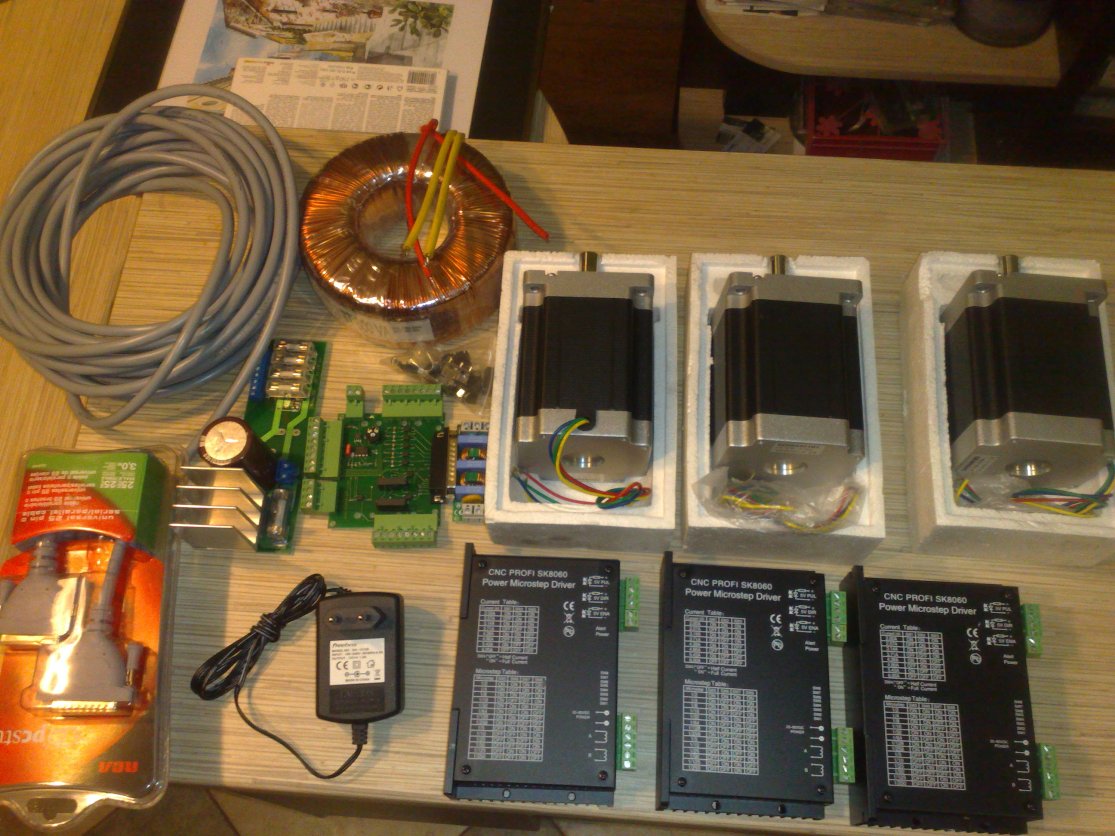

dobra chłopaki wy tu gadu gadu ale jeszcze nikt nie od powiedział na najważniejsze pytanie z silnikami :oops:
kamar jakie masz u siebie silniki, jaki skok śruby i jakie osiągnąłeś prędkości przejazdów?

Post napisał: kamar » 15 lut 2011, 23:10
4 Nm, śruby 20x5 napęd bezpośredni, przejazdy mam ustawione na 1500 bo ja wolny i leniwy :)

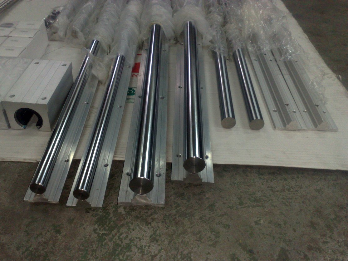

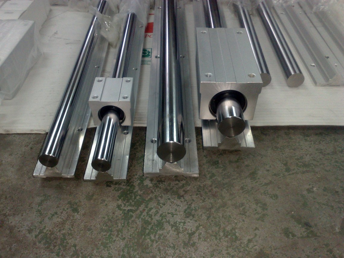

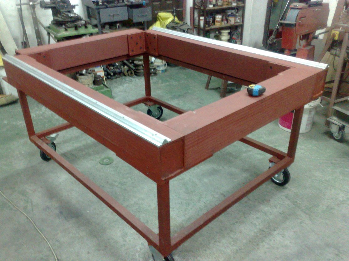

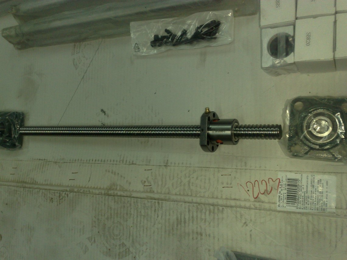

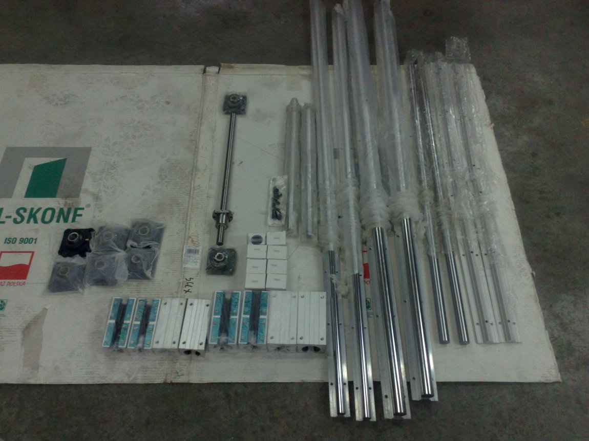

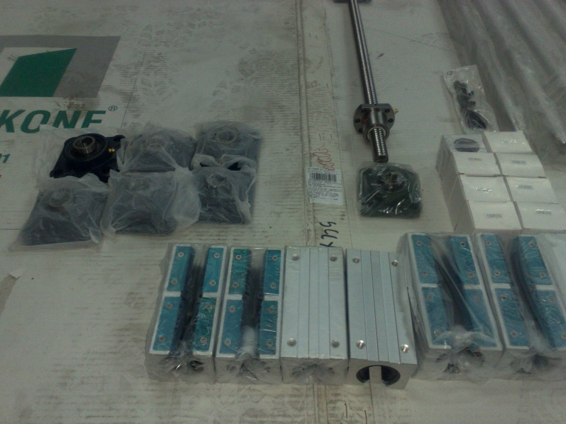

Post napisał: niko65 » 03 mar 2011, 23:58
dalszy postęp zakupy zrobione, elektronika w drodze... za niedługo dalsza część
dalsza część... ciekawe czy ktoś chociaż obserwuje
