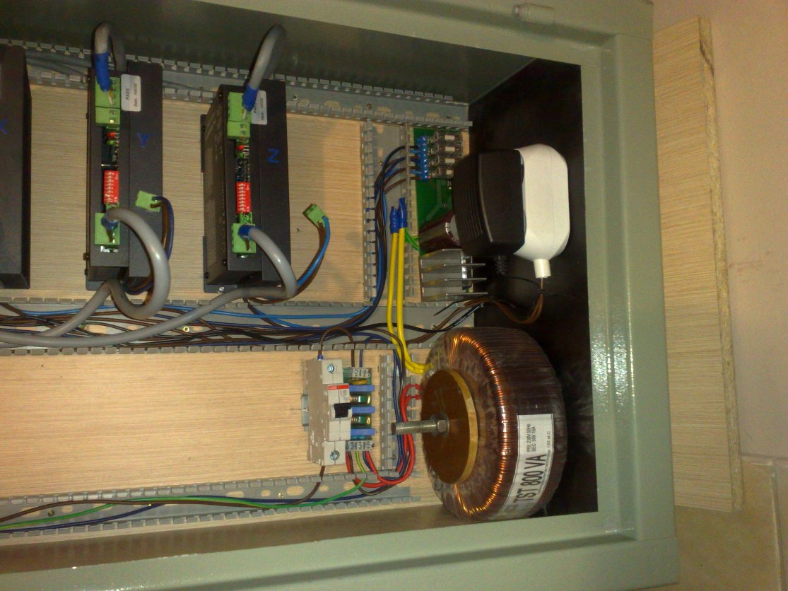

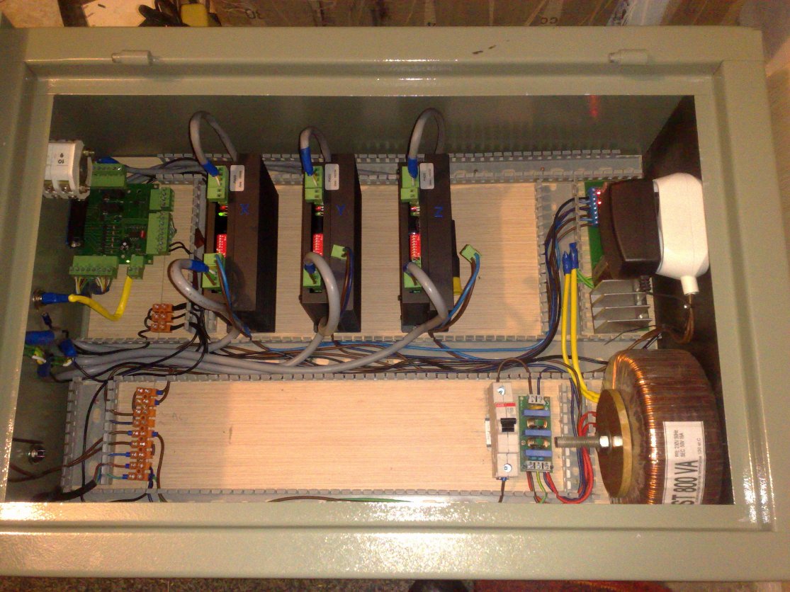

hehe niestety nie ma tak pięknie robimy to tylko w wolnych chwilach ale cały czas do przodu właśnie zabrałem się za składanie elektroniki i zastanawiam się gdzie zastosować układ filtrujący czy przed uzwojeniem pierwotnym trafa?

niko65 pisze:hehe niestety nie ma tak pięknie robimy to tylko w wolnych chwilach ale cały czas do przodu właśnie zabrałem się za składanie elektroniki i zastanawiam się gdzie zastosować układ filtrujący czy przed uzwojeniem pierwotnym trafa?
No to może ja coś napiszę w ramach rewanżu za informacje... :D
Ten schemat który przedstawiłeś to tylko i wyłącznie przed uzwojeniem pierwotnym - trzeźwy rzut oka na schemat.... i już wiadomo że tylko i wyłącznie takie zastosowanie jak wyżej... ponieważ na uzwojeniu wtórnym... nie ma przewodu fazowego ani zerowego ;)
Ten układ zapobiega przedostawaniu się zakłóceń i przepięć z sieci i na sieć energetyczną.
Po stronie wtórnej ewentualne zakłócenia "ucisza" się dużymi kondensatorami elektrolitycznymi + małe np foliowe - oczywiście to wszystko jest za mostkiem prostowniczym.
W przetwornicach impulsowych daje się po stronie wtórnej szeregowo dławik o odpowiednich parametrach... (ale tym się martwią projektanci przetwornic - jeśli ktoś stosuje gotowy zasilacz impulsowy to go ta kwestia nie obchodzi bo to już jest w środku) no ale Ty wnioskuję stosujesz zwykły transformator więc możesz to pominąć.

i elektronika

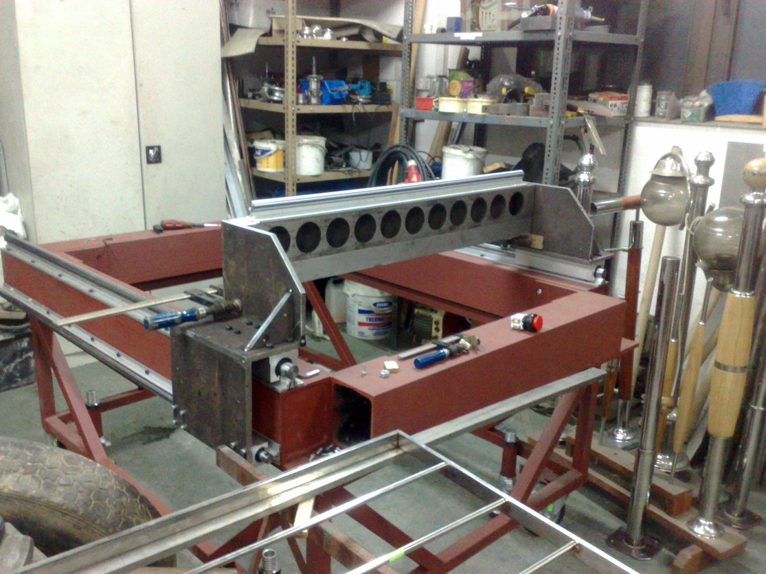

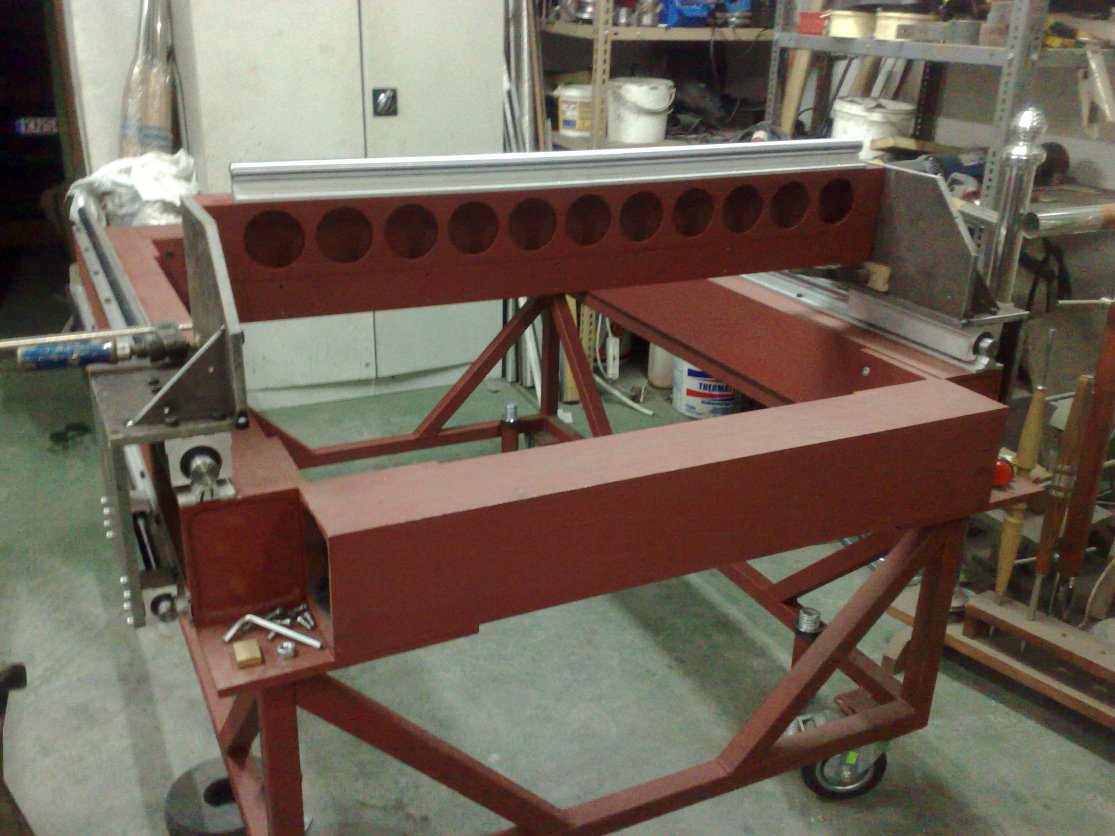

No,no, coraz lepiej to wygląda. Widzę, że trochę odeszliście od projektu i zrobiliście bardziej 'przyczajoną' bramę. Znaczy się niższą:)

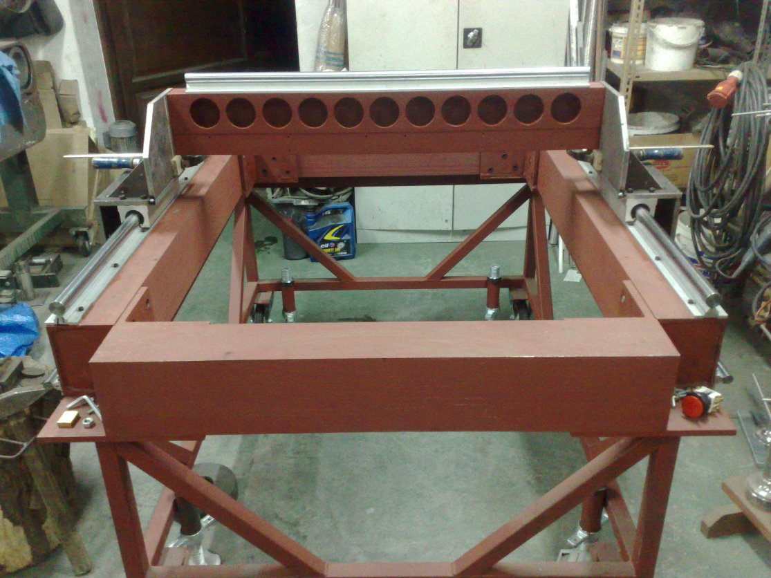

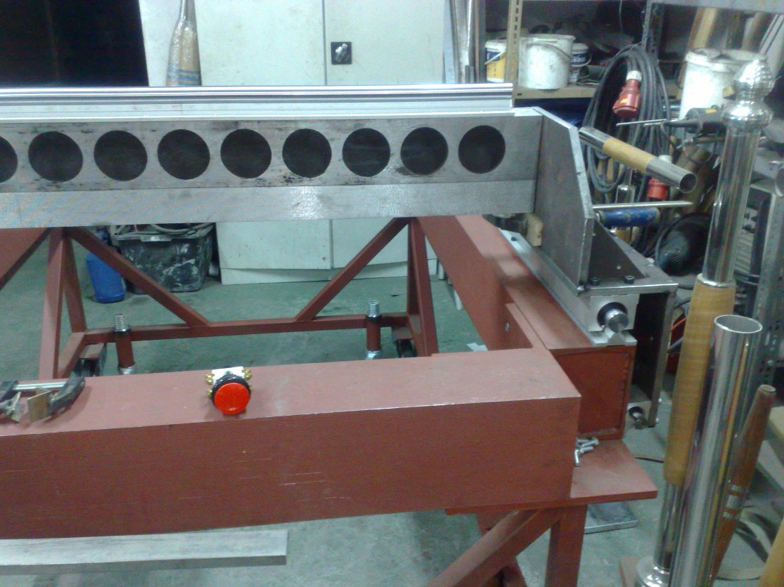

Post napisał: niko65 » 31 mar 2011, 15:48
plan delikatnie zmodyfikowany co do wysokości bramy za to będzie sztywniejsza i lżejsza dlatego zdecydowaliśmy się po jej odciążeniu na śruby o skoku 10mm :twisted:

Post napisał: syntetyczny » 31 mar 2011, 17:40
szybka niunia będzie dzięki temu: ) i sterowniki na ukroku?
