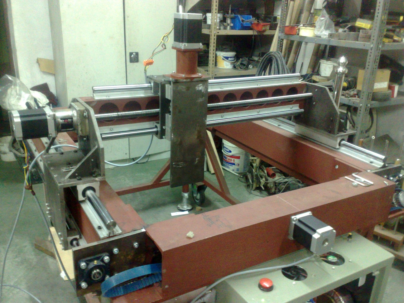

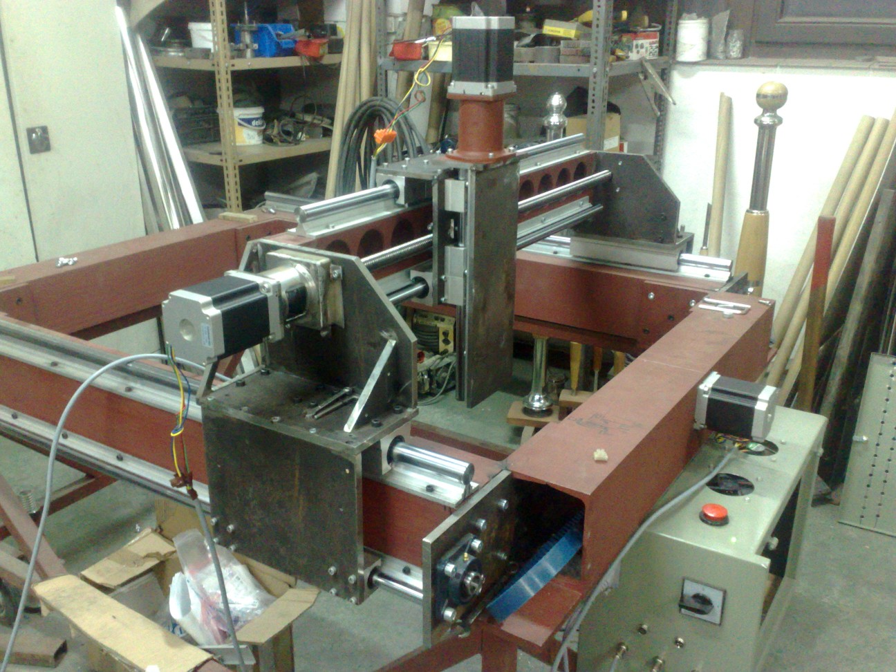

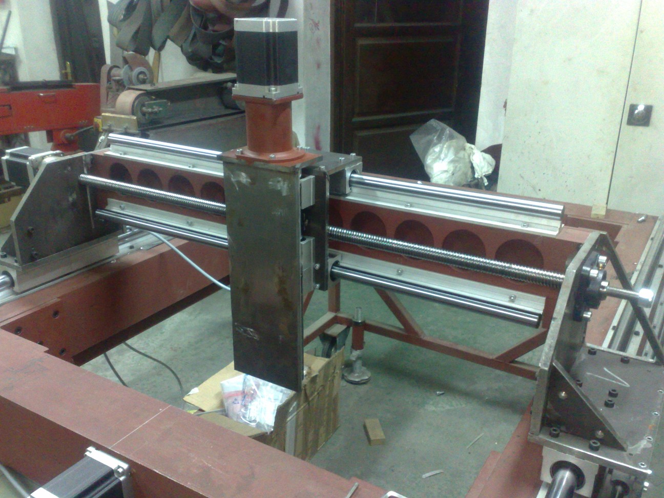

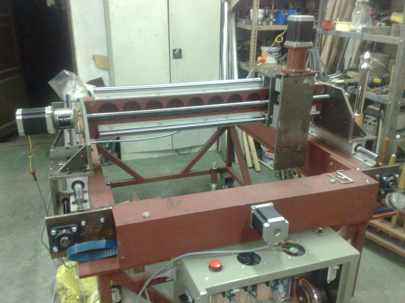

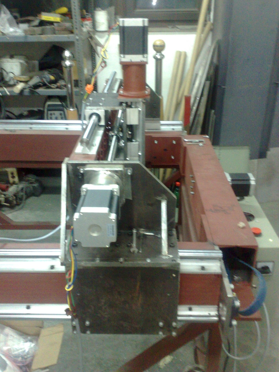

Post napisał: niko65 » 31 maja 2011, 23:46
no i drobne postępy oś X i Z uruchomiona
i filmik
Posty w temacie: 35
Posty: 17182
#68
Post napisał: kamar » 01 cze 2011, 05:39
Nooo, wygląda coraz konkretniej. Co myślisz ze stołem ? Podwiesisz go pod ramą, bo chyba nie na tych nóżkach :). No i ten program sterujący, ale to już moje skrzywienie :)
niko65
Posty w temacie: 30
Posty: 429
Rejestracja: 27 lut 2009, 00:05
Lokalizacja: Stary Sącz
#69
Post napisał: niko65 » 01 cze 2011, 09:37
faktyczne ta wersja macha coś nam wczoraj świrowała i zaczęliśmy się zastanawiać nad tym linuxem ale czy on da rade współpracować z thc?
Posty w temacie: 35
Posty: 17182
#70
Post napisał: kamar » 01 cze 2011, 09:46
Jest specjalna konfiguracja do plazmy z wszelkimi bajerami. My jej wprawdzie nie używamy,
Jedziemy na normalnym configu frezarkowym, zamiast włączać chłodziwo zapala palnik.
