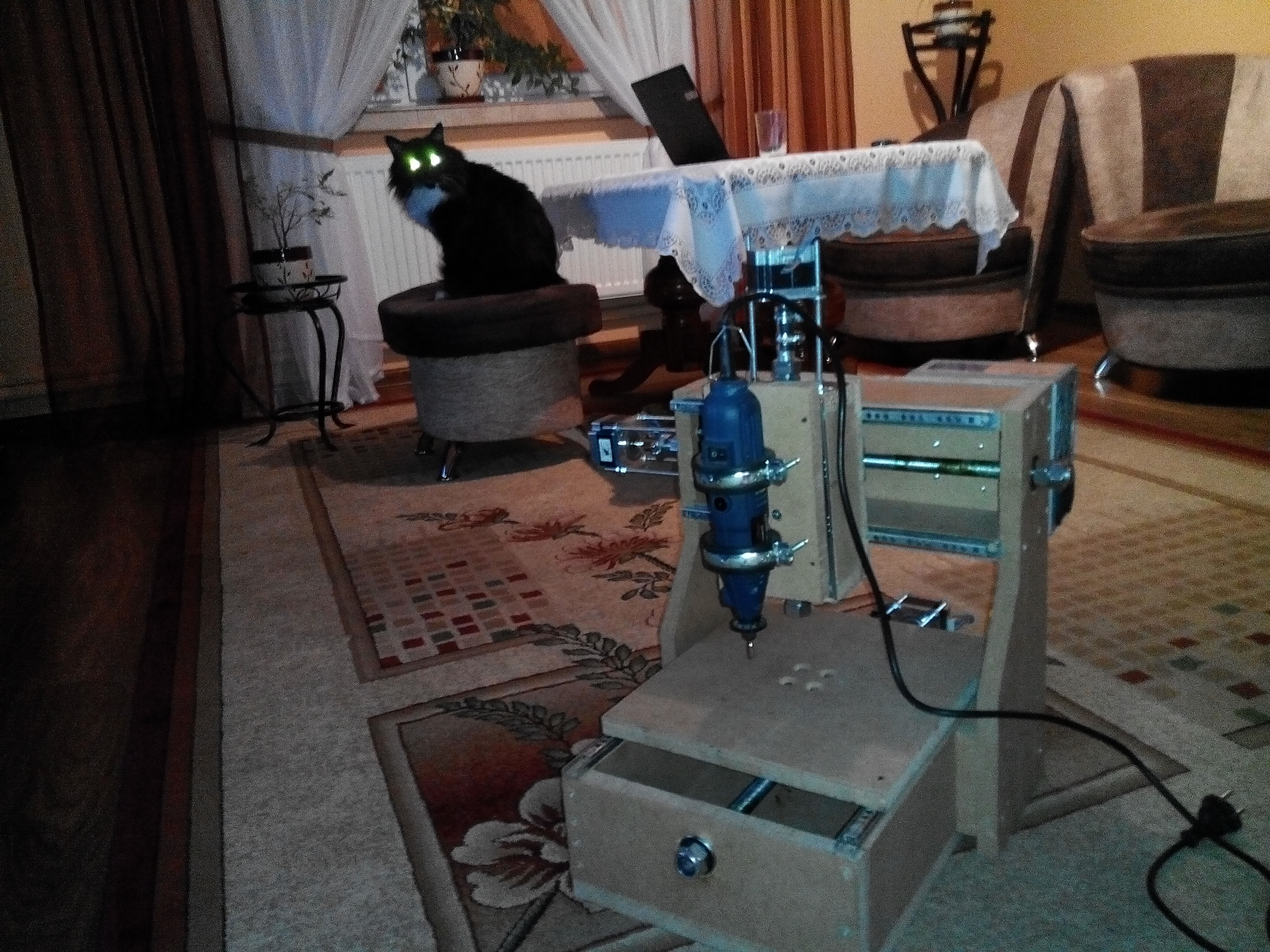

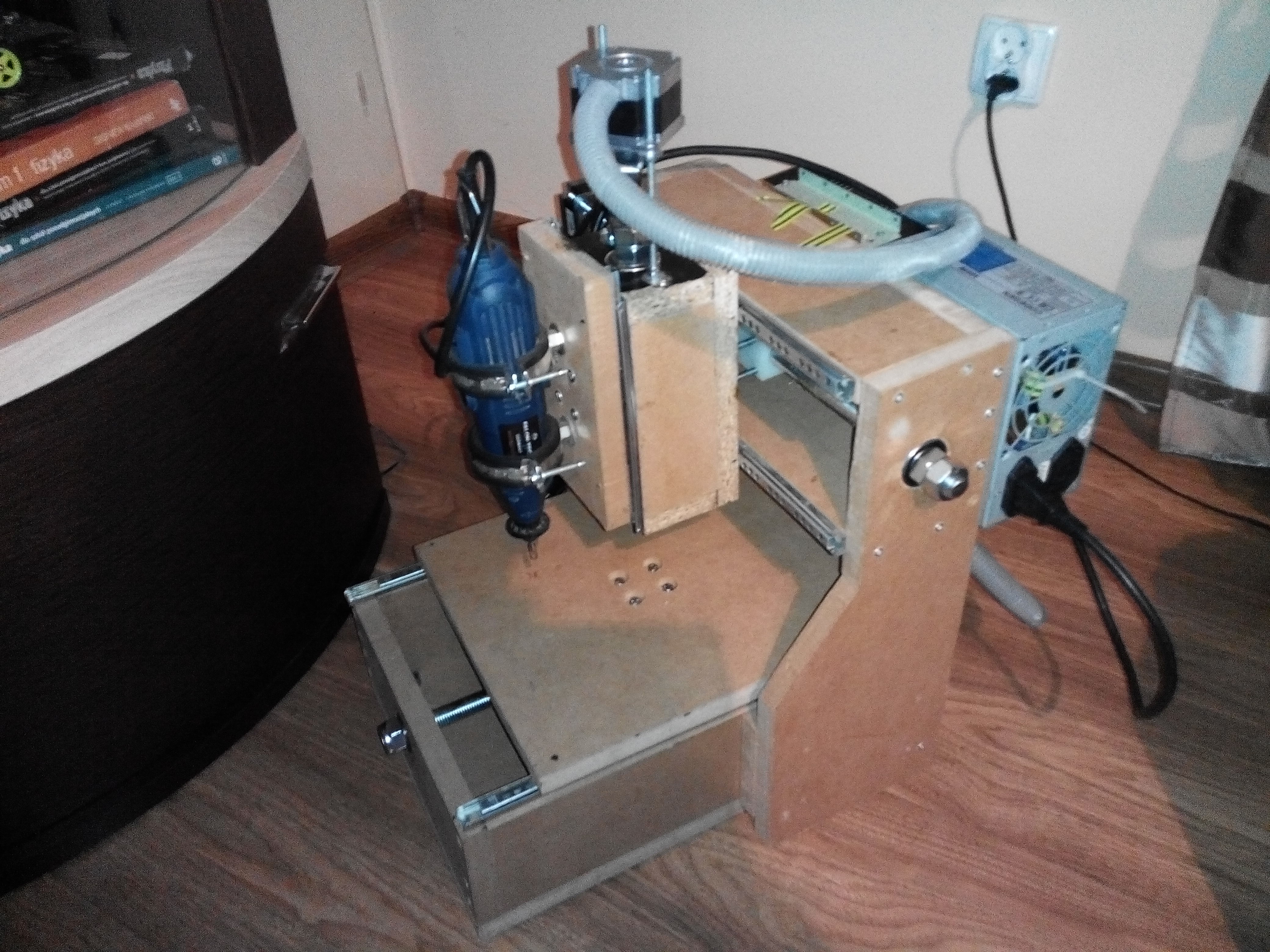

Witam po przerwie
Maszynka złożona, za jakąś godzinkę dodam więcej zdjęć.
Nie obyło się bez problemów po drodze, zwłaszcza przez swoją nieuwagę, kupiłem sledzik z lpt do stacjonarki, a okazało się, że na płycie głównej nie mam wyprowadzenia.
Odpuściłem kombinowanie i szukam w okolicy jakiegoś starego kompa z lpt, najlepiej jakiś zestaw

Kotu aż się oczka błyszczą z podziwu

Ciekawe co będzie jak zobaczy, że działaKotu aż się oczka błyszczą z podziwu![]()
Dziś możliwe, że będę miał kartę ltp i uda się uruchomić. Jeszcze pytanko, w wymaganiach Mach3 pisze karta graficzna minimum 32Mb ( nie zintegrowana ) czy to jest warunek nie do naciągnięcia ? Bo jeśli będę miał 256Mb czyli więcej niż wymagane ale zintegrowaną to mam rozumieć, że nie ruszy ?
@edit
Podjechałem do znajomego, żeby sprawdzić maszynkę. Silniki tak dziwnie piszczą podczas spoczynku. Niestety próbowałem poustawiać według tutoriali i chociaż sprawdzić na sterowaniu ręcznym czy się kręcą ale nic nie zdziałałem. Jest ktoś z okolic Łańcuta/ Rzeszowa co ma to już za sobą ?
