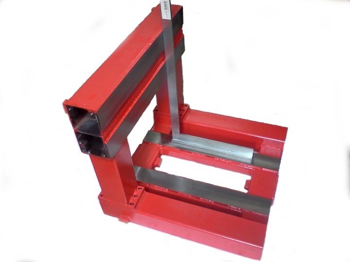

Co do ramy to możesz zbudować ramę z profili stalowych np:
