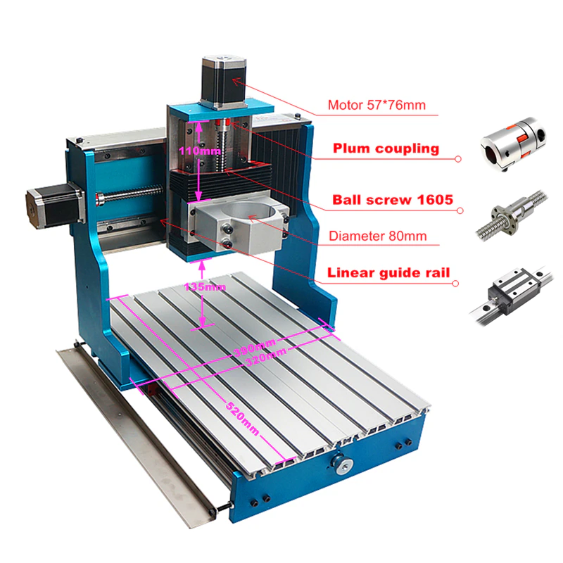

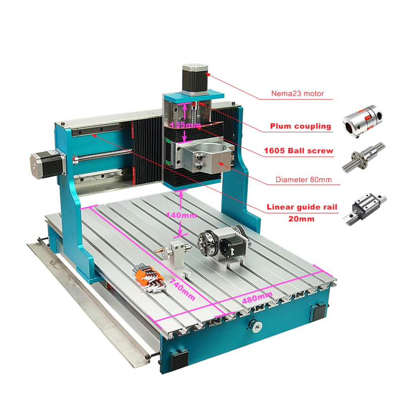

Nie ukrywam że jestem lekko zdezorientowany. Z jednej strony na YouTube pełno filmów gdzie podrasowanym 3018 spokojnie tną alu, z drugiej frezarki z blachy i aluminium na zwykłym wałku podpartym za 8 tys na allegro. A co mają powiedzieć ci którzy robią porządne maszyny ze zwykłej sklejki? Profile są o tyle fajne, że jak będę niezadowolony, to odkręcam i wymiana na grubszy, dalej źle - dodatkowe wzmocnienia itd...z takiego założenia wychodzę. Można je nawet uzbroić prętami i zalać piaskiem z żywicą. Stali nie pospawam bo nie umiem. Poskrecać mogę ale to wyjdzie na to samo co poskręcane profile alu, konstrukcja jest tak mocna jak jej najsłabszy punkt, w tym wypadku śruby i kątowniki czyż nie? Każdy profil alu też można przeliczyć na równoważnej wytrzymałości profil stalowy, swoją drogą z chęcią bym zobaczył taką tabelkę.

tuxcnc
Posty w temacie: 9
Posty: 9854
Re: Frezarka do stali z samych profili v-slot
#22
Post napisał: tuxcnc » 01 lis 2022, 05:36
Rafalgl pisze:
01 lis 2022, 01:23
Za dużo głupich filmów oglądasz, wodę z mózgu Ci robią, przecież masz 3018 i wiesz że nie da rady, ale jak film zobaczysz to zaczynasz w bajki wierzyć...

Tylko że w mojej nie robiłem żadnych przeróbek. Uginają się w niej te cienkie wałki oraz plastikowe wrzeciono, to jest główny problem. Ale pamiętam, że swego czasu nawet tu na forum ktoś wymienił je na hiwiny, plastik wymienił na aluminiowe płaskowniki i przyniosło to dużą poprawę. Wcale bym się nie zdziwił jakby udało się tym zebrać mosiądz czy nawet alu. Plus, że jest mała, a to jednak zwiększa jej sztywność.

Rafalgl pisze:
01 lis 2022, 06:34
Też mam 3018 i też się nad tym zastanawiałem.
Niestety, po dokładnej analizie, doszedłem do wniosku, że "przeróbka" musiałaby polegać na wymianie wszystkiego, więc nie ma sensu.
Mam też taką:
W aluminium daje radę, ale szału nie ma...
Taką też mam:
Wygląda podobnie, ale rozmiar czyni różnicę - na tej aluminium nawet nie spróbuję, bo stół daje się ugiąć naciskając palcem, dokładnie tego się spodziewałem i kupiłem ją wyłącznie do drewna i plastiku...
Tutaj też sobie zajrzyj frezarka-v3-t117826.html, nie to żebym polecał, ale zapytaj autora czemu takiego grzmota zmajstrował zamiast przerobić 3018...
Może coś Ci się wtedy rozjaśni...
