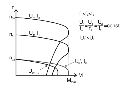

Może zamiast takiego suchego gadania jakąś teorię tutaj wyłożyć? Charakterystyki najlepiej by przedstawiły z jakim problemem tutaj się spotykamy. Bo można siebie na wzajem przekonywać w różny sposób, ale z danymi technicznymi i charakterystykami mechanicznymi dyskutować się nie da.
edit
Cisza?
No to ja coś napiszę jeszcze. Poczytałem trochę o tych wrzecionach np. ELTE i w ich przypadku sterowanie prędkością obrotową wykonywane jest przez falownik. W zależności od falownika, mamy zastosowane różne metody regulacji prędkości. Najczęściej spotykana metoda to U do f. Czyli poruszamy się po charakterystykach tak, aby stosunek U do F był const. Ma to szereg zalet. Np. utrzymywanie stałej wartości momentu dla silnika w zależności od obciążenia. Jeżeli wrzeciono ELTE będzie miało wystarczający moment aby ruszyć frez fi20 to myślę, że przy powolnej pracy wytnie co 3ba, nagrzeje się do tych 70stC ale wytnie.

Rozumiem, że to "Cisza?" było do mnie więc odpowiadam.
Moment tego wrzeciona to nominalnie 1.17 Nm więc jest na tyle niski, że nie widzę możliwości jego wykorzystania do frezowania frezem fi 20mm w granicie 30mm.
Nie za bardzo się ten problem da rozwiązać niższą prędkością posuwu ponieważ frez zaczyna się wtedy ślizgać i mocno grzać zamiast skrawać.
Dawno temu robiłem próbę frezowania granitu takim frezem na wrzecionie 8.5kW max 24.000 rpm. Efekt był taki, że albo wrzeciono stawało ponieważ były za niskie obroty i za duży posuw, albo przy zwiększeniu obrotów frez aż świecił i się topiła masa spajająca drobinki diamentu.
To tylko moja opinia, próbować oczywiście można. Może teraz są jakieś inne frezy.

Post napisał: syntetyczny » 27 sty 2011, 01:09
Wracając to tych całych momentów. W falownikach używamy u do f, a więc jedyny problem wg charakterystyki jest przy małych prędkościach w jednostkach względnych.
Więc jeżeli wrzeciono jest wstanie zakręcić frezem przy wyższej prędkości, to wrzeciono o mniejszej prędkości maksymalnej (w tym i mocy) powinno przy małej prędkości(dla dużego wrzeciona, czyli dla mniejszego wrzeciona duża prędkość) zakręcić frezem i mieć nominalny moment.

Post napisał: www.kimla.pl » 27 sty 2011, 22:24
Generalnie tak, choć nie musi być tak że moc maksymalna wrzeciono osiąga przy prędkości maksymalnej. Może być tak że wrzeciono 24.000 rpm o mocy 2.2kW ma szczyt charakterystyki przy 18.000 rpm co oznacza, że moc rośnie do 18.000 rpm przy stałym momencie, a od 18 - 24.000 rpm moc jest stała a moment maleje.

Post napisał: syntetyczny » 27 sty 2011, 22:33
Owszem, i od tego jest sterowanie U do f w falowniku, aby moment był stały na jak największym przedziale prędkości obrotowych.

Post napisał: www.kimla.pl » 28 sty 2011, 00:29
No ta, ale co w sytuacji kiedy napięcie osiągnie już wartość maksymalną a częstotliwość dalej rośnie?
