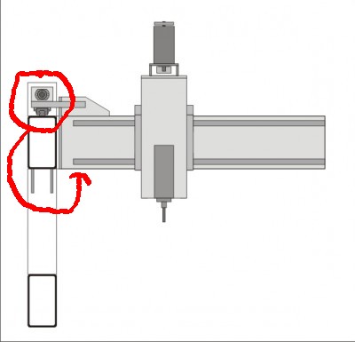

To mocowanie wydaje mi się trochę za delikatne do takiej bramy, zwłaszcza przy takim rozmiarze. Ja bym jednak wydłużył bramę i położył ją na wózku. O tak:

Post napisał: www.kimla.pl » 08 sty 2011, 01:09
Piszę co wiem, a nie co mi się wydaje.
Czy z tego skorzystasz czy nie to oczywiście twoja sprawa Szanowny Kolego.
Widzę, że inni też zaczęli zauważać delikatność tej konstrukcji.
No i to wrzeciono. W mojej pierwszej maszynie do kamienia, która tylko wycinała otwory pod zlewy w granicie 30mm wrzeciono 8kW okazało się ledwo wystarczające.

Tak, ma Szanowny Kolega racje, ale wrzeciono 18.000 obr 2.2 kW będzie miało przy 5000 rpm tylko 600W więc będzie za słabe. Jeśli weźmiesz wrzeciono 3000 obr 2.2kW to moment będzie oczywiście wystarczający. Ale to trzeba zrozumieć i uwzględnić. Ja piszę to w jak najlepszej wierze aby koledze rozczarowania oszczędzić.

Nie mam bladego pojęcia o frezowaniu granitu stąd moje pytanie - jeżeli można go obrabiać przy 3000 obrotów/2.2 kW to po ch... ładować 18000/10kW żeby mieć też 2.2 kW.
Dla głośniejszego gwizdu ?

Post napisał: syntetyczny » 08 sty 2011, 10:42
Tu chyba chodzi o charakterystykę mechaniczną wrzeciona pod obciążeniem. Im mocniejsze wrzeciono, tym ta charakterystyka jest dłuższa i przy mniejszych prędkościach masz większy zapas momentu. Ale to tak na chybcika napisałem, bo zależności jest więcej, a to jest pierwsza myśl jaka mi wpadła do głowy:)
