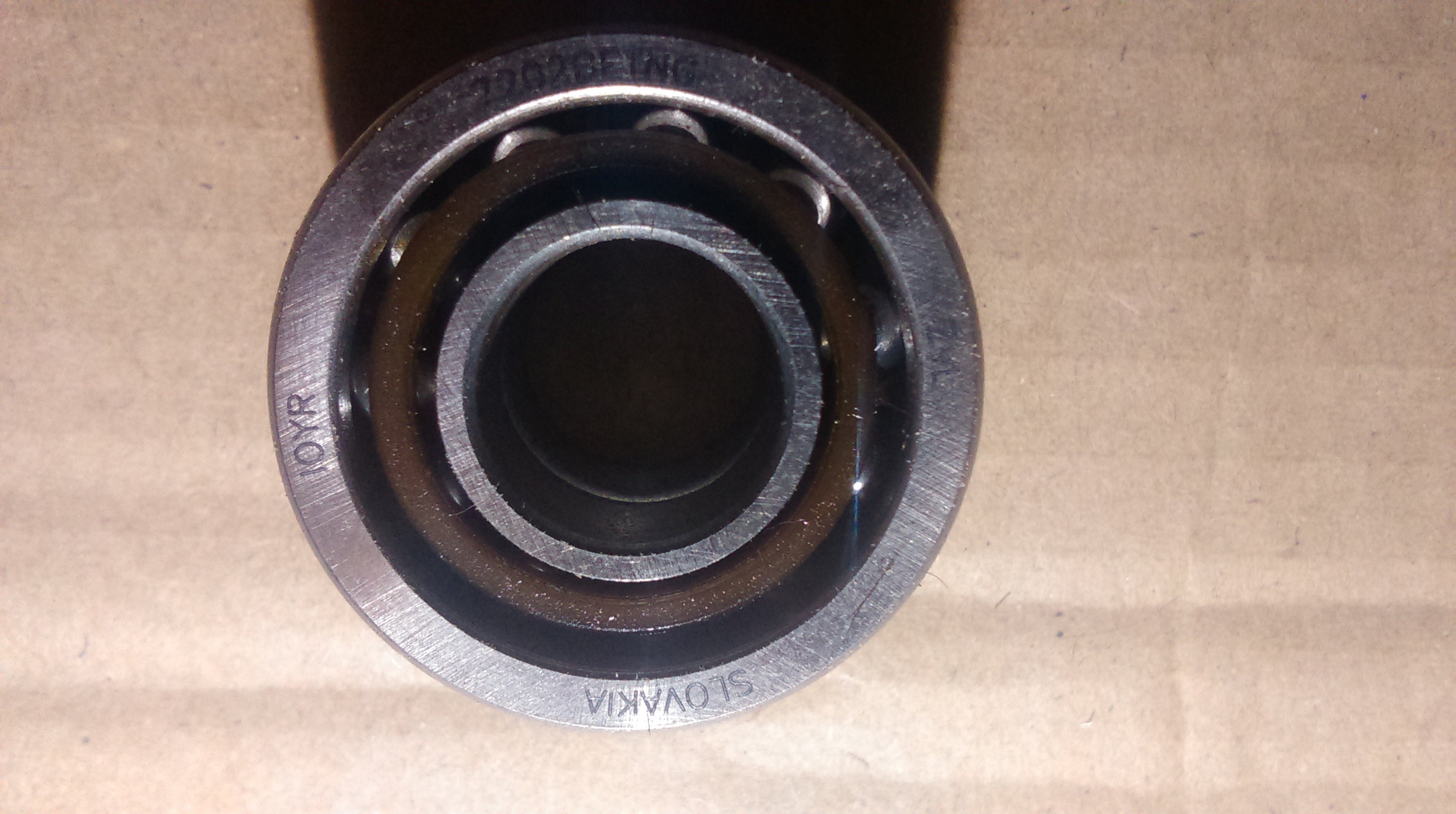

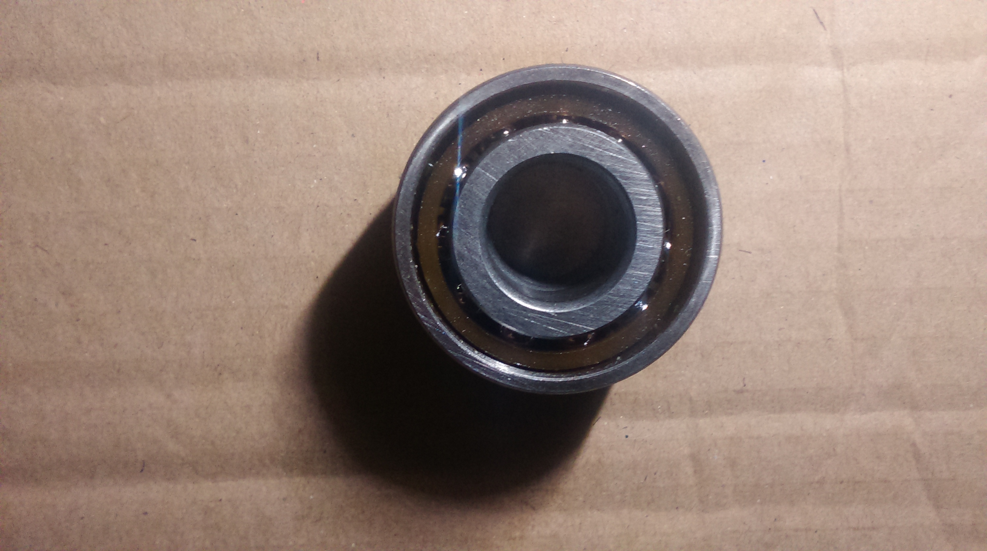

Łożyskuję śruby toczne o dł nieco ponad 2m.Śruby będą napinane ,ale obrotowe.Łożyska skośne 7202B po 2sztuki po końcach.Dać zewnętrznymi bieżniami oporowymi na zewnątrz czy do środka.Siła napinania śruby będzie dość duża.

Post napisał: KARABIN » 13 lis 2020, 19:43
Dałem zewnętrznymi bieżniami oporowymi na zewnątrz+podkładka dystansowa 0,1mm między bieżnie wewnętrzne.Zobaczymy jak się sprawdzi w praniu. :mrgreen:
