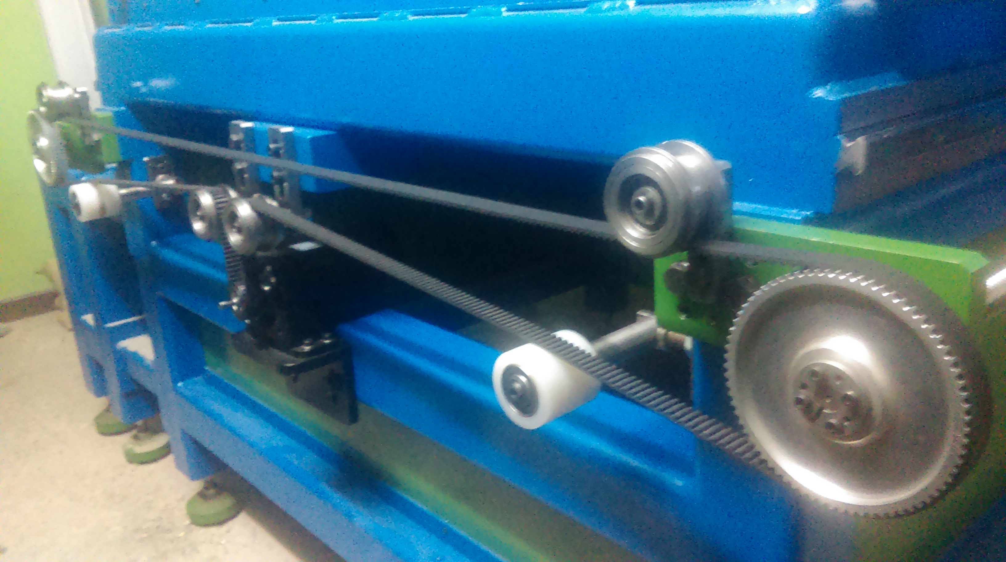

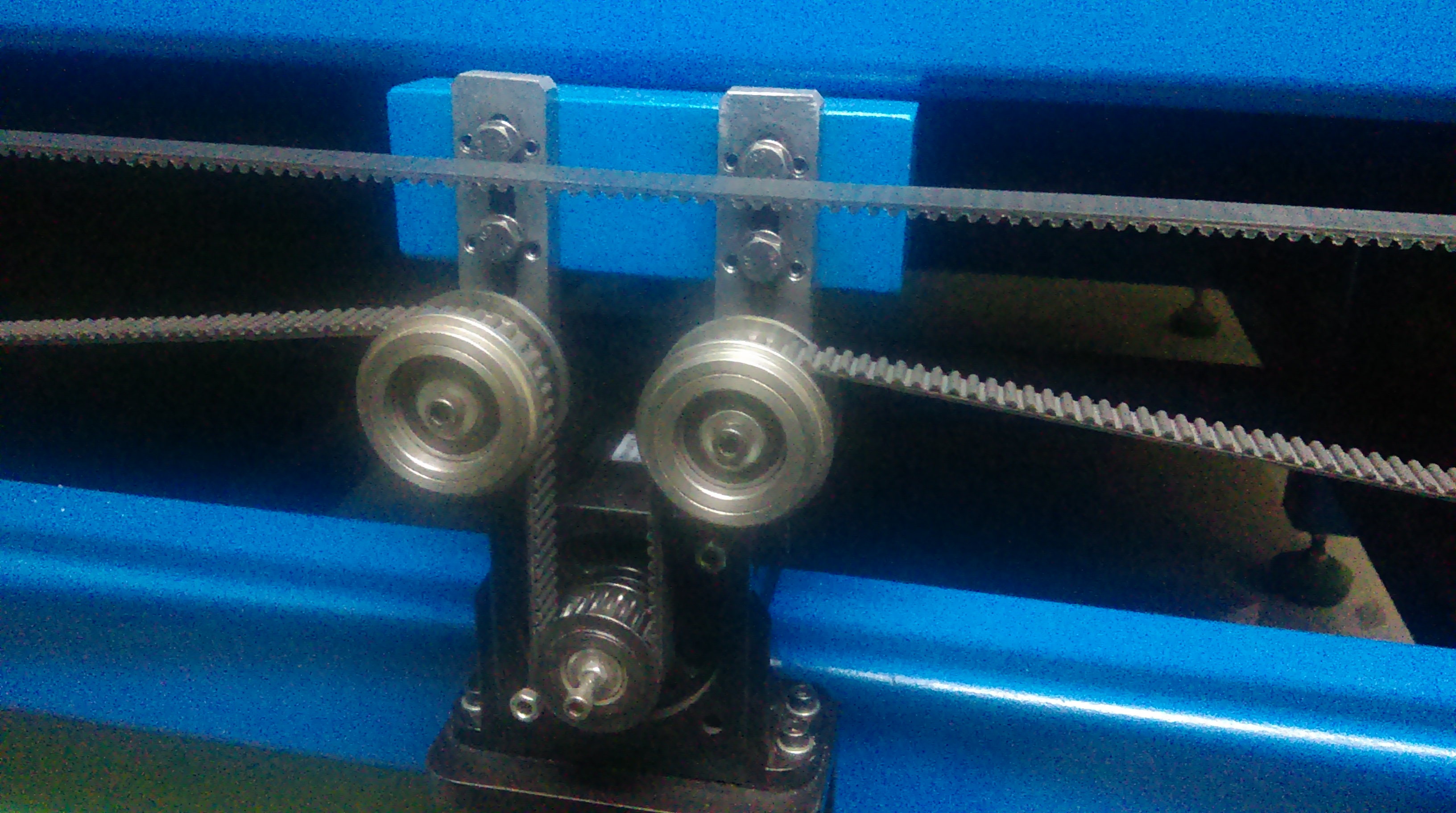

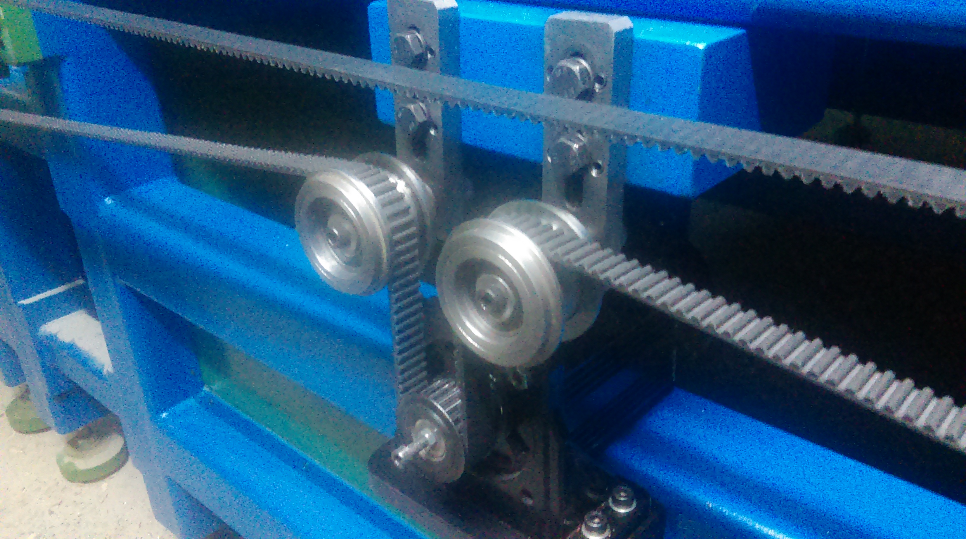

Mam problem z ustawieniem pasa zębatego w napędzie osi Y.Kombinuję na różne sposoby za chiny nie mogę ustawić.Pas faluje przy napinaczach przy silniku,raz przy 1 napinaczu raz przy drugim.Napęd niby chodzi ale nie tak jak powinno być.Jak by powierzchnię napinacza zatoczył na kształt baryłki może by pomogło :?:

może rolki podporowe trzeba dołożyć? dość długie te paski się wydają bez podparcia, więc samą masą będą chciały się bujać

Dołożyłem dwie rolki ,w miarę to chodzi.
