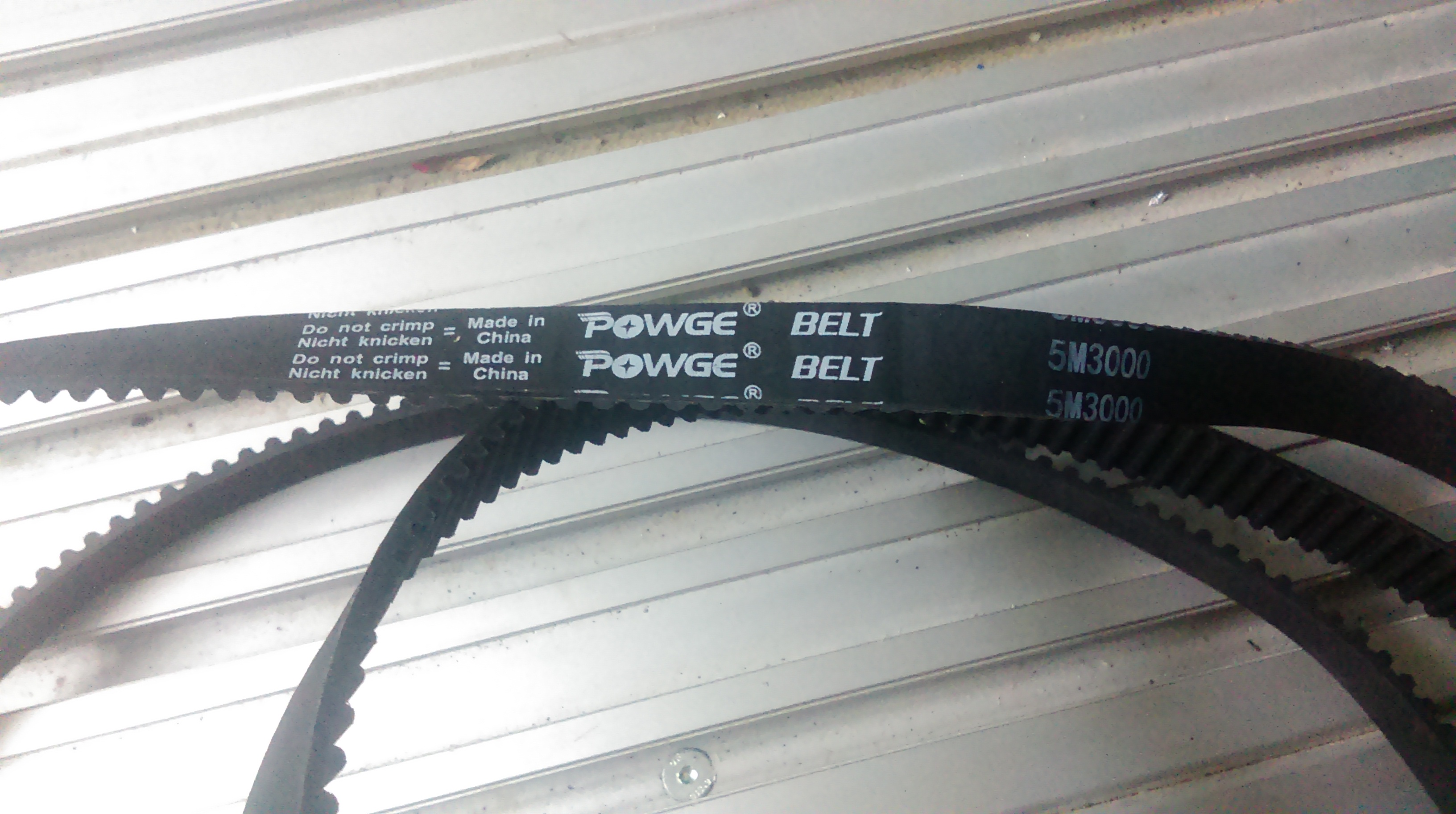

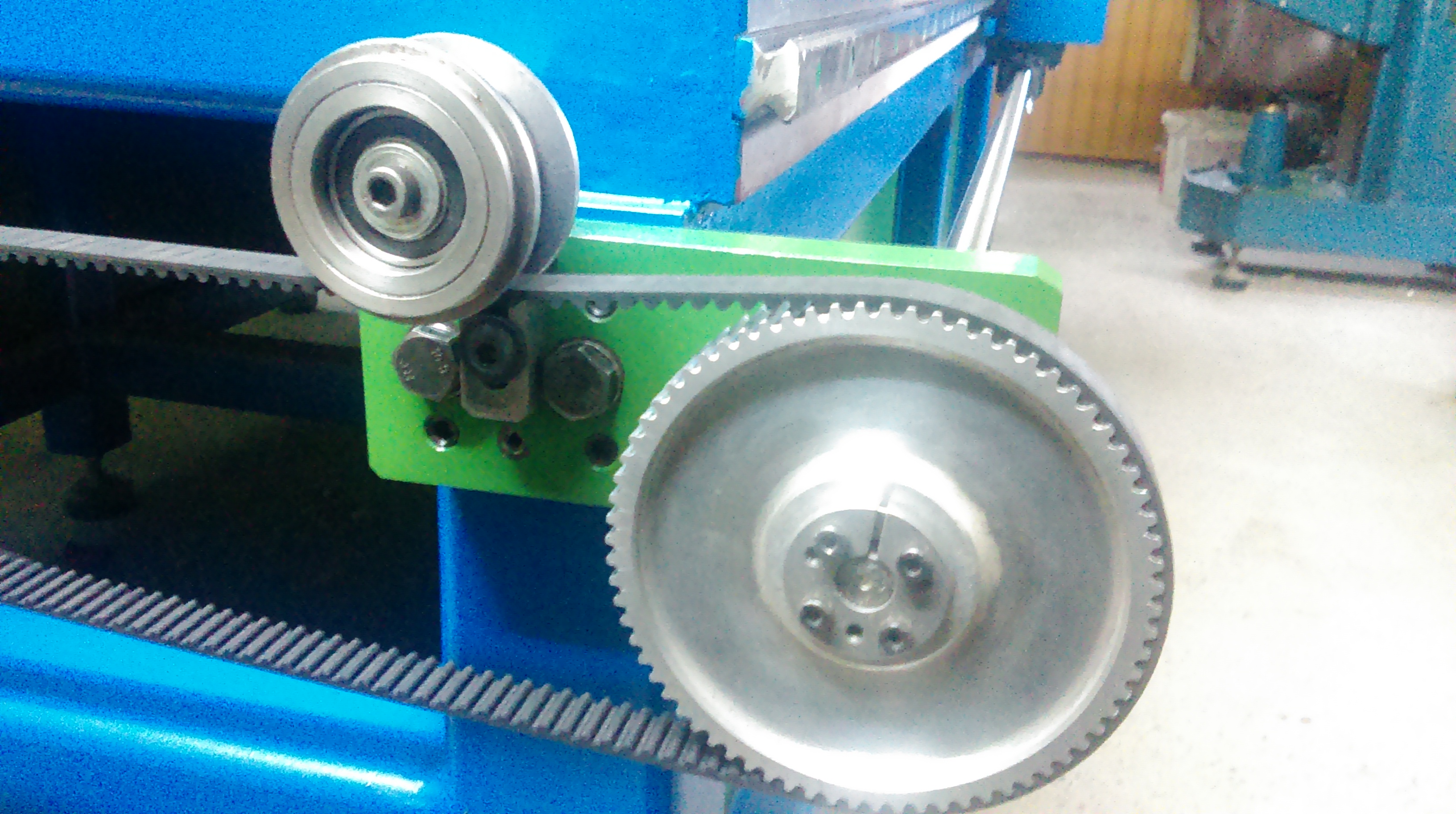

Nie mogę znalezc pasa ponad 3m(3200) w kraju.Są tylko na zamówienie w ilości min 6szt czas realizacji 6tyg.Może wie ktoś gdzie można dostać z rękawa w kraju.Na Aliexpress znalazłem pas z gumy neoprem z kordem z włókna szlanego.Nada się :?: https://pl.aliexpress.com/item/32832816 ... 4de1J62DJl

W module 8M dostępne bez problemów w kraju.

Moduł 8 może i tak .Ale ja potrzebuję 5M.
Jaka jest różnica paska z kordem stalowym a z włókna szklanego.

Pasy zębate dotarły z aliexpress.Czas dostawy 10 dni wliczając nowy rok :mrgreen:

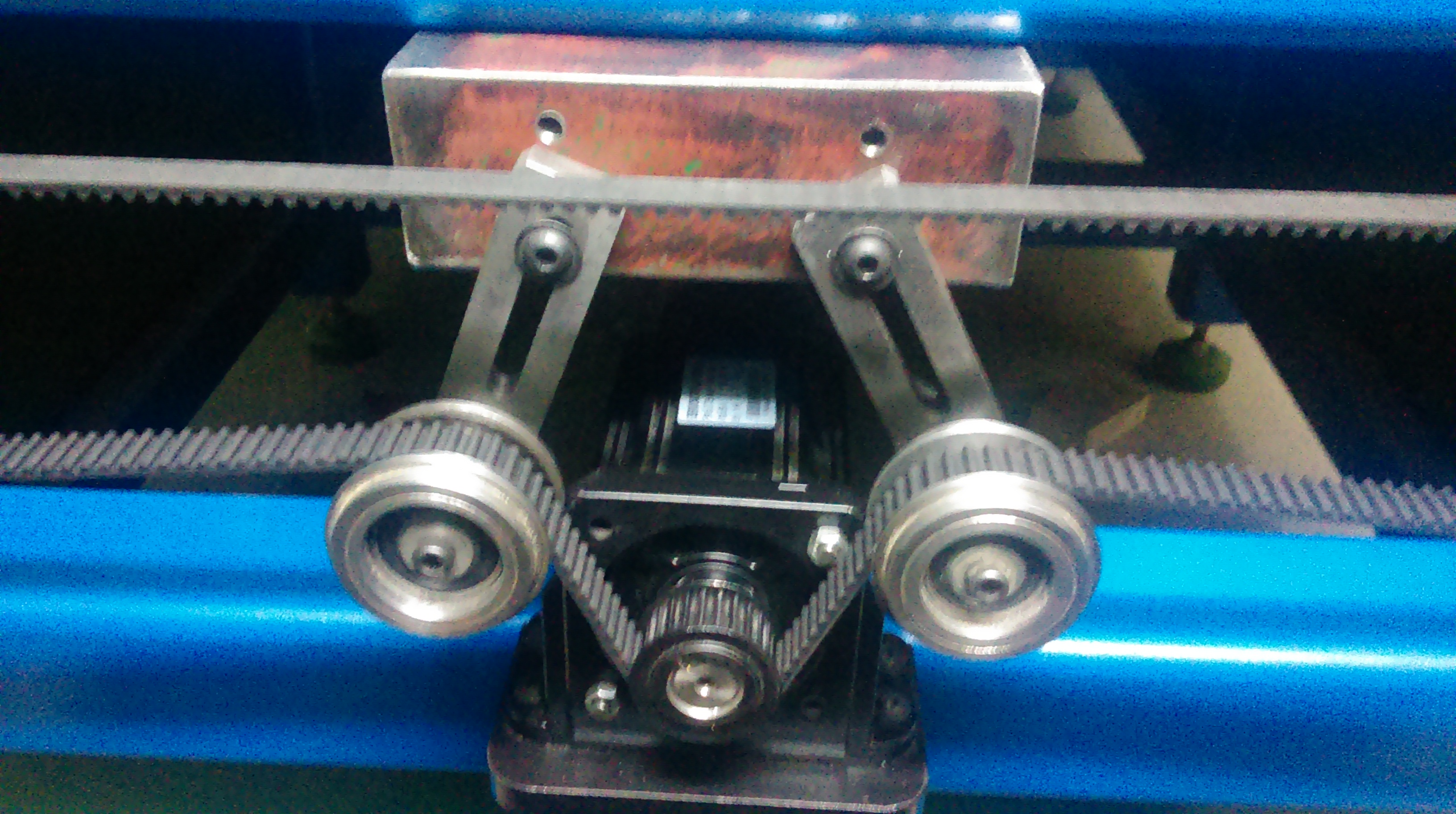

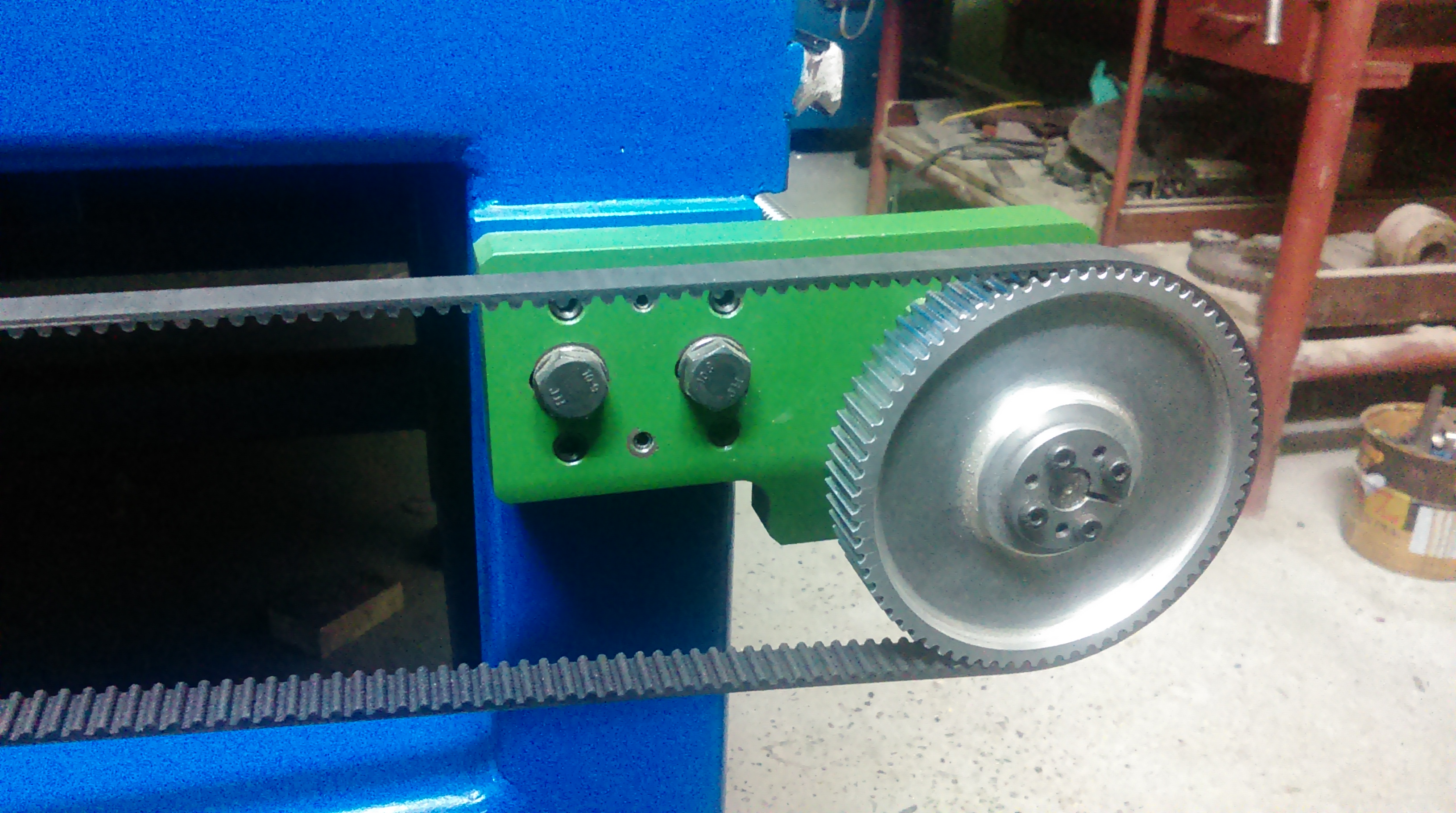

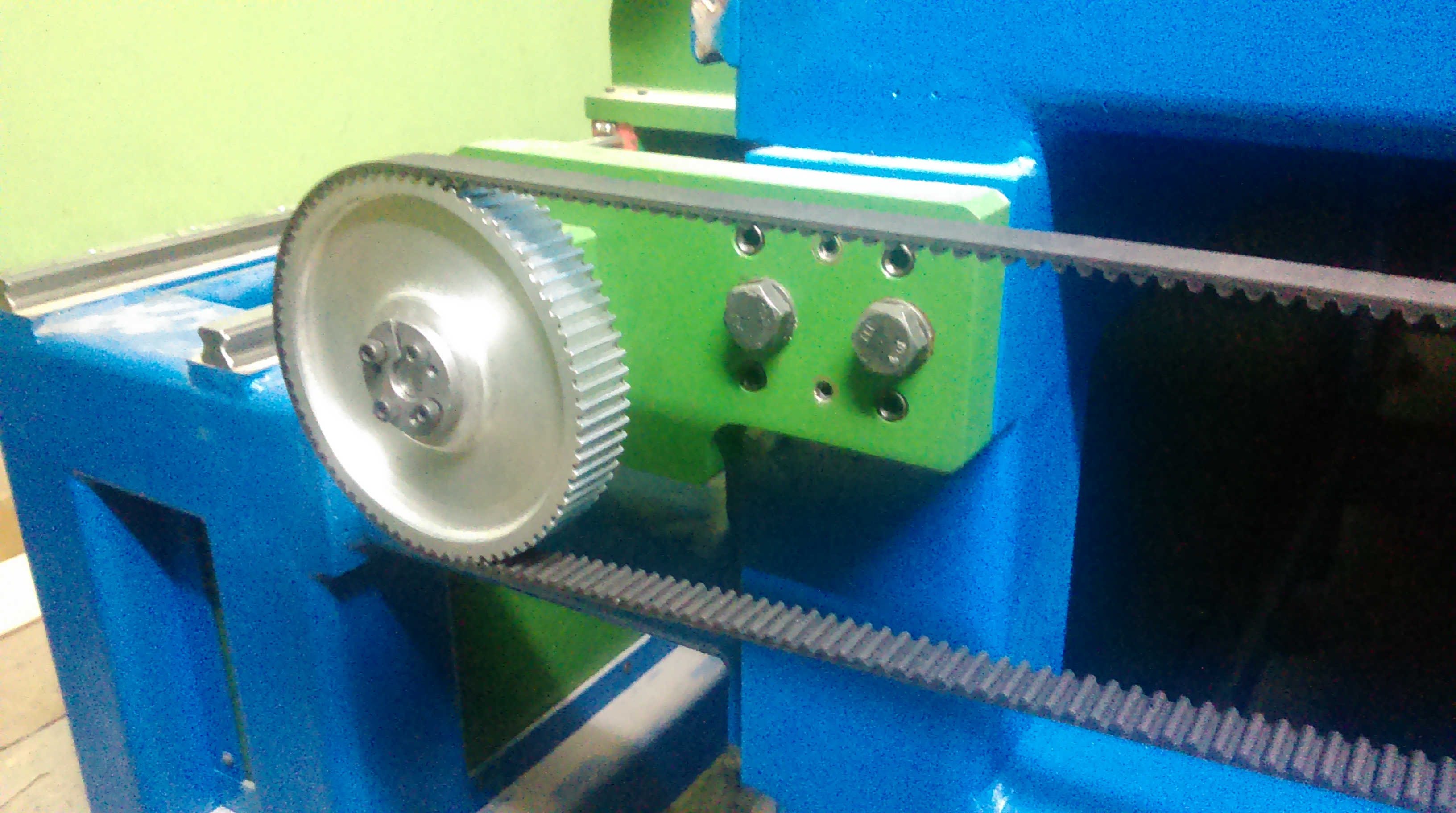

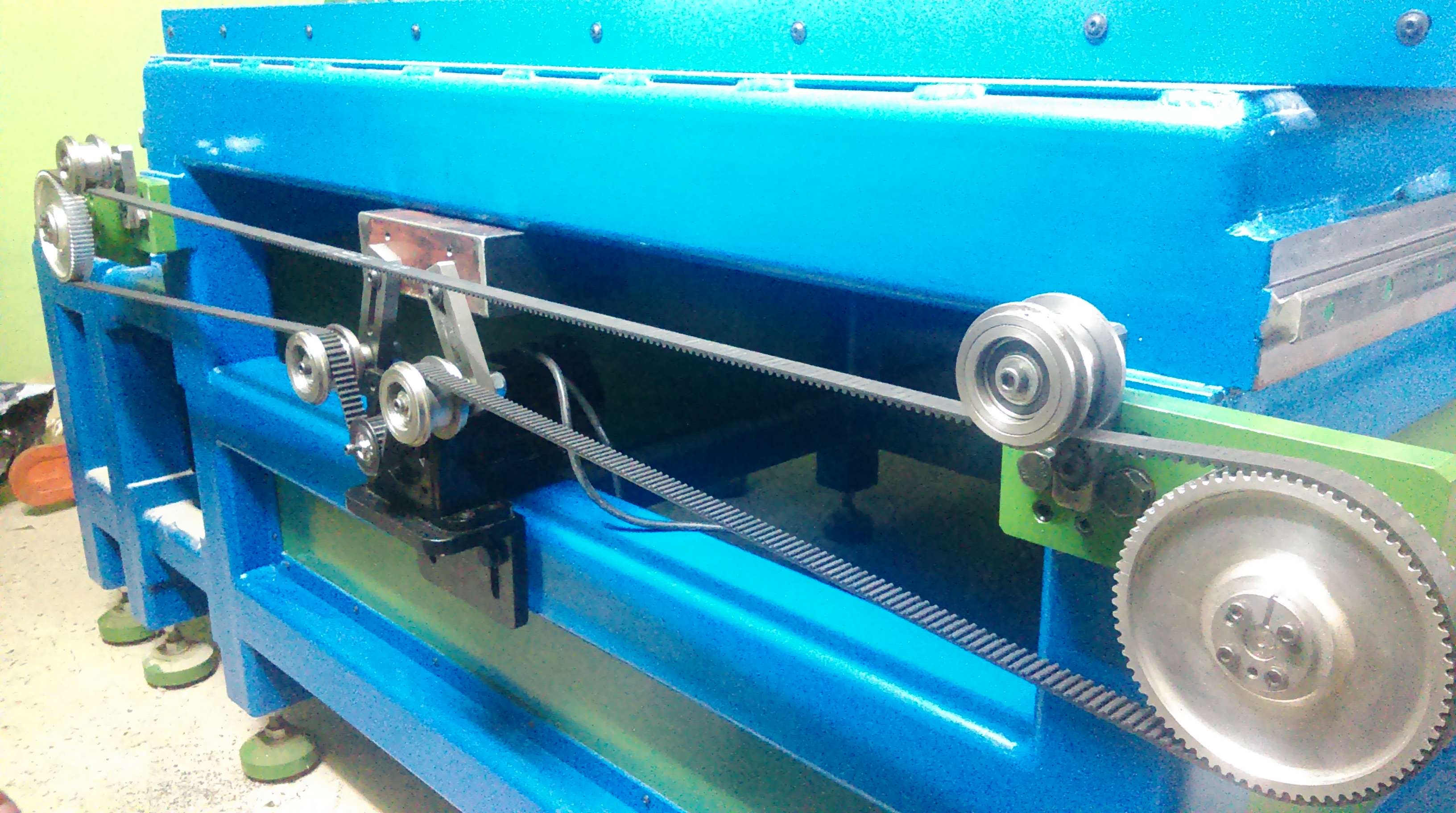

Mam pytanie do kolegów co realizowali napęd sprzęgnięcia dwóch śrub w osi Y za pomocą długiego pasa.Czy aby pas nie ma tendencji do zjeżdżania z koła zębatego bez tych dekli bocznych.U mnie jeszcze będą zamontowane napinacze przed dużymi kołami zębatymi.Aha jakby ktoś potrzebował pas zębaty 5M-15-3000 mogę 1 odsprzedać.

Nam swego czasu kazali w robocie napinać pasy przy serwach (krótkie moze z 60cm) na brzdęk i częstościomierz ale szybko się odwidziało bo paski nie nadążały przyjeżdżać. Miały stalowy kord a rwały się jak szmatki. No i te obręcze zrywało z kół jak sie nie przyłożył człowiek do ustawienia tego porządnie...
Dodane 4 minuty 51 sekundy:
Aha no ale jak dobrze w osi były ustawione to problemów od ponad roku żadnych a obręczy na kołach nie ma. Pas potrafi płynąć może o 0,5mm w obie strony no ale u nas są one krótkie...

To że pas potrafi pływać to jest nieuniknione.Mam regulację przy napinaczach przy silniku w dwóch płaszczyznach.Zobaczymy w praktyce jak to się sprawdzi.
Napinacze prowizorycznie założone.

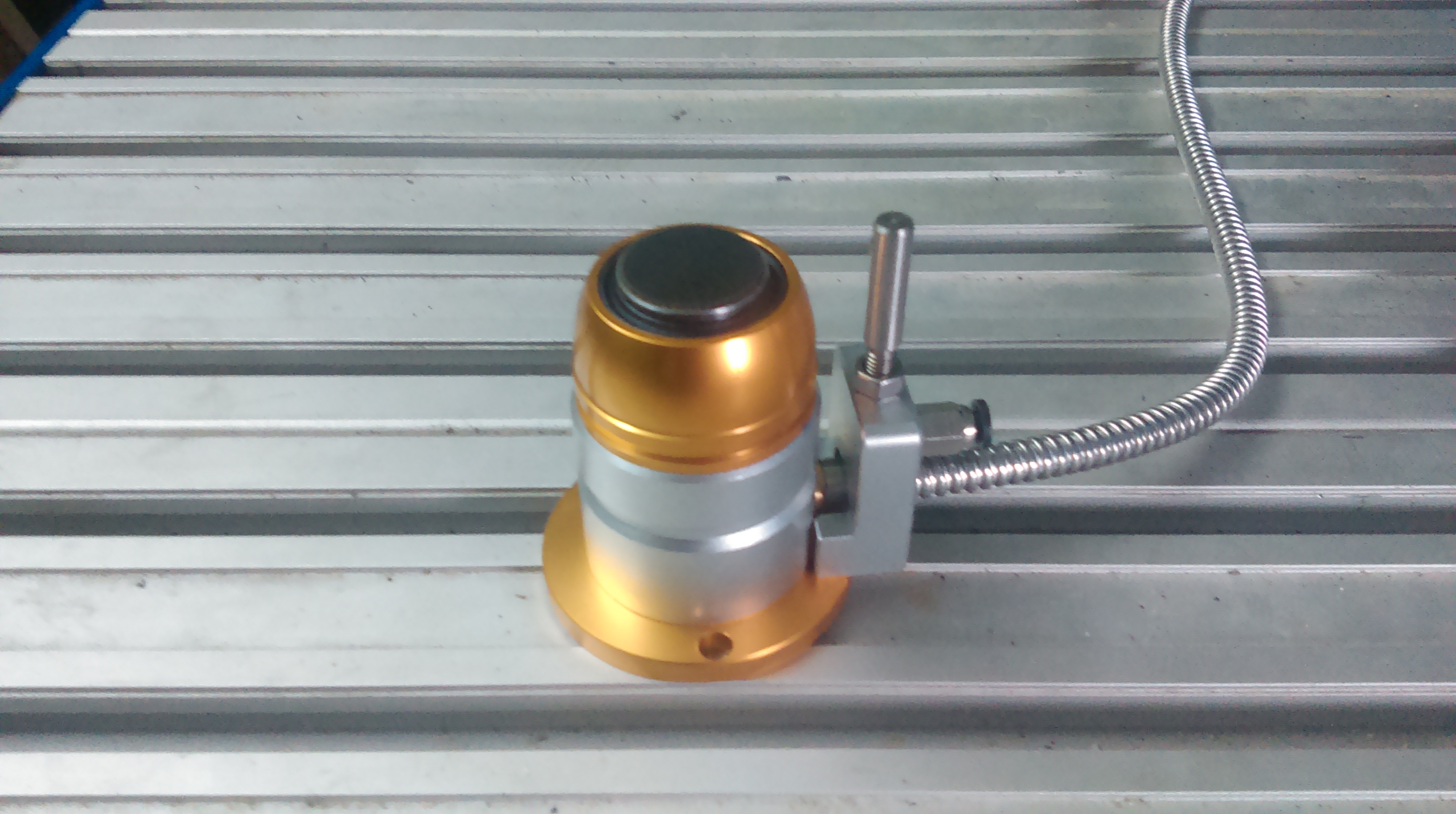

Dostałem od Chińczyka prezent w postaci czujnika wysokości narzędzia.Miał ktoś do czynienia w praktyce z nim.
