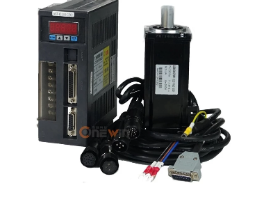

Musze przedłużyć kable do serwa 600w,czy kabel 4x1 wystarczy.Do enkodera jest 15 pinowy,czy piny są wszystkie wykorzystane i jakiej grubości przewód na przedłużenie.Pytam bo na kablu ciężko rozszyfrować chińskie napisy.Raczej są nieekranowane,chyba ze się mylę.

Do enkodera grubość jakakolwiek. Chociaż najlepiej jakby miał 2 grubsze żyły do zasilania, a reszta może być nawet 0,2mm².
Do silnika 1mm powinien wystarczyć, najlepiej ekranowany.

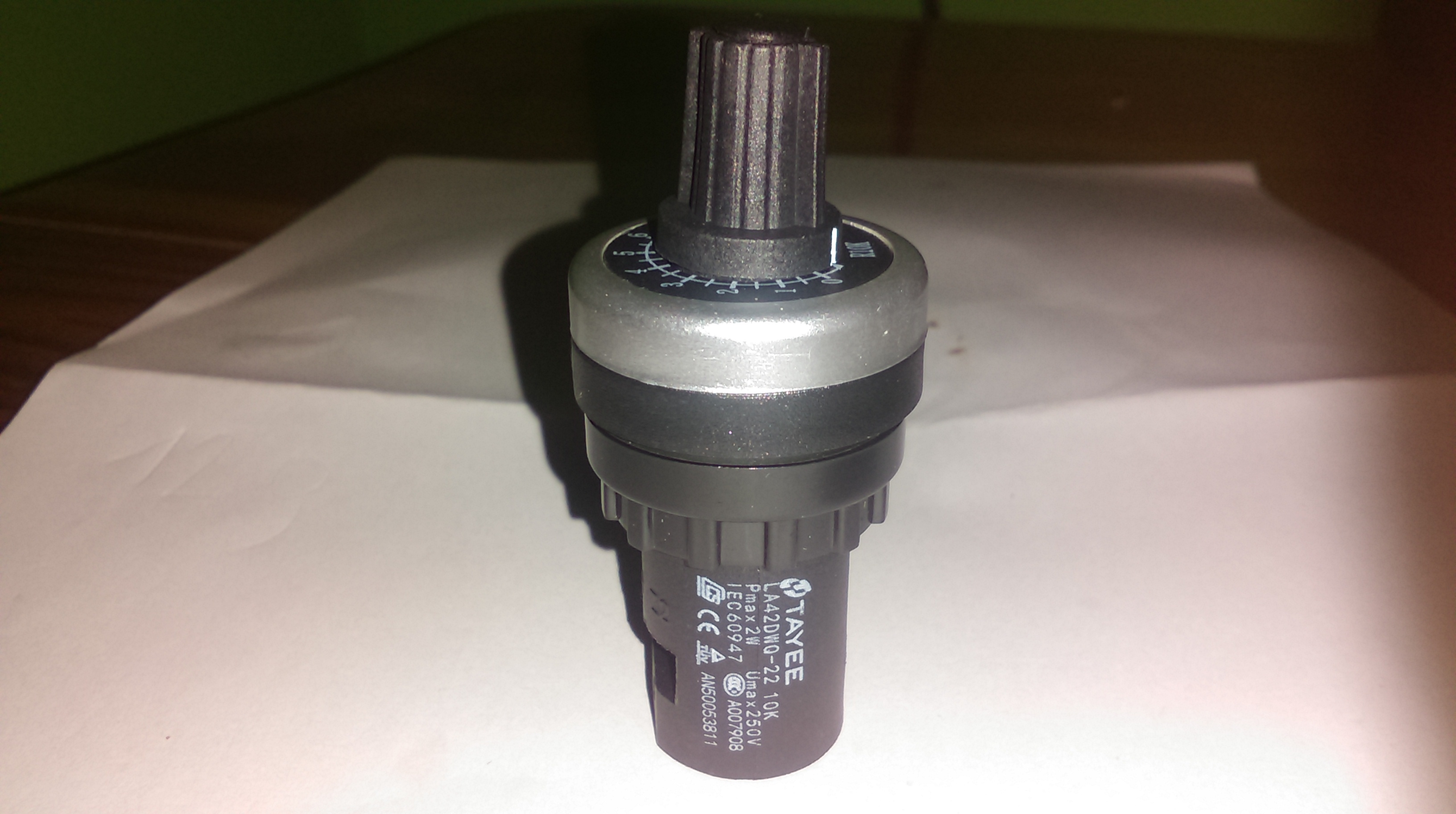

Jest potrzeba podłączenia potencjometru do sterowania prędkością posuwu z panelu.Czy nada się taki potencjometr jak na zdjęciu(taki używam do sterowania obrotami wrzeciona)Sterownik Pico.

Z tego co widzę to jest to potencjometr 10k. Nie znam pico ale z tego co przeglądnąłem na szybko są tam standardowe wejścia analogowe więc spokojnie powinno to działać. Podłączyć myślę, że wiesz jak, dwa skrajne do zasilania (stała rezystancja w całym zakresie pracy potencjometru) środkowy do wejścia analogowego. Ważne, żebyś nie wpiął tego pod zasilanie 24V czy coś tylko zasilanie dedykowane do wejścia analogowego bo inaczej możesz spalić sterownik. Rezystancja 10k jest dość bezpieczna. Ciężko coś przeciążyć :)

Ten co będzie mi to łączył powiedział,że to potencjometr typowy do falownika.To sterowania prędkości posuwu osiami musi być inpulsator.Tych potencjometrów mam trochę w zapasie myślałem że się nada.Prawdę mówi i co byście polecili. :)

Moment bo chyba dwie różne rzeczy są tutaj mylone. Impulsator zazwyczaj wykorzystuje się do jog'a. Podaj dokładnie jaki masz sterownik pico żeby można było zajrzeć do dokumentacji to wtedy łatwiej będzie coś doradzić. Możliwe, że pico ma to inaczej rozwiązane ale żeby to sprawdzić trzeba wiedzieć co to dokładnie za sprzęt ; )

Nie znam się za bardzo na piko ale wygląda na to że chodzi tu o impulsator podłączany pod wejścia cyfrowe 2-17, ta płytka ma chyba tylko jedno wejście analogowe, które według instrukcji domyślnie służy do podłączenia dalmierza laserowego.
Na alli jest sporo takich impulsatorów, z tym że nimi steruje się w trybie jog - 1 impuls = 1 krok (odległość ustalona programowo).
Czy posuw nie jest czasem kontrolowany z komputera tak jak w Mach3?
Dodane 1 godzina 24 minuty 13 sekundy:
Doczytałem nieco, posuwy w piko są kontrolowane za pomocą klawiszy F11 i F12 (co 10%), podobnie z obrotami wrzeciona F9 i F10. Teoretycznie, jeśli ktoś bardzo nie chce korzystać z klawiatury komputera, można wykorzystać arduino i impulsator podpięte przez usb do komputera i tak sterować korekcjami posuwu.
Zadajnik pokazany w 89 poście ma już to chyba w sobie nawet.
