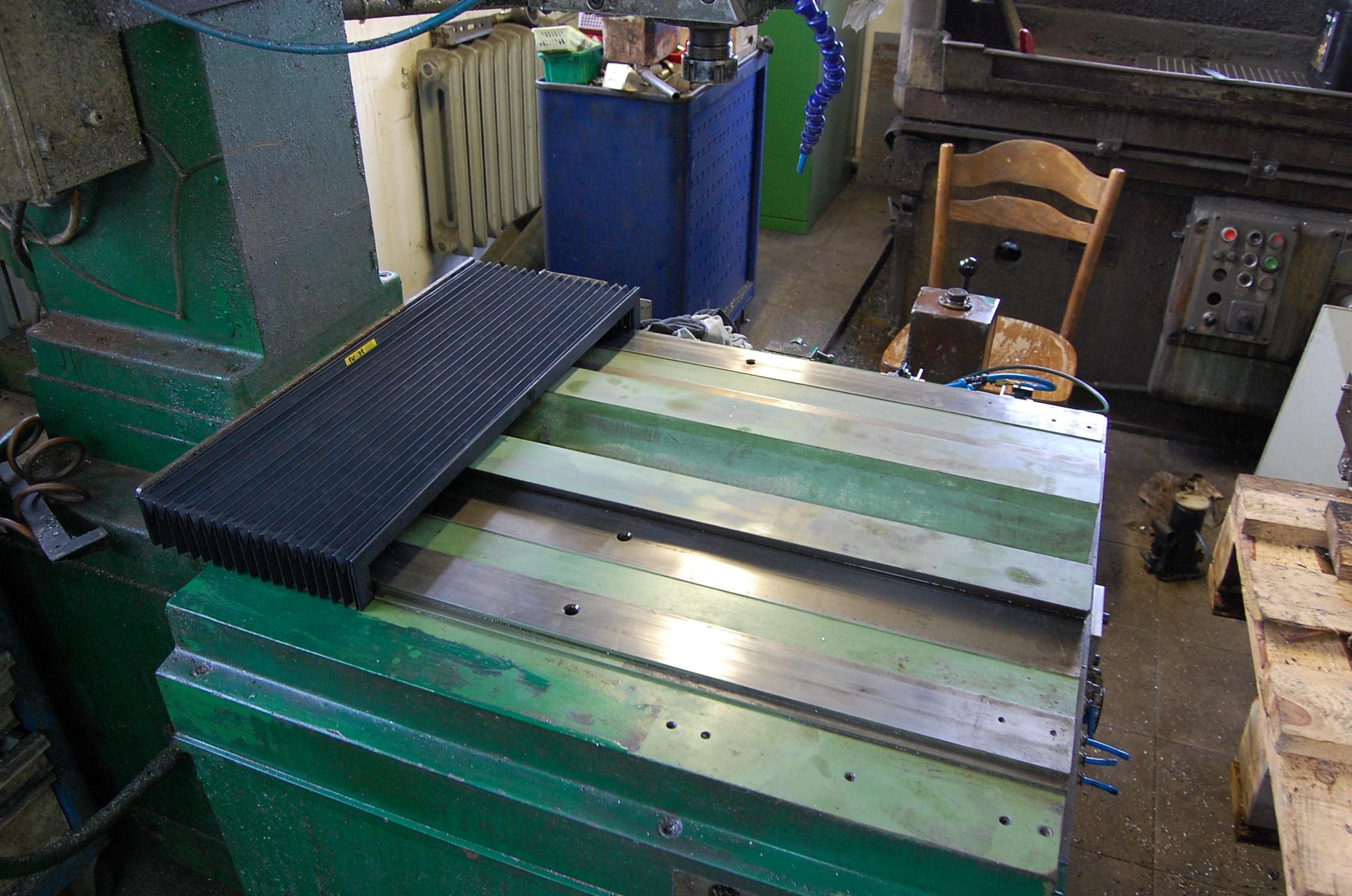

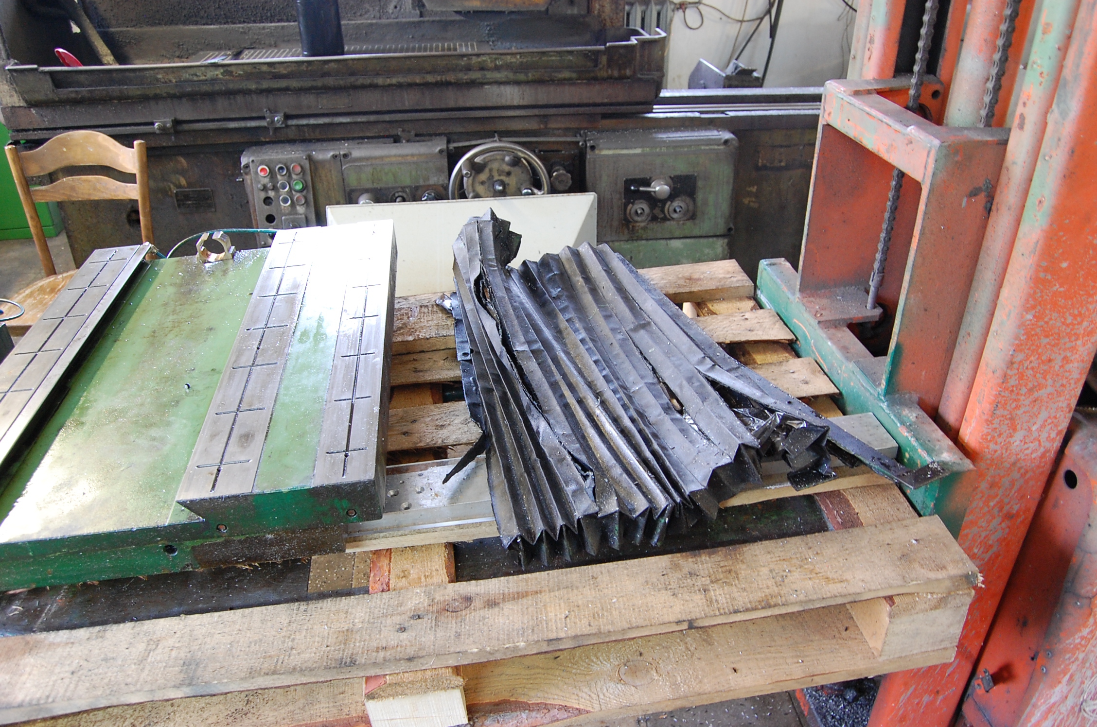

Post napisał: kamar » 09 lip 2015, 05:58
Po czterech latach pierwsza awaria maszyny :) Osłony naftę przetrzymywały a pod chłodziwem padły :) Za to prowadnice jak w punkcie wyjścia.
Obrazek Obrazek
