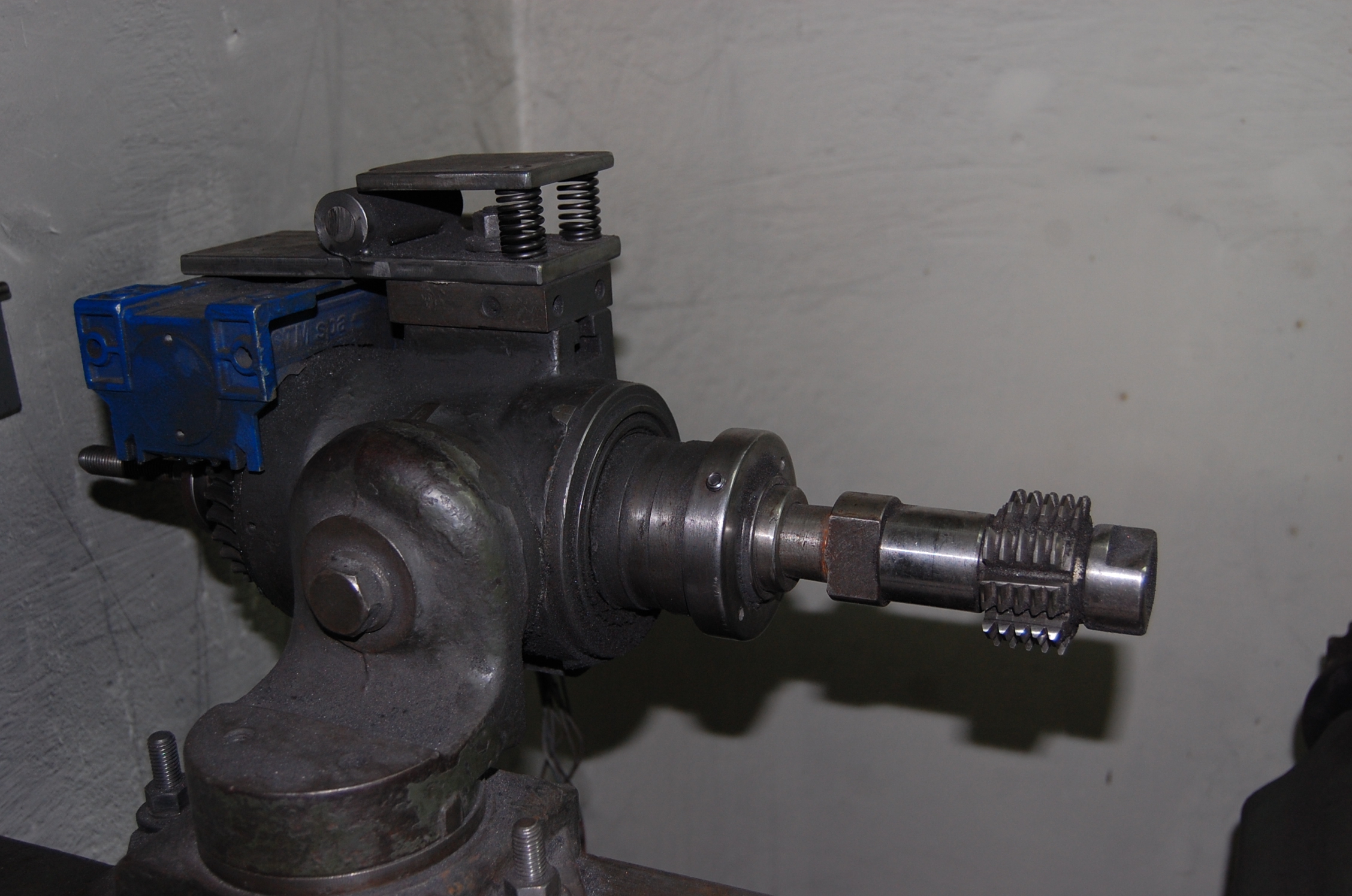

bartuss1 pisze:no, ja kupiłem cykloidalną bezluzową od jakiegos robota,
I freza modułowego 4-5 utrzyma ? :)
Abo taki bębenek ?
ObrazekObrazek

uchwytu jeszcze nie zalozyłem, ale wsio w swoim czasie, przelozenie 1:53, wałek wyjsciowy jakos fi 30mm
ten bebenek jakis tam kosmiczny nie jest
tak na marginesie czemu z prawej masz napęd a nie z lewej ? toz to niezgodne z ISO :P
a kaj ten modułowy bo nie widza

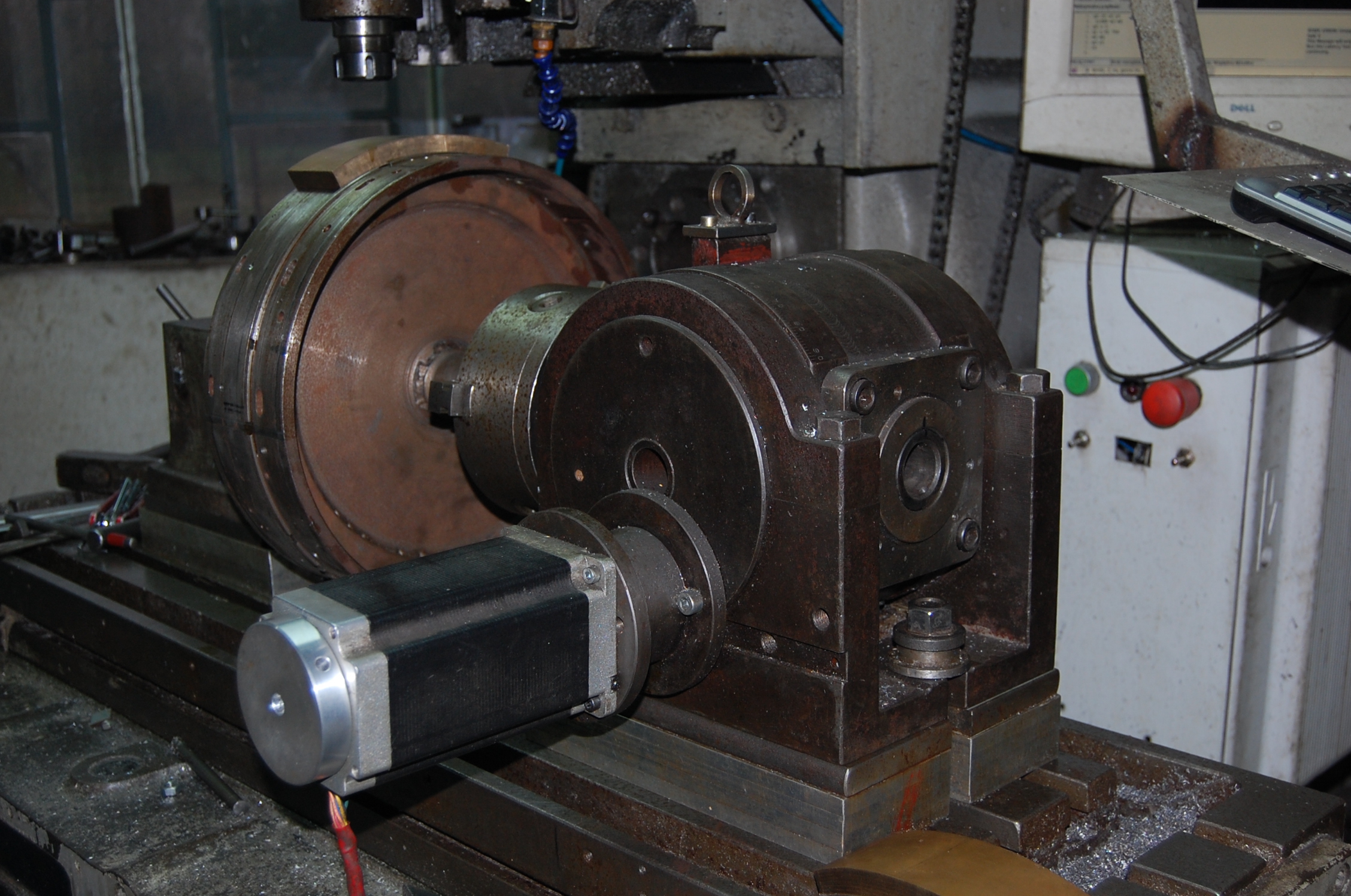

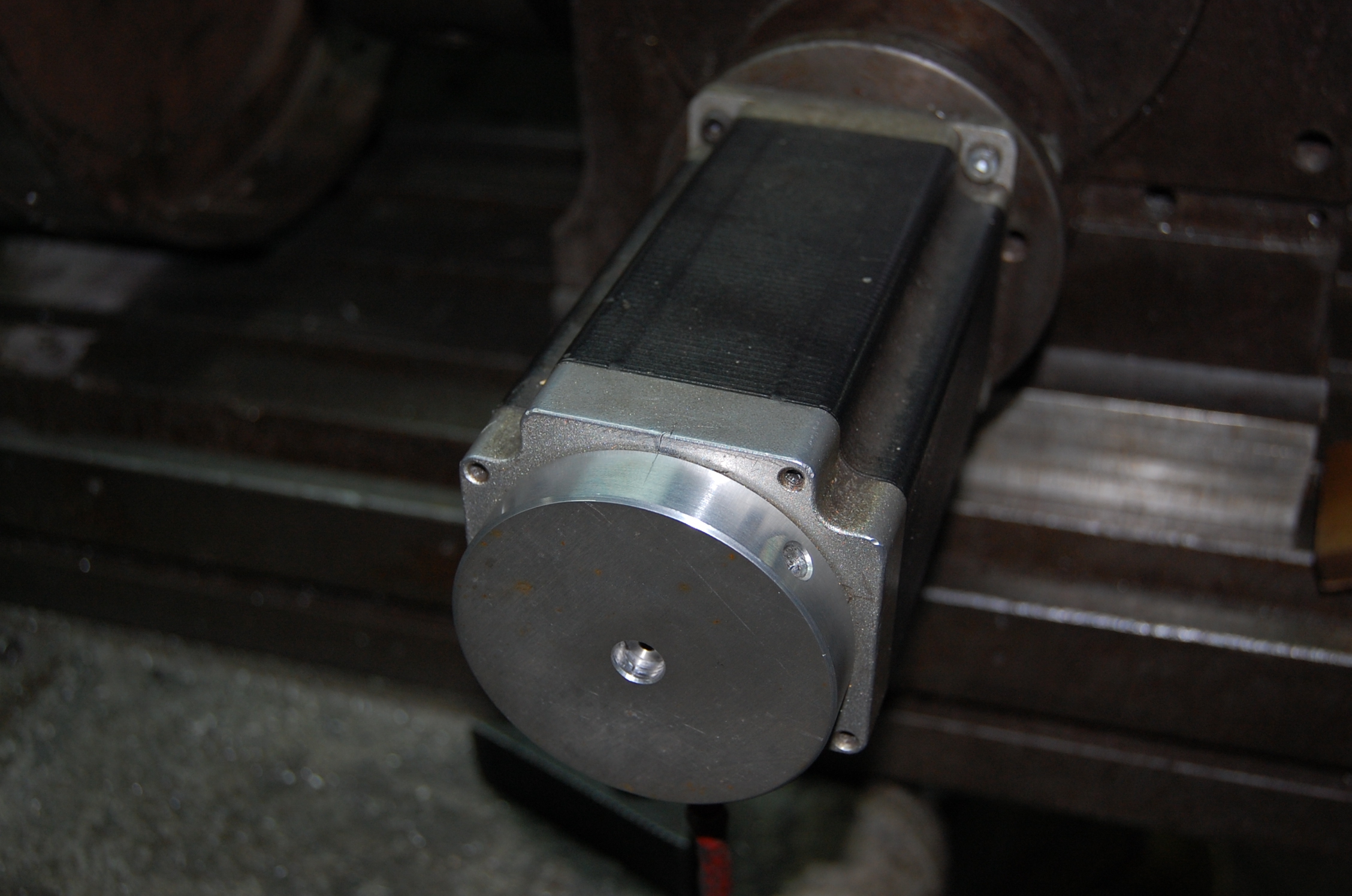

kamar, ale na tym foto masz inaczej zamocowany krokowiec niż na poprzednich fotkach. Porób fotki jak możesz dokładniejsze :wink:

To są stare zdjęcia, silnik założony zamiast korby tylko.

Post napisał: kamar » 05 lis 2015, 06:57

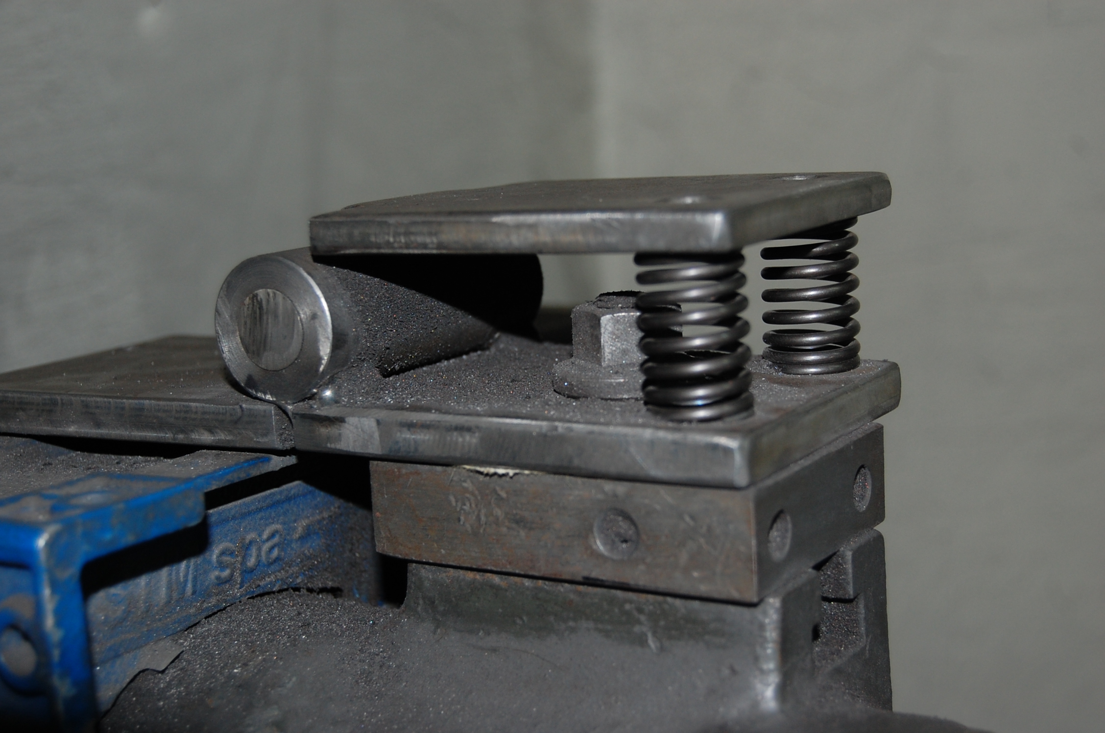

RobiszToŹle pisze: Porób fotki jak możesz dokładniejsze :wink:
Proszę, świeżutkie jak bułeczki na śniadanie :)
Sprężyny mam w takiej, w podzielnicy trzebaby inaczej kombinować
Obrazek Obrazek
Prymityw :)
Obrazek Obrazek
I ważna rzecz - mechaniczny enkoder :) na silniku. Pozwala precyzyjnie ustawić skalę w .ini
a przede wszystkim, skorygować skoki krokowca przy starcie.

Coś też muszę pomyśleć, chyba mamy te same podzielnice, jaki Ty tam masz uchwyt? Bo u mnie brak :neutral:

Post napisał: kamar » 05 lis 2015, 17:06
160. Jak nie ma to szukaj oryginalnego zabieraka bo zrobić go dobrze łatwo nie jest.

Post napisał: RobiszToŹle » 05 lis 2015, 17:15
Zabieraka właśnie nie ma, przymierzałem się go zrobić, ale nie zidentyfikowałem na razie nawet gwintu...
